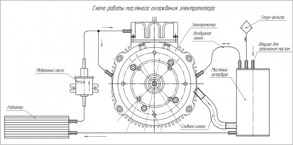

Схема масляного охлаждения показана на картинке.
Схема работы масляного охлаждения.jpg [ 154.34 КБ | Переглядів: 27797 ]

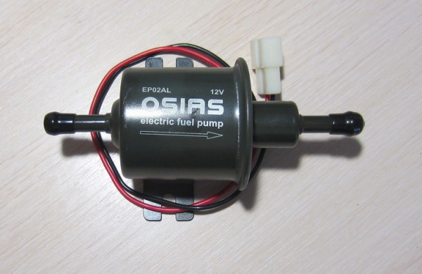

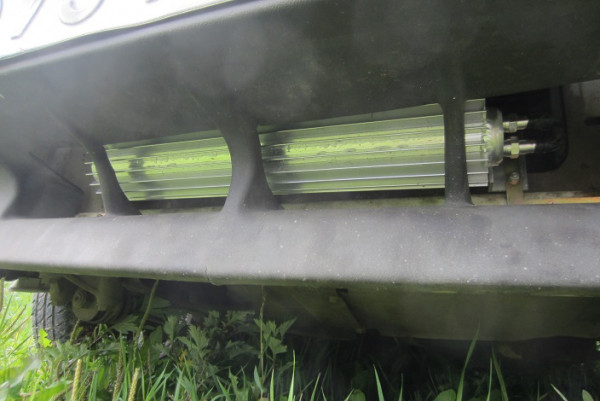

Использованы мембранный топливный насос, радиатор в виде цилиндра для АКПП,

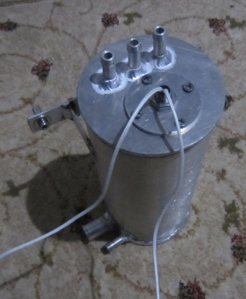

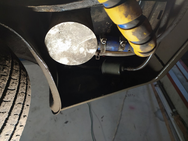

резервуар с поплавковым датчиком уровня, в электромоторе сделана сливная магистраль,
которая позволяет держать уровень масла примерно на 20 % от объема внутреннего пространства, ротор его разбрызгивает по всему объему и сливает в маслобак.
насос.jpg [ 114.52 КБ | Переглядів: 27797 ]
радиатор.jpg [ 106.3 КБ | Переглядів: 27797 ]
маслобак.jpg [ 140.84 КБ | Переглядів: 27797 ]
маслобак под крылом.jpg [ 210.64 КБ | Переглядів: 27797 ]

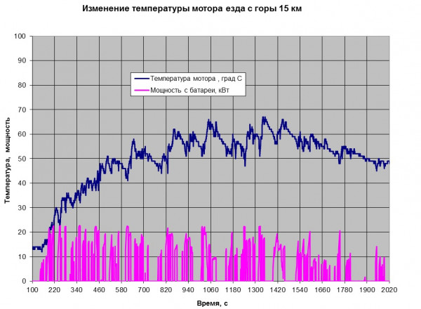

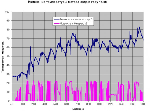

Результат применения очень хороший - несмотря на педалирование температура мотора не превышала 85 градусов, до этого мотор в таком режиме перегревался и уходил в защиту.
Логи показаны для езды по городу от квартиры до дома, в противоположных направлениях.
Две точки маршрута находятся на разных берегах Волги, соответственно между ними значительный перепад высот.
Т.о. один путь с горы, второй в гору, отсюда значительная нагрузка на мотор.
График с горы полный.jpg [ 152.25 КБ | Переглядів: 27797 ]
Езда в гору.jpg [ 152.03 КБ | Переглядів: 27797 ]

Работают две системы одновременно. Водяное охлаждение удерживает холодным корпус мотора, но тепло до него от обмоток плохо передается.
Была идея просто масла в мотор налить, но потом сделал такую систему. Беда моего мотора а его габаритах, даже при высоком кпд теплу некуда деваться из обмоток. А так получается что на моторчике, который весит 17 кг я свободно держусь в потоке в автомобиле полной массой 1300 кг, это гибрид, барахло в машине и два человека внутри. Через лог я посчитал интегральное потребление энергии, потом среднее нашел, получилось с горы 167вт*ч/км и в гору 190 Вт*ч/км, все в условиях трафика и без рекуперации.
