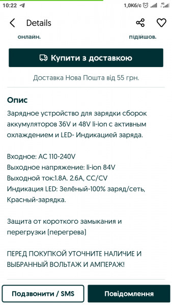

Вот скрин описания товара. Продавец а г. Бердичев,
Screenshot_2020-06-12-10-22-15-272_ua.slando.jpg [ 421.36 КБ | Переглядів: 10486 ]

Продавец конечно супер. Хоть бы предупредил о засаде. Зарядка 36 48 В, и выходное напряжение 84 В. Браво! Китай рулит. Если кто не знал,свинец в Китае - святое,поэтому там еще 50 лет будут делать свинцово-литиевые зарядки. Написано "Смарт" - не парься,товарищ! он разберется и сам что у тебя свинцово-кислый литий марганец)))
