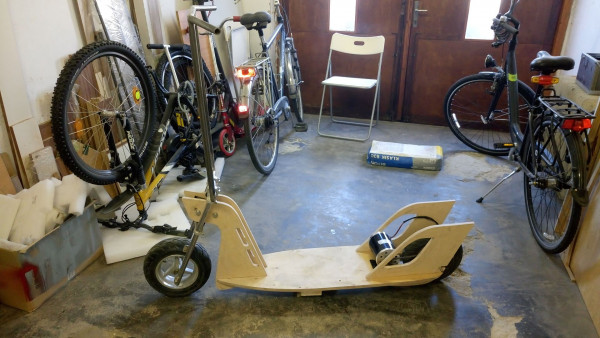

Давно хотел его выложить тут, но не было нормальных фото и то погода не для фото, то я ) В общем сегодня денёк выдался наконец-то без дождя и я быстренько запечатлел. Не совсем так как хотел, ну да ладно, потом ещё попробую. Может быть...
В общем так он сейчас выглядит, нужно ещё немного доделать, изменить, когда (если?) доберусь опять до него.
IMGP7577.JPG [ 374.02 КБ | Переглядів: 13268 ]
IMGP7596.JPG [ 341.19 КБ | Переглядів: 13268 ]
IMGP7580.JPG [ 607.86 КБ | Переглядів: 13268 ]
IMGP7601.JPG [ 405.84 КБ | Переглядів: 13268 ]
IMGP7598.JPG [ 398.09 КБ | Переглядів: 13268 ]

История этого самоката началась когда я строил дочке электромотоцикл "Лилимот". От минибайка оставались хорошие колёса , передняя вилка и ещё по мелочи и мне подумалось, что колёса для самоката то что надо. Дело в том, что популярный размер самокатов типа Xiaomi мне не очень нравится тем, что на них страшновато ездить, что является следствием маленького размера колёс и самого самоката, поэтому уже на 20-ти км/ч пропадает всякая уверенность (в завтрашнем дне :? ). Ну и дизайн конечно не цепляет. В принципе я вообще не знал , да и сейчас не знаю, нужен ли мне самокат и решил сделать быстренько (почти за годик :lachtot: ) самокат как я его видел тогда.
Требования были простые - что бы было похоже немного на скейт и немного напоминало яхту, эдакий сёрф на колёсах, ну и что бы было удобно стоять и приятно ехать. Из-за того, что не было уверенности в том что мне это вообще надо технику использовал примитивную и дешевую. Мотор постоянного тока на киловатт, контроллер , ручки , батареи 2 шт. по 36вольт, 10 ампер-часов, звуковой сигнал и задний фонарь- всё с Алиэкспресса. Передний фонарь и переключатель света- от Сергея ( Lu4) за что ему большое спасибо!

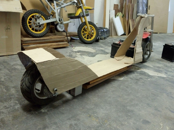

Начал я с картонного 3d моделирования

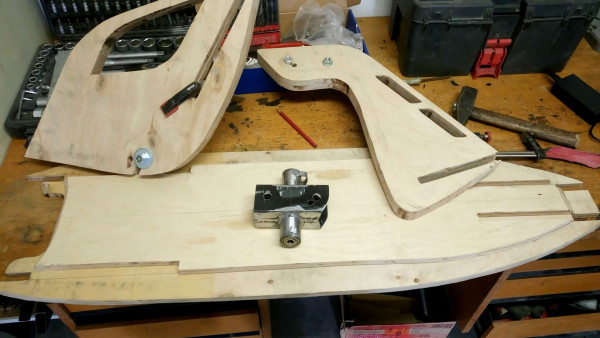

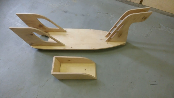

Товарищ подарил немного фанеры, пришлось поработать руками
DSC_9345.jpg [ 223.34 КБ | Переглядів: 13264 ]

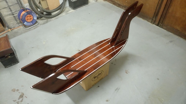

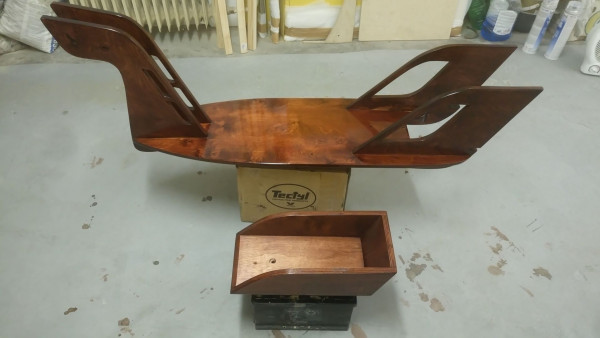

Когда деревяшки были готовы и пришла вся мелочёвка осталось всё собрать и сфотографировать.
P1070771.JPG [ 352.55 КБ | Переглядів: 13262 ]
P1070778.JPG [ 346.09 КБ | Переглядів: 13262 ]
На самом деле, конечно я хорошенько покатался на нём ещё когда только собрал фанерные детали , без "марафета", света и т.д., что бы убедиться что он таки едет так как мне хотелось. Скорость по GPS получилась примерно 35 км/ч, едет очень стабильно, стоять за счёт большой ширины удобно. Руль сварил пока из обычной стальной трубы :ups: , надеюсь что это временный вариант, но на сколько времени не знаю. Ещё надо подобрать подходящий комплект гидравлических тормозов и щиток на переднее колесо. Если погода не подведёт постараюсь снять видео.
