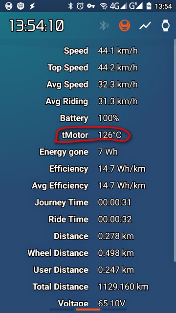

оптимизация кода высвободила чуток памяти что бы впихнуть опрос внешнего датчика температуры.
В текущей реализации использую обычный кремниевый диод.
В приложение по блютузу летят просто данные с АЦП, а уже сам виллог пересчтывает их в температуру, так что в будущем путем обновки приложения можно будет внести поддержку других датчиков.
Так что теперь есть вывод двух температур, температура микроконтроллера и температура с внешнего датчика (который можно запихнуть например в мотор, или в батарею, или к корпусу контроллера)
Screenshot_20201129-135413.jpg [ 59.3 КБ | Переглядів: 11445 ]

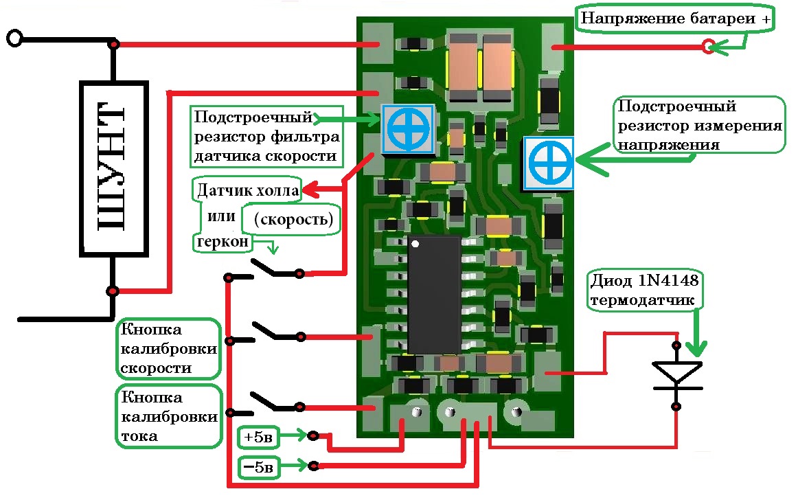

Слегка переразвел плату.
Вручную сделал новую только одну, остальные заказал у китайцев, так что будут не скоро.
Добавлено в разводку подключение внешнего датчика температуры
(в имеющихся первых прототипах эта часть напаяна навесным монтажом,
в качестве датчика температуры диод 1N4148).
Добавил на плату 2 подстроечных резистора.
1 - подстройка измерения напряжения (а то муторно делитель подбирать, с учетом того что входное сопротивление у каждого миконтроллера слегка разнится и немного влияет)
2 - подстройка фильтра режущего верхние частоты (помехи) с датчика холла или дребезг контактов геркона.
И нарисовал более красивую схему подключения.
