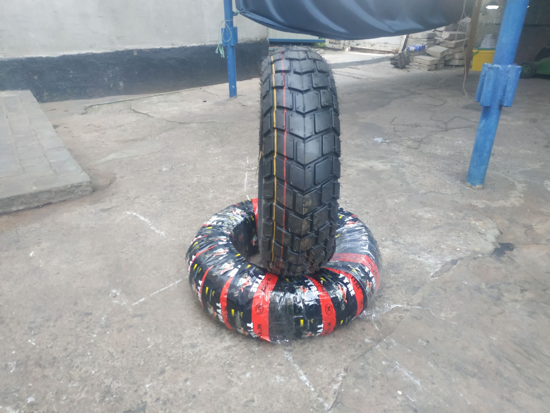

Фокус не удался с бескамерной не удался :cry: попыток делать не хочу, полоса неудач..........везде.....спасёт только камера и точка {!_!} .

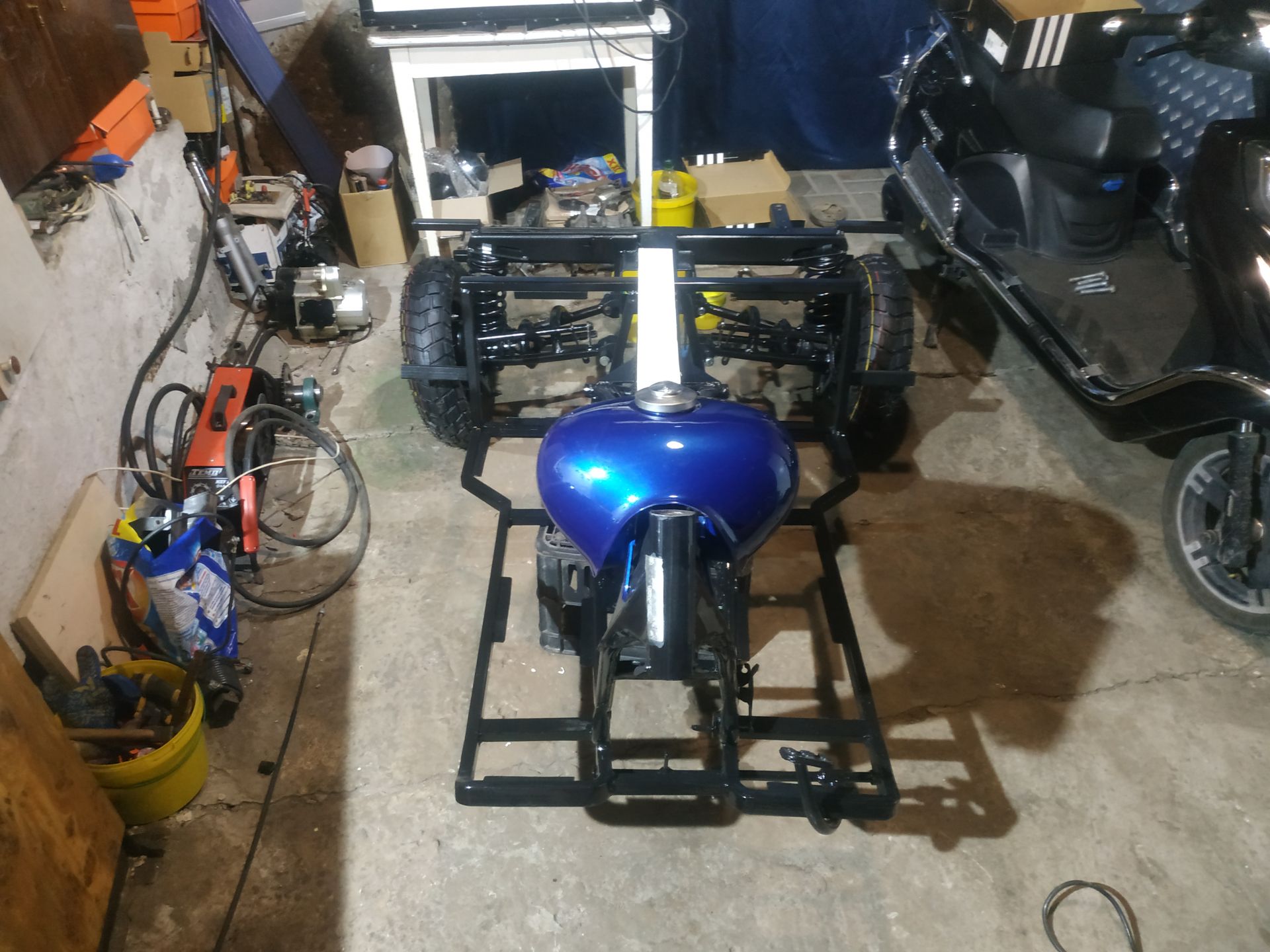

Чуть самое главное не забыл..... :)
