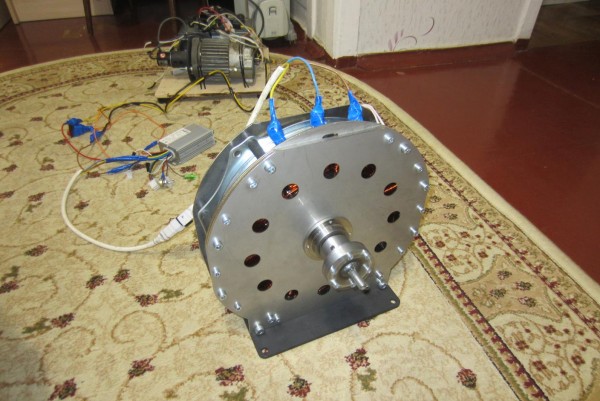

Запустил прототип от китайского контроллера.
Буду реализовывать рабочий мотор с продвинутой системой охлаждения и модульностью.

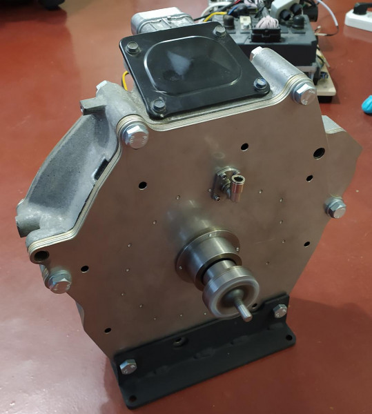

Сегодня протестировал в бессенсорном режиме этот же мотор в закрытом кожухе под масляное охлаждение. Больше для контроля собираемости.
IMA motor closed case 1.JPG [ 94.5 КБ | Переглядів: 11974 ]
IMA motor closed case 2.JPG [ 75.26 КБ | Переглядів: 11974 ]
В таком варианте может вполне поместится как в раму мотоцикла, так и на лодочный мотор.

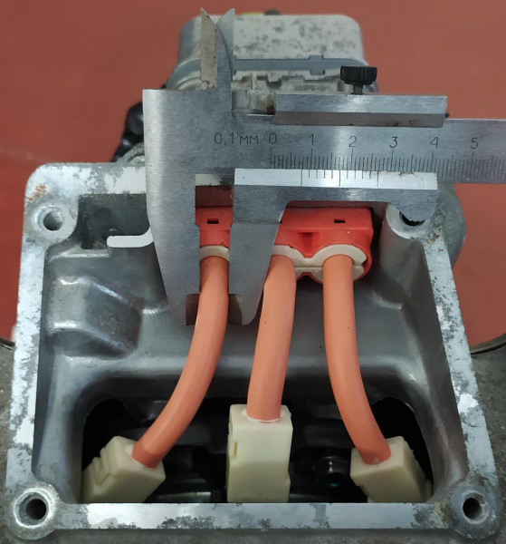

Sanfox,
какое сечение фазных? на вид кажется что тонкие
 Заголовок повідомлення: Re: FLATMOTOR know how
#107636Повідомлення 04 лип 2020, 18:43
Звідки: Ярославль
Дякував (ла) 0 Подякували 202
zloitapok писав(ла):
Sanfox,
Если вопрос по зеленым проводам, то это времянки.
Сечение оранжевых кабелей внутри мотора около 30 мм2.
Вот фото проводов в изоляции.
сечение.JPG [ 120.08 КБ | Переглядів: 11923 ]
#107639Повідомлення 04 лип 2020, 18:56
sanfox писав(ла):
Не-е, 20-25 квадратов...

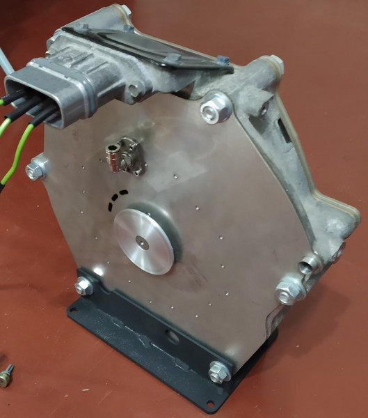

Да, похоже на то. Командный ротор будете делать?
#107667Повідомлення 05 лип 2020, 11:06
Звідки: Ярославль
sanfox писав(ла):
Командный ротор, это как я понимаю алюминиевый диск с магнитами на задней части мотора (см. фото.), который уже установлен, плата с холлами тоже есть, но пока не поставлена.

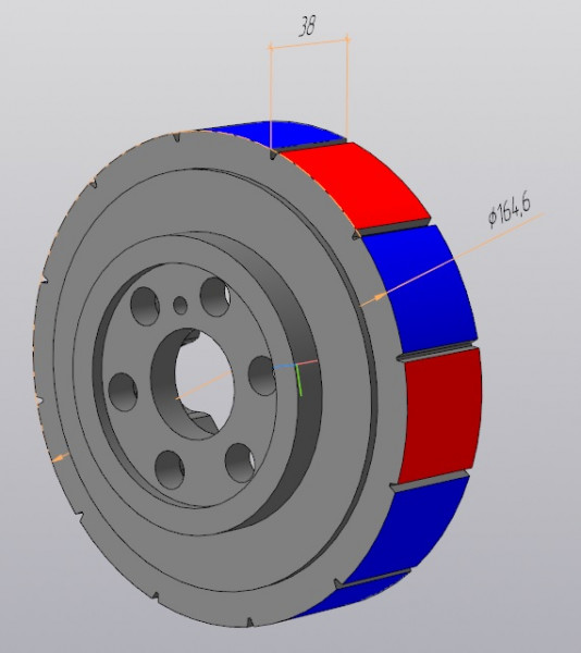

Попробую ответить на вопросы:
толщина пакета.jpg [ 57.44 КБ | Переглядів: 11803 ]
1) Толщина пакета статора (внешний габарит мотора между крайними пластинами - 75,5мм, т.к. ротор в виде чашки конструктивно смещен относительно статора, сам пакет пластин имеет толщину 38 мм как на роторе, так и на статоре.
2) Диаметр ротора - 164,6 мм, диаметр статора - 165 мм.
3) Число пар полюсов ротора - 6 шт.
4) Число катушек статора - 18 шт.
5) Толщину пластин статора и ротора точно сказать не могу, но они тонкие 0,2-0,3 мм.
6) По холостой мощности тоже пока сказать не могу, может потом сделаю замер.
Kor, если у вас есть программа, которая сможет смоделировать работу этого мотора, хотя бы приблизительно, то можете выложить свой результат, очень интересно посмотреть.
