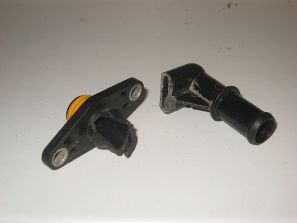

При транспортировке привода были спаплюжені патрубки ОЖ Bosch SMG180 (слева на фото).
Деталь номерная, но новая стоит неадекватных денег, а отдельно б/у нет.
Есть также другие спаплюженые патрубки похожего диаметра, и мне кажется, что при помощи токарного станка можно попытаться сделать из двух один.
Буду рад любой помощи, в том числе по альтернативам как получить готовые патрубки (возможно напечатать в 3Д и т.п.)
Спасибо.

Я бы делал замену из дюраля. Я так понял , что отломанный штуцер был под прямым углом ? Если так то сборный, из двух токарных деталей с доработкой . Первая- токарный фланец с обрезкой лишнего, и вторая- вкручивающийся в первую на резьбе штуцер под шланг. Хотя есть несколько вариантов соединения первого и второго. Если прямой угол не важен, то вообще одна токарная деталь - с одной стороны фланца входит в корпус, с другой штуцер под шланг. Любому нормальному токарю раз плюнуть, на час работы.

...Паша,дай фото как они (патрубки) выглядят «неполоманными». Или рисунки из каталогов, описаний и т.д.
...а может то не транспортная компания, а ты сам...психанул,когда контроллер спалил и пошёл крушить всё подряд?! :P :P

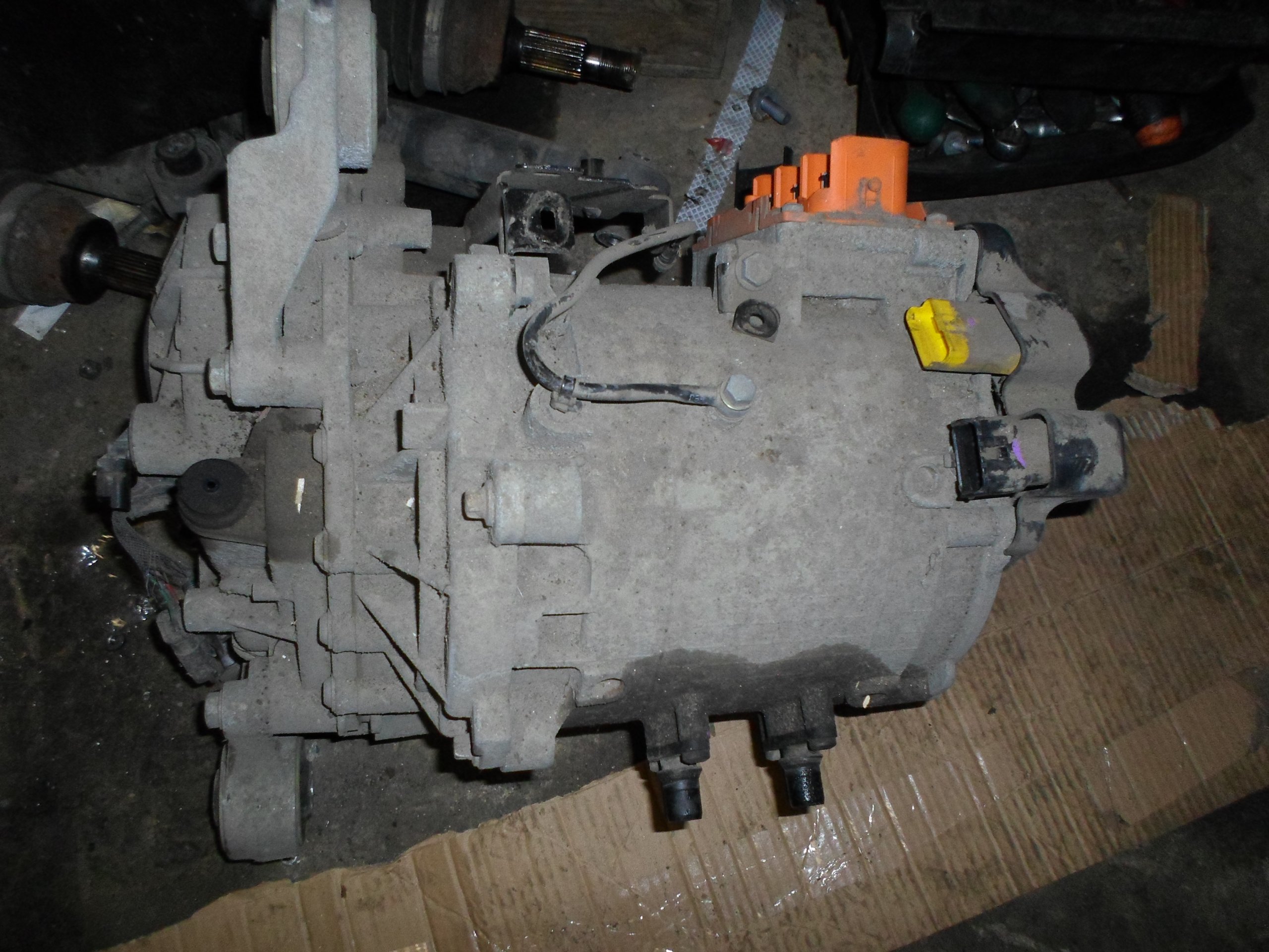

Нет, прямой https://4.allegroimg.com/original/0cac0 ... a999fc6414

Да,Олег прав, проще а главное - надёжнее выточить новое изделие. По хорошему из какого нибудь термостойкого пластика. Люминь может закисать в люмине :D ...хотя в лиф-моторе не закисают.
Было бы тело обломка пожирнее,можно было бы нарезать резьбу под какой-то штуцер, но вероятность «удачного совпадения» толщины стенки , стандартных диаметров резьб и наличия нужного штуцера почти нулевая.
Так шо «пилите Шура» :D вернее точите... ну или приезжай, вместе выточим ;)

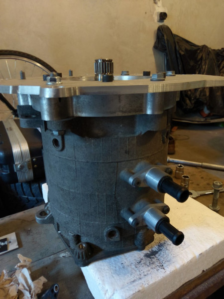

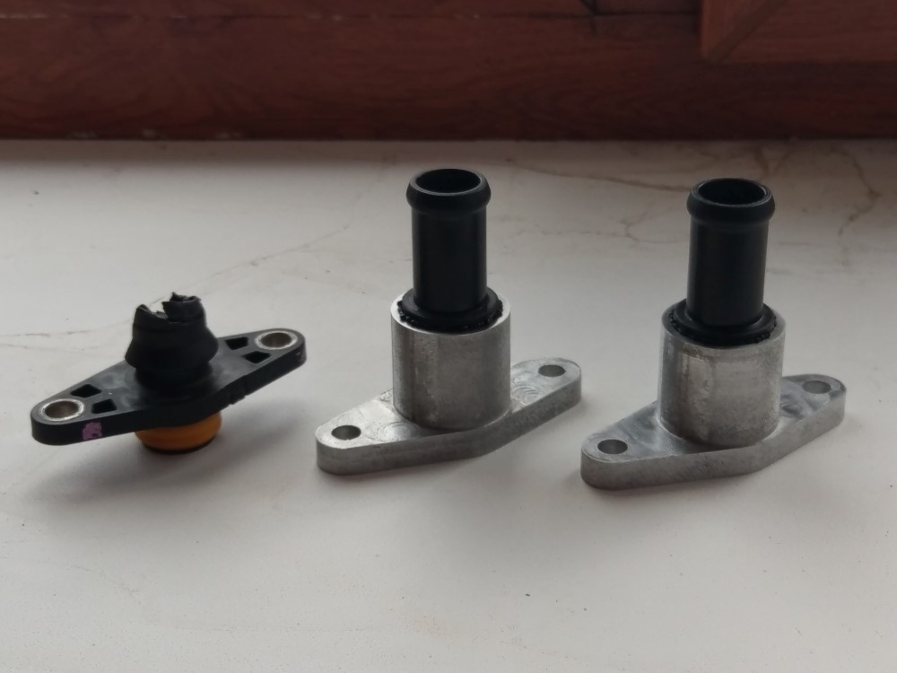

Автор - Виталий Брызгалов. 8) Огромное спасибо!! :gott:
IMAG0300_.jpg [ 70.1 КБ | Переглядів: 10744 ]
IMAG0303_.jpg [ 146.94 КБ | Переглядів: 10744 ]

А бы поехало. Всегда рад помочь классным проектам.
