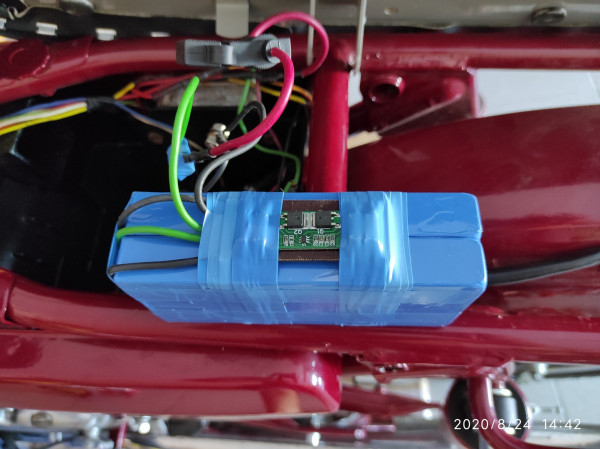

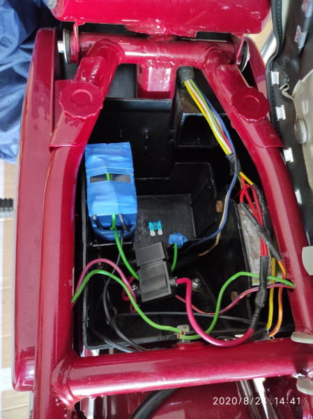

#109614Повідомлення 24 серп 2020, 20:18
купил две батареи
https://www.olx.ua/obyavlenie/akkumulyator-lifepo4-3-2v-13a-h-dlya-elektrovelosipeda-IDGnWFM.html
и балансир
https://prom.ua/p1042043924-bms-kontroller-zaryadarazryada.html
получилась батарея 6,4В емкость 13000 мАч
отлично поместилась в отсек под сиденьем.
сегодня с сыном покатались, все отлично работает!

#109617Повідомлення 24 серп 2020, 23:09
На той плате балансира НЕТ. Несмотря на то что написано что есть ))
 Заголовок повідомлення: Re: куплю батарею на Яву 6В
#109625Повідомлення 25 серп 2020, 10:21
thunder_blade писав(ла):
ну это не страшно..
будет контроллер заряда разряда
