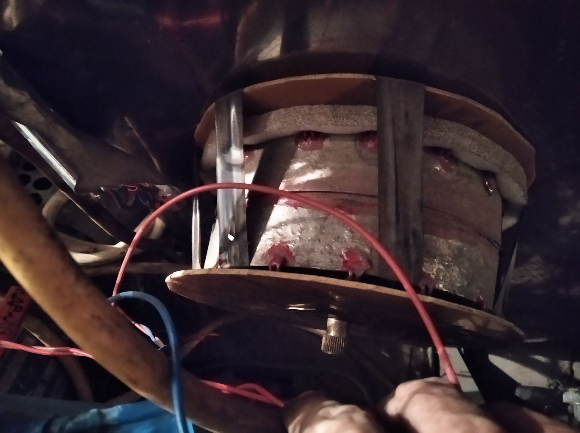

Что это ???
IMG_20200723_224358.jpg [ 195.26 КБ | Переглядів: 12176 ]

Я думал это дроссель, а там вот что 8O
Энергетический флюксуатор ? 8O

#108531Повідомлення 27 лип 2020, 19:57
Ну серьезно, что это ?
#108532Повідомлення 27 лип 2020, 19:59
Больше похоже на автотрансформатор. А может Михалыч эксперементировал с количеством витков в дросселе.

1). Зарядный трансформатор с отводами на первичке для ступенчатой регулировки тока. Не?
2). Трансформатор для опытов по рекуперации сериесников.
Вообще то, гадание на кофейной гуще, предсказание судьбы по одной фотке. :lachtot:

Это дроссель из нескольких тонких обмоток в параллель
http://electricmobile.org.ua/forum/view ... 6&start=20
" Но, мотать в кольца 10 витков проводом 50мм кв.- проблематично. Так, решил мотать 30 параллельных обмоток моточным проводом ПЭЛ 1,5 мм кв.
Намотанный тороид, по стеклотканевой изоляции стягивается 2мя медными хомутами к которым припаиваются все выводы.
....Доступ к нему ограничен,потому фото не важное: "
http://s019.radikal.ru/i625/1603/cf/5b49718b33eet.jpg

Дроссель последовательно с двигателем скорее полезен чем вреден "зависит от реализации" , так как фильтрует (гасит) токи высших гармоник которые не в состоянии сгладить обмотка мотора из за своей межвитковой емкости. Ну и общая прибавка индуктивности это всегда облегчение для ключей контроллера (снижает пульсации тока в целом).
Кстати тут на форуме человечек делился подобным опытом и приводил сравнительные осцилограммы.
