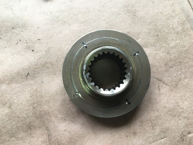

#108248Повідомлення 20 лип 2020, 19:03
...я где-то уже показывал эти фото...
58B3CD86-5B9D-4831-9925-6CDBAAE5AAF9.jpeg [ 78.88 КБ | Переглядів: 11855 ]
E17F1FAA-8A10-4AA3-AC64-2CA006A33654.jpeg [ 95.47 КБ | Переглядів: 11855 ]
 Заголовок повідомлення: Re: ЗАЗ 1102 (yuri)
#108249Повідомлення 20 лип 2020, 19:06
...так вот, те места где видно кернение просверлить никакими!!! свёрлами не удалось! Пришлось отдать на какою-то «суперточную»
плазмо-электродо-прожигательную :D установку
Вот такого качества бывают «импортнячие» запчасти

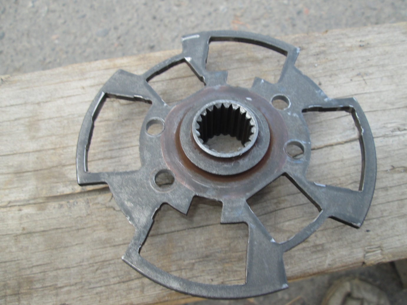

#108251Повідомлення 21 лип 2020, 07:31
Дякував (ла) 773 Подякували 358
Под "все так" я имел ввиду сроки хождения этой "вставки" не только у меня, но и у других форумчан , а вовсе не правильность такого конструктивного решения, мы же уже обсуждали этот вопрос. Предыдущая "вставка" была от ВАЗ2111, может она была более качественная, чем таврическая. Лично мне кажется, что муфта все же должна быть с демпфирующими элементами, а лучше было бы оставить сцепление.

#108255Повідомлення 21 лип 2020, 08:11
Дякував (ла) 948 Подякували 735
Я считаю что если функционально сцепление не нужно то и ставить его нет смысла. Лучше увеличить длину шлицевой, например поставить две шлицевые втулки . Если с соосностью валов мотора и КПП всё нормально то вопрос только в качестве и размерах шлицевого соединения.
кто производитель?
Не знаю насчет сверления, но из втулки с шлицевой диска сцепления 228 САКС для VW (сколько ему лет неизвестно, но точно 10+) на токарке шайбы нарезались как по маслу. Шлицы внутри были в идеале.

#108386Повідомлення 24 лип 2020, 07:49
Так что лучше, варить или сверлить вставку, а может закалить после сварки?
#108388Повідомлення 24 лип 2020, 08:01
...я бы не варил.Ну а если калить после сварки,то лучше наверное твч шлицов,не объемная. Но это спецы лучше сориентируют...

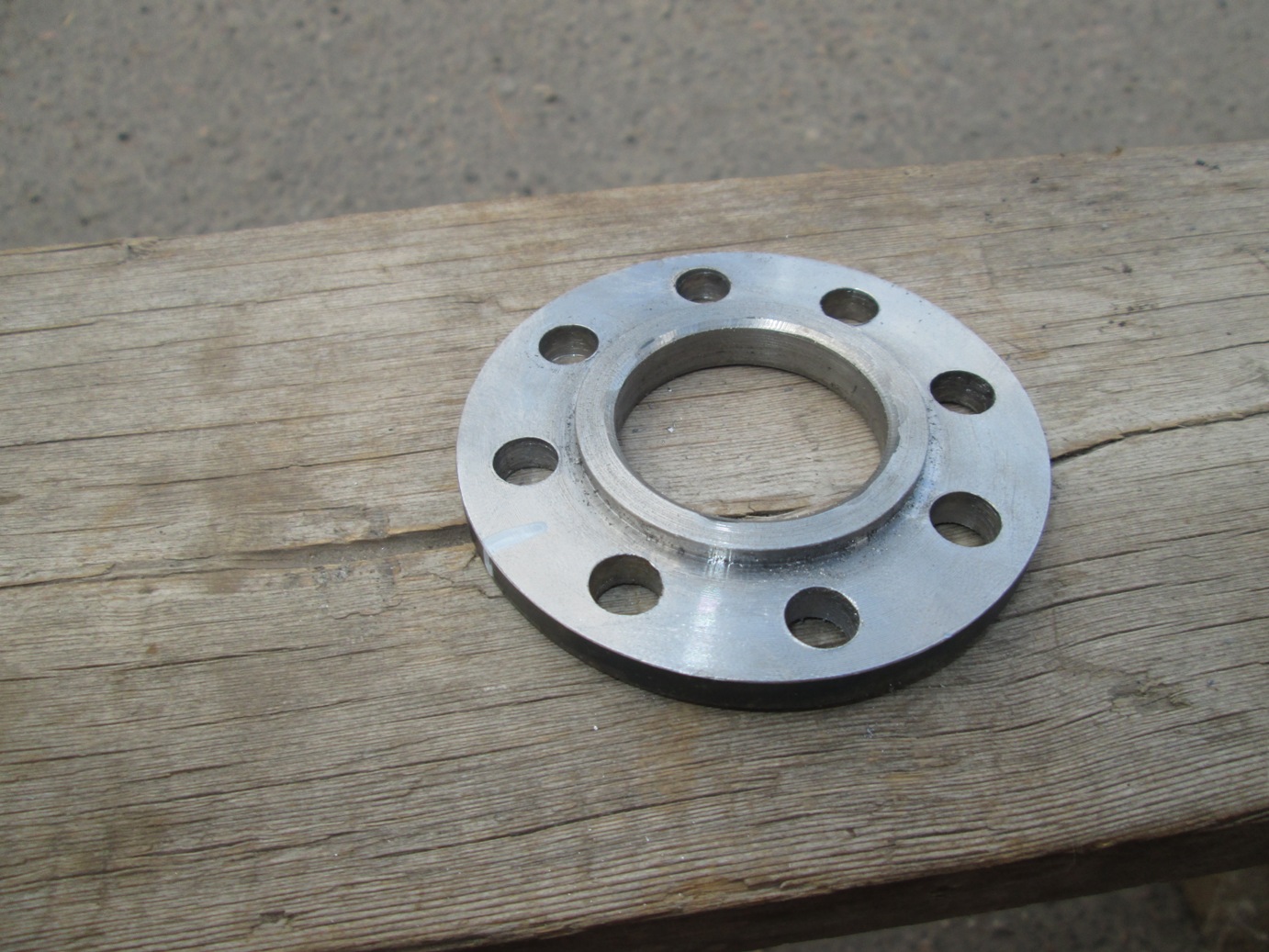

#108791Повідомлення 31 лип 2020, 14:41
По совету пана Инженера решил не приваривать вставку, а использовать ее обвязку, прикрутив ее вместе с фланцем к фланцу двигателя на 6 болтов ( она такая же, как и в первом варианте, с ВАЗ2112). И вот я снова на "коне". Посмотрим на пробег, на ввареной 2112, было 8000км. Ремонт сделал в короткий срок, всего за 3 дня, вместе с токаркой, сверлением, разборкой и сборкой.
#108792Повідомлення 31 лип 2020, 17:52
Так, дядя Юра! Шо б никаких больше срезанных шлицов и др. поломок! :D
#108793Повідомлення 31 лип 2020, 17:57
Так это ж не Валео, вставка может быть некаленая и шлицы нецементированные, а мы тут со сваркой боремся.
