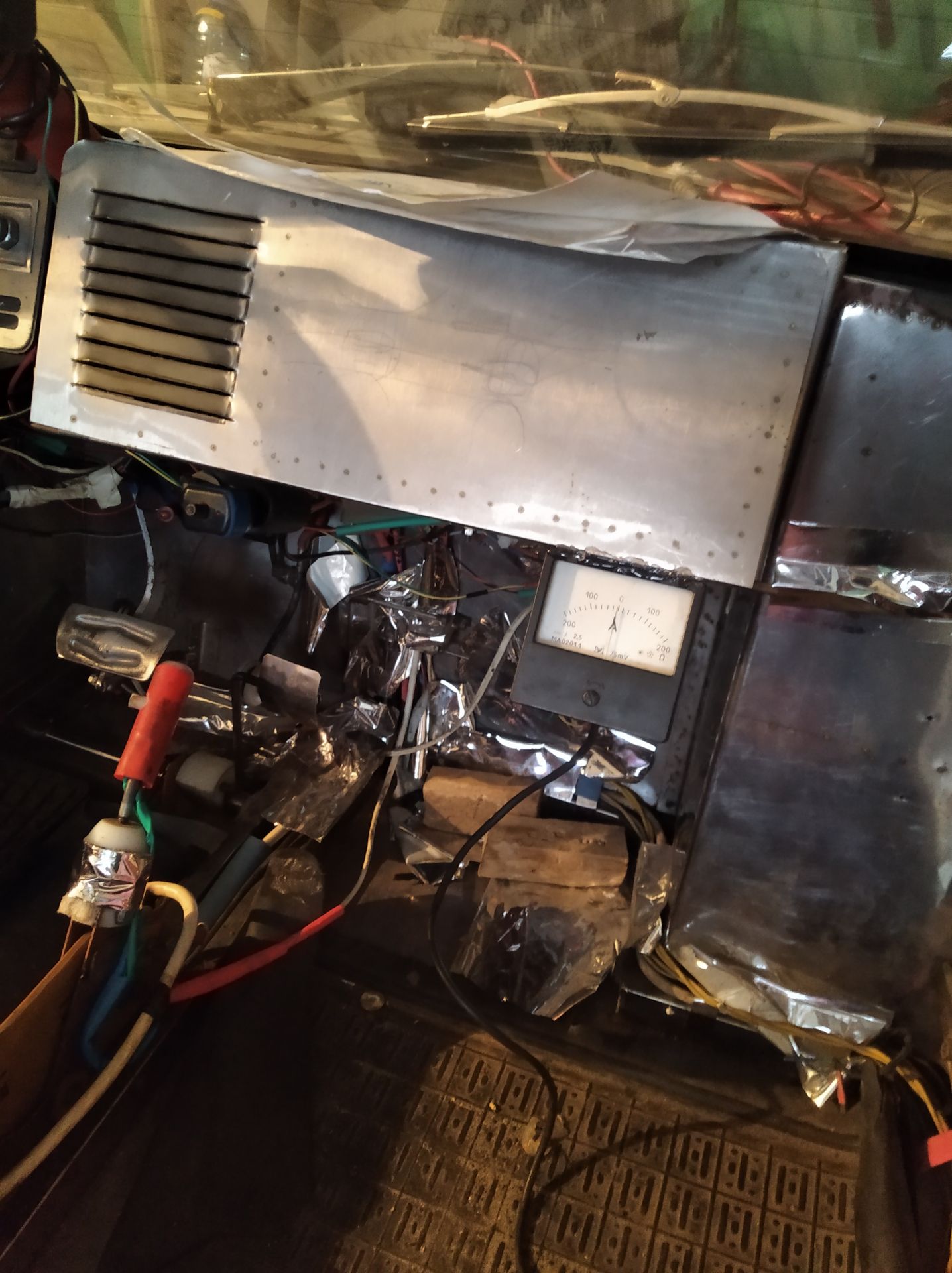

Добавил то, чего не хватало в электре, амперметр между контроллером и мотором
IMG_20200903_182750.jpg [ 284.63 КБ | Переглядів: 12600 ]
 Заголовок повідомлення: Re: Электра-2 продолжение
#110002Повідомлення 03 вер 2020, 19:54
Был только между батареей и контроллером
