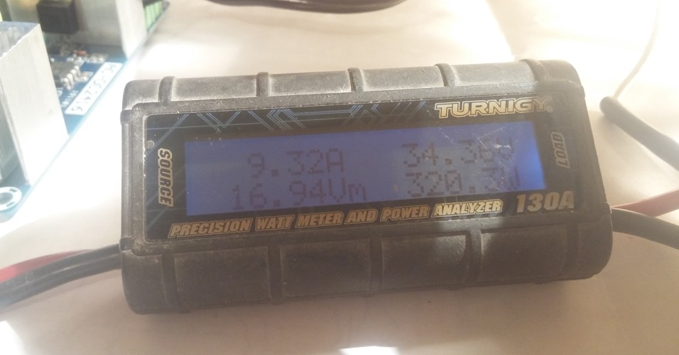

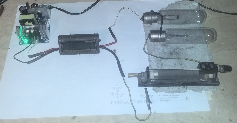

Купил сначала одну , провел тест , и докупил еще одну , уж очень она понравилась.
ТТХ вполне , и даже больше .
Заявлено 180 Вт , а она способна выдать в максимальном режиме 316 Вт.
При этом отдает ток 9.3 А * 34В.

Сильно греется , без вентилятора никак не обойтись, но это естессно.
При большей нагрузке ( 12А ) уходит в защиту по типу СС\CV, снижая напругу до 16 В. Больше ток не давал , потому как в нем нет надобности.

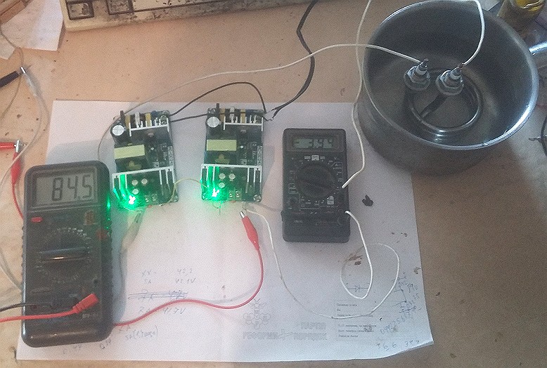

Короче , напругу повысил , ток ограничения уменьшил , соединил последовательно.
Для защиты советуют ставить диоды в обратной полярности на выход каждого БП , я это и сделал.
Правда не понимаю как и что они будут защищать.
Нагрузил ТЭН-ом ,но тэн слабоват , до тока ограничения в 5А не дотягивает.
Пока все нормально.
Скоро буду на аккумах тестировать, там реальная картинка и проявится.

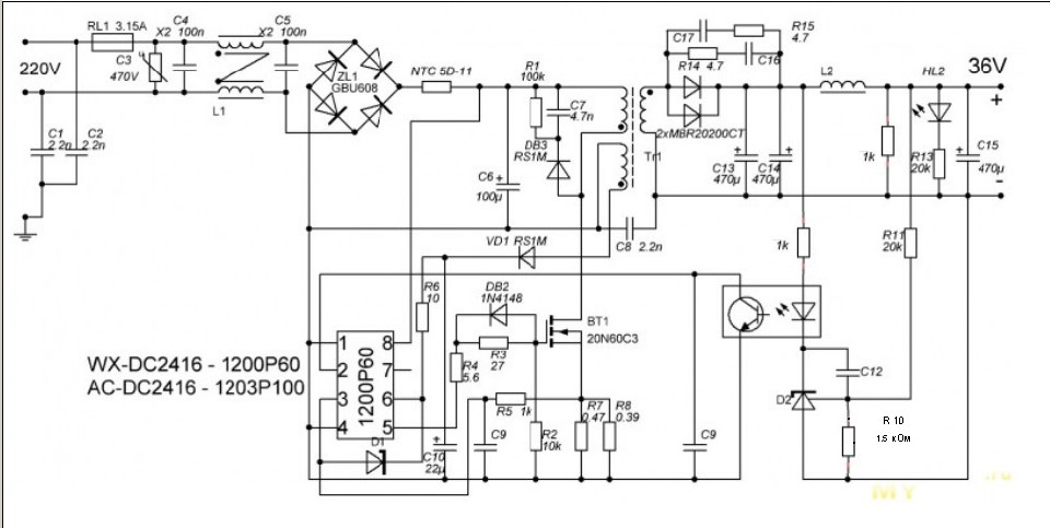

И Схема БП

ТЛька не сгорит хоть на выходе преобразователя будет 1000 вольт, так как постоянно через нее течет какой то ток (она подоткрыта).
Обратные диоды как мертвому припарка - их роль выполняют выпрямительные, разве что если вместо "обратных диодов" поставить стабилитроны на 50-60 вольт, а вот выход каждого преобразователя для "уравнивания" напряжения обычно шунтируют резисторами килоом по 10 (хотя по схеме я вижу включен на 1 ком, но мощность этого резистора то должна быть 2 Вт.) :XD: :DX:

По поводу нагрузочного в 1 кОм , да верно оно сильно греется даже в штатном варианте, китайцы явно ошибочный номинал впаяли.
надо 2 ком поставить.

Если на катоде ТЛьки напряжение тестер показывает 40 вольт, то ТЛька считай закрыта.
Изначально задаются током в 1 ма (здесь тоже так, но тут получается что ТЛька закрыта и все выходное напряжение преобразователя приложено считай к катоду ее из за резистора последовательного в 1 ком).
Можно поставить для выходного 45 вольт вместо 1к. например 10к. и отрегулировать выходное напряжение делителем на ее управляющем электроде. Тогда на ее катоде будет максимально около 32 вольт.

я думаю питание ТЛ-ки сделать через делитель, используя резистор нагрузки холостого хода .

Тогда если так пошло можно плечи нагрузочного резистора сделать по 1к. и со средней точки сразу давать на оптрон, исключив "лишний" резистор 1к.
А вообще если не требуется точного до вольта напряжения, ставят на выходе стабилитрон с напряжением, которое необходимо на выходе и последовательно с ним оптрон, без всяких там ТЛьк с обвязкой. Ну ессно последовательно со стабилитроном и оптроном гасящий резистор которым "выставляют" "точно" выходное напряжение.
С аналогичной точностью можно вообще на вторичке повыбрасывать обратную связь а завести обратную связь с обмотки, питающей микросхему. Там поставить один транзистор (коллектором на регулирующую ногу микросхемы) с резистором и хватит такой точности для этого за глаза (обычно таким макаром делают стабилизаторы тока для питания светодиодных лампочек, чтобы упростить схему).

Во-первых, для нормальной, долговечной работы излучателя оптрона нужен ток 10...15мА. В нашем случае он боле чем вдвое больше (см. номинал последовательного с излучателем резистора) - будет быстрая деградация излучателя оптопары. Поэтому желательно увеличить сопротивление в цепи излучателя хотя бы вдвое.
Во-вторых, последовательно с резистором излучателя (иже в цепи "катода" ТЛки) включаем стабилитрон вольт на 9...15...18 (на практике это будет выглядеть так: выпаивается один (допустим,верхний) вывод резистора, в разрыв запаивается стабилитрон катодом на выходной "плюс"). И забываем все проблемы с "перенапряжением" закрытой ТЛки и сохранением рабочих токов оной и излучателя оптопары. Причём, стабилитрон может быть и нетермостабильным - он будет стоять не в измерительной цепи.

Там нет тока на оптроне изначально вдвое больше.
Шеф темы сказал что у него на катоде ТЛьки 40 в. На выходе преобразователя - 45 вольт, значит на оптроне с резистором 1к. падает всего 5 вольт. За вычетом падения на светодиода оптрона около 2 вольт на 1к. падает 3 вольта что есть всего 3ма. в этой цепи.
