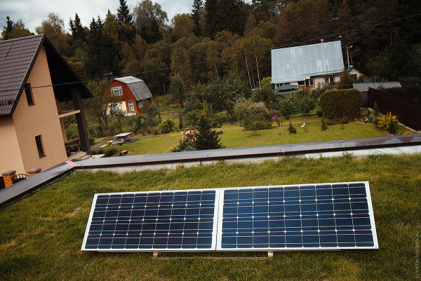

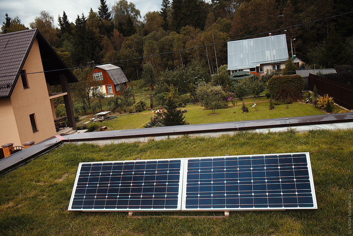

Автор смонтировал установку по схеме выше с использованием двух сто ваттных панелей, расположенных под 45 градусов к горизонту и направленных на юг. Место расположения - московская область, регион немного южнее моего местоположения. Вот его панели.
панели пример.jpg [ 782.39 КБ | Переглядів: 21261 ]
За один год по месяцам у него получилась следующая выработка электричества от солнца.
2015 год - 5,84 квтч
Октябрь - 2,96 квтч (с 10 октября)
Ноябрь - 1,5 квтч
Декабрь - 1,38 квтч
2016 год - 111,7 квтч
Январь - 0,75 квтч
Февраль - 5,28 квтч
Март - 8,61 квтч
Апрель - 14 квтч
Май - 19,74 квтч
Июнь - 19,4 квтч
Июль - 17,1 квтч
Август - 17,53 квтч
Сентябрь - 7,52 квтч
Октябрь - 1,81 квтч (до 10 октября)
Всего: 117,5 кВт*ч
Предположим, что я получу столько же солнечного электричества от панели в год.
Мой тариф - 2,6 руб/кВт*ч, т.е. в деньгах это эквивалентно 305,5 р. в год.
Посчитаем срок окупаемости - 10800р./305,5 р. = 35,3 года.
А Вы бы стали устанавливать себе панели в таких условиях?

1. У Вас цена за кВтч ~0,035$ ;) Дешевле только халява )))
2. 117кВтч/год от 200Вт СП ну очень мало. По Москве в год около 1.020кВтч/м². В Германии (Берлин) при таком излучении 1кВт СП (~5м²) дает ~1.000кВтч/год, т.е. 200Вт СП (~1м²) ~200кВтч. У него точно 2×100Вт панели?)))
3. Вы считаете со стабильной ценной за электроэнергию, а она в основном растет, как и курс руб к долл и т.д.
Условия у Вас конечно сильно отличаются, но и расчет не слабо хромает ;)
