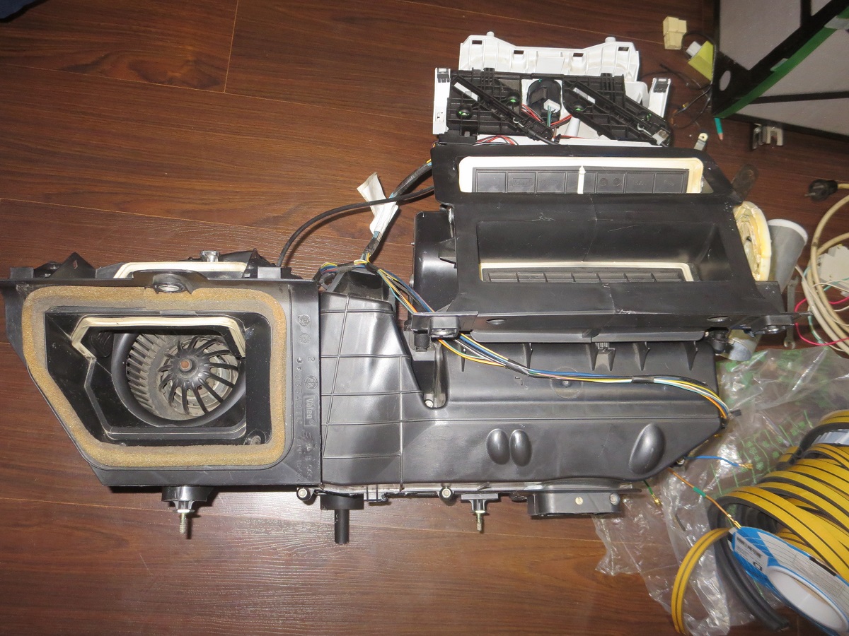

Печка, если ее можно так назвать, представляет из себя коробок сложной формы с множеством каналов и задвижек для распределения воздуха, теплообменниками, фильтром и вентилятором.
Конструкция разборная, но разобрать можно только полностью сняв ее с машины, что не особо удобно в случае электронагревателей, которые могут перегорать. Поэтому я посчитал, что лучше иметь возможность заменить их, не разбирая все снова. Нашел место, откуда можно к ним добраться из салона и дальше уже проектировал все, отталкиваясь от этого. Не особо удобно подлазить в случае чего, но и часто перегорать они не должны, а при большом желании замена все же возможна, этим я остался доволен.

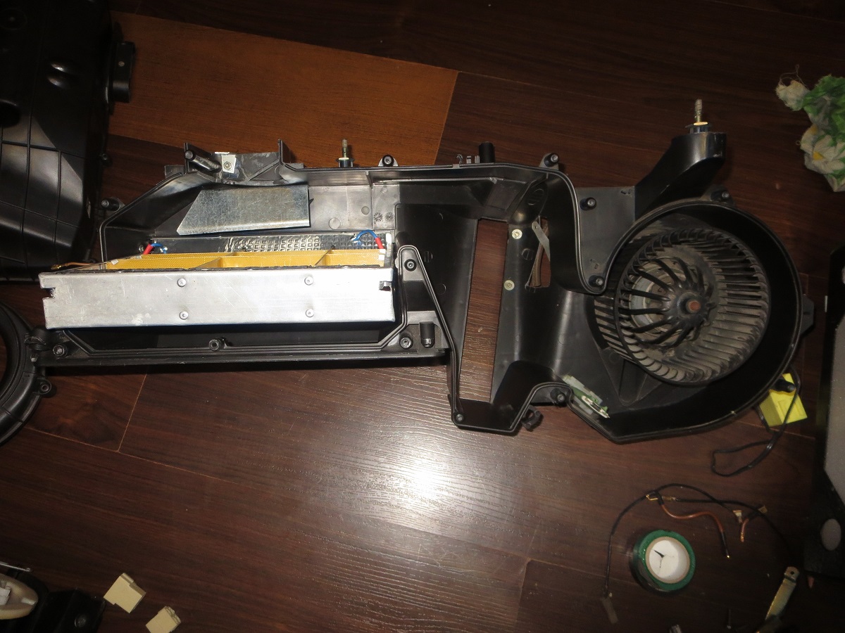

Получилась такая конструкция кассеты с нагревателями.
От вибрации проклеил виброизолом где нужно.

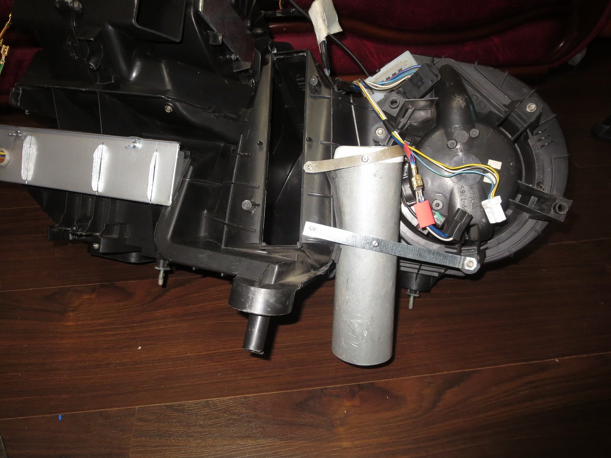

Еще одно меня беспокоило, что при совместной работе автономки и штатного вентилятора печки, они будут создавать противоток друг другу. Чтобы избежать этого, я сделал отвод сразу после вентилятора. По задумке, часть воздуха от вентилятора по этому отводу будет попадать на вход автономки, создавая дополнительный подпор на входе, примерно равный подпору на выхлопе. Тем самым автономка не будет "задушена" вентилятором при работе в паре. Если недостаточно понятно на словах, могу нарисовать схематически, что имею в виду.
Серая труба по центру на фото и служит для перетока воздуха от вентилятора в камеру с автономкой.
