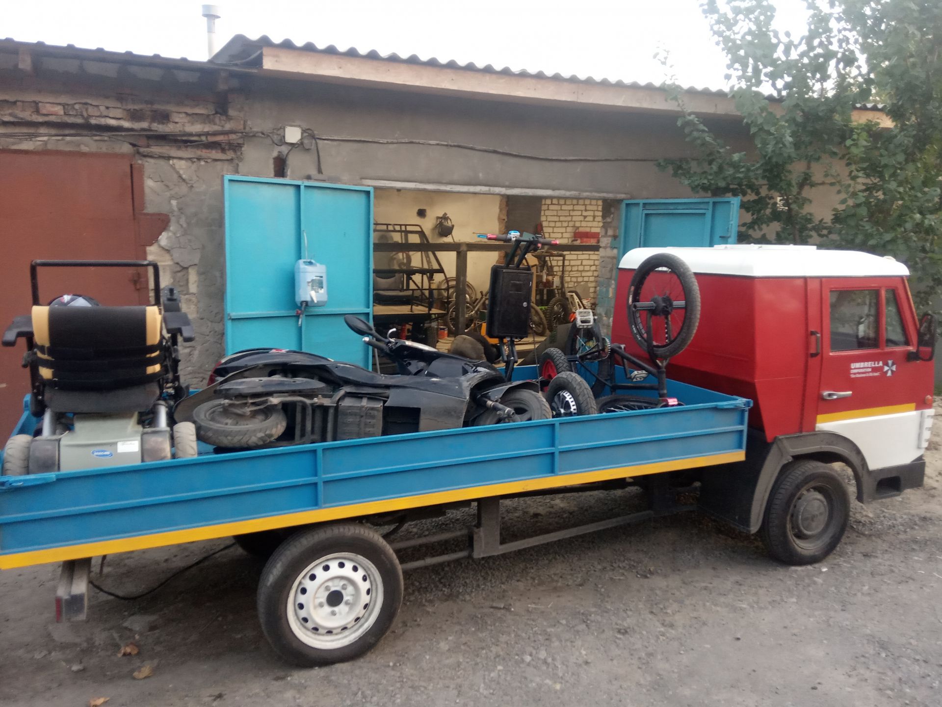

#111540Повідомлення 13 жовт 2020, 08:33
Перевозка электротранспорта электротранспортом)
