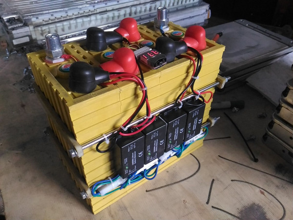

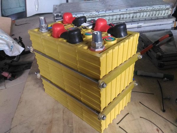

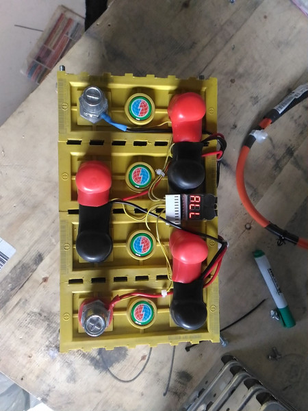

Новый литиевый аккумулятор 12В 90Ah LiFePO4 с активной балансировкой и индикатором напряжения.
Установлены новые ячейки Winston Battery 5000 циклов при падении до 70%.
Активные балансиры QNBBM с балансировочным током 6А (не 100 и не 200мА, а 6000 мА). Могут заряжать или разряжать отдельно каждую ячейку.
Вес аккумулятора 15кг.
Долговременный ток разряда 270А, в пике 1800А.
Рекомендуемый ток заряда 45А, пиковый зарядный 270А. При температуре ниже нуля само собой зарядный ток следует уменьшать.
Когда аккумулятор полностью разрядиться индикатор напряжения будет издавать очень громкий прерывистый писк. Мне реально ночью как-то спас от переразряда, когда на зарядке сломалось управление DC/DC.
Максимальное напряжение заряда 16В. Не рекомендуется подымать напряжение выше 14,4В.
Аккумулятор на протяжении всего разряда поддерживает напряжение 13,2-12,8В. Внимание, нельзя допускать снижения напряжения ниже 11,2В. Как только вы услышите писк индикатора немедленно отсоедините аккумулятор от нагрузки.
Аккумулятор может работать в диапазоне от -45С до +85С.
Цена 10500грн. Клубникам дам хорошую скидку.

Я правильно понимаю-его можно использовать
как замену свинцового аккумулятора в обычном автомобиле?
И для бесперебойников ?
 Заголовок повідомлення: Re: LiFePO4 12В 90Ah с активной балансировкой
#111928Повідомлення 23 жовт 2020, 21:46
Дякував (ла) 6967 Подякували 2590
Больше для бесперебойников и электромобилей. Для бензиновых нужно ещё чуть доделывать.
