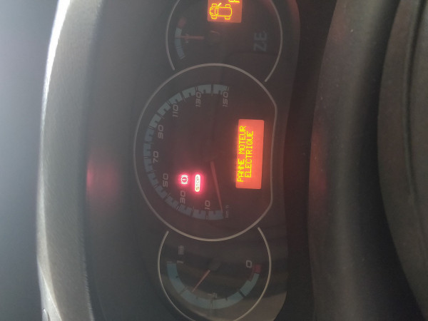

помогите разобраться в проблеме:
на табло пишет "panne moteur electrique"

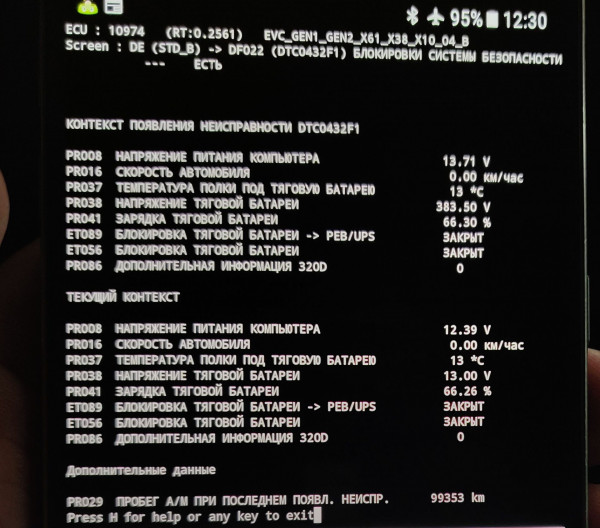

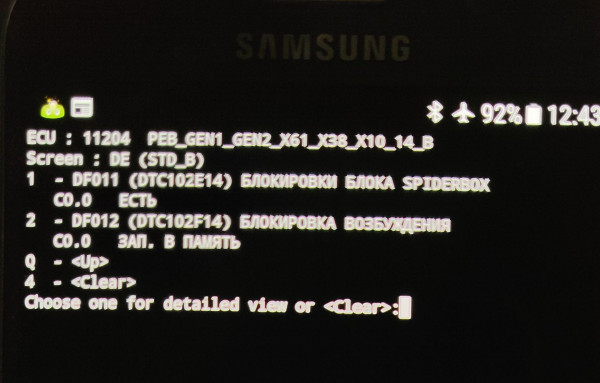

сканер выдает ошибки:
df022 - блокировка системы безопасности
df011 - блокировка блока spiderbox
что такое spiderbox?

Коментарій до файлу: панель ошибка
IMG_20201013_124610.jpg [ 186.85 КБ | Переглядів: 6706 ]
Коментарій до файлу: df022
IMG_20201013_122909__01.jpg [ 309.99 КБ | Переглядів: 6706 ]
Коментарій до файлу: df011
IMG_20201013_124151__01.jpg [ 198.15 КБ | Переглядів: 6706 ]
