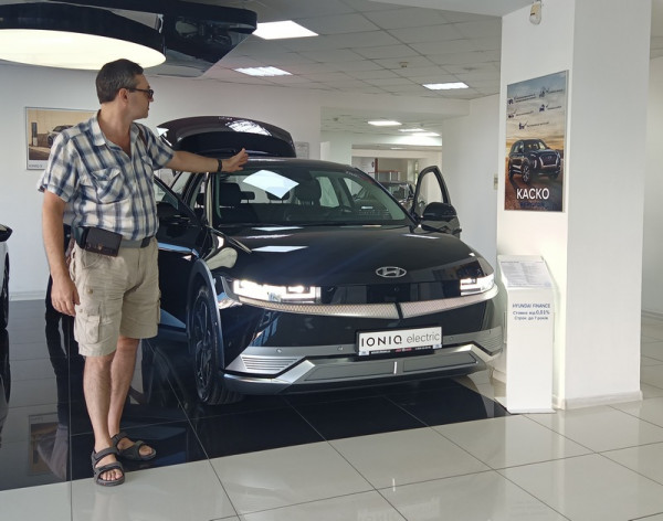

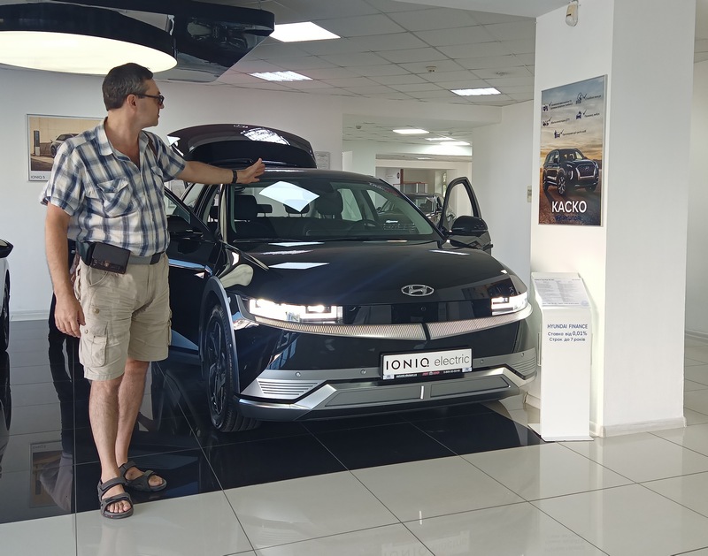

Вчера посидел-пощупал Hyundai Ioniq-5 у дилера. Просто космос! В числе прочих ништяков, и обратная зарядка штатно имеется.
Ioniq5_Front1.jpg [ 176 КБ | Переглядів: 12046 ]
Gray©at.
