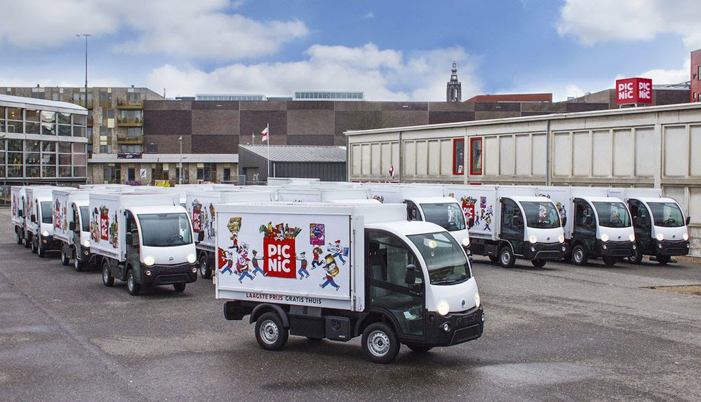

У нас есть онлайн сервис picnic (голландский стартап), во время короны очень стал популярным, т.к. это заказ продуктов питания онлайн. Этот сервис как раз использует электрогрузовички очень компактных размеров, по ширине меньше смарта. Максималка 50км/ч. Больше фоток можно нагуглить введя "picnic lieferwagen".

Грузовички picnic понравились, клиренс для наших дорог подходит.
