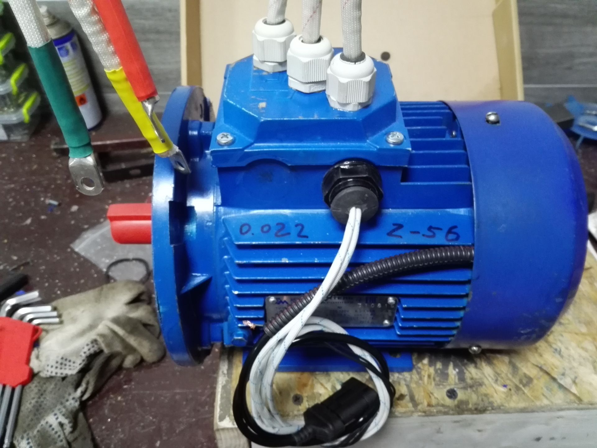

Очередной мотор готов к отправке заказчику .
IMG_20201025_153432.jpg [ 279.97 КБ | Переглядів: 17600 ]
