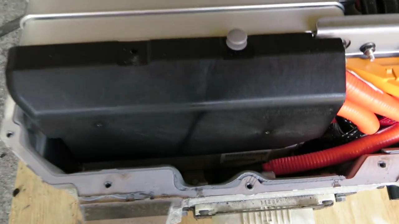

Inside the Renault Kangoo ZE battery box (1)[22-36-50].JPG [ 62.24 КБ | Переглядів: 20320 ]
Kapral88 писав(ла):
Я разве написал что предохранитель сгорел? Я написал " не контачит" ,а это значит может и гнездо предохранителя подгорело, и сами клемы разболтались.Понятно, что дефект противный, "плавающий", но по другому не найдёте. Разшифровывать код ошибки в кенго зе похоже гиблое дело.В чате часто пишут,что одна ошибка может обозначать совсем разные дефекты.
Прошу прощения ,наверное не правильно отписался.Предохранители,я каждый вытягивал проверял на целостность и на отсутствие следов окисления и подгорелости.
А вот это возможный виновник негараздов -блок LBC,к нему подключается куча разъемов,возможно в каком-то из них может быть плохой контакт.

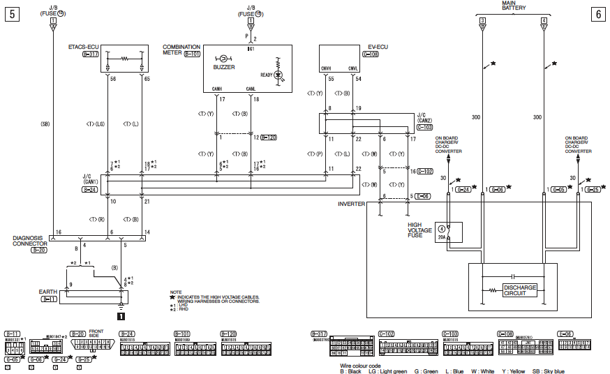

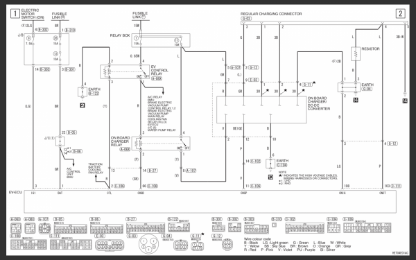

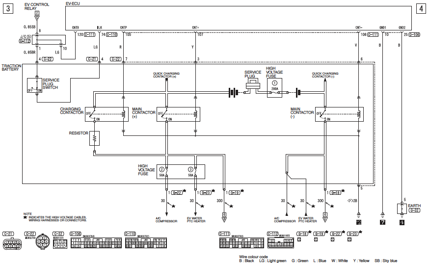

Схемы для Kango
Схема 1.png [ 738.53 КБ | Переглядів: 20270 ]
схема 2.png [ 78.27 КБ | Переглядів: 20270 ]
Схема 3.png [ 84.82 КБ | Переглядів: 20270 ]
