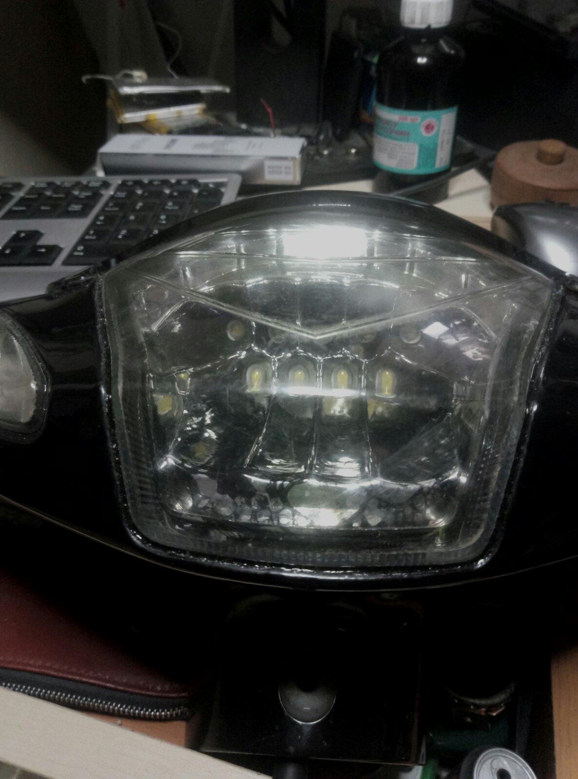

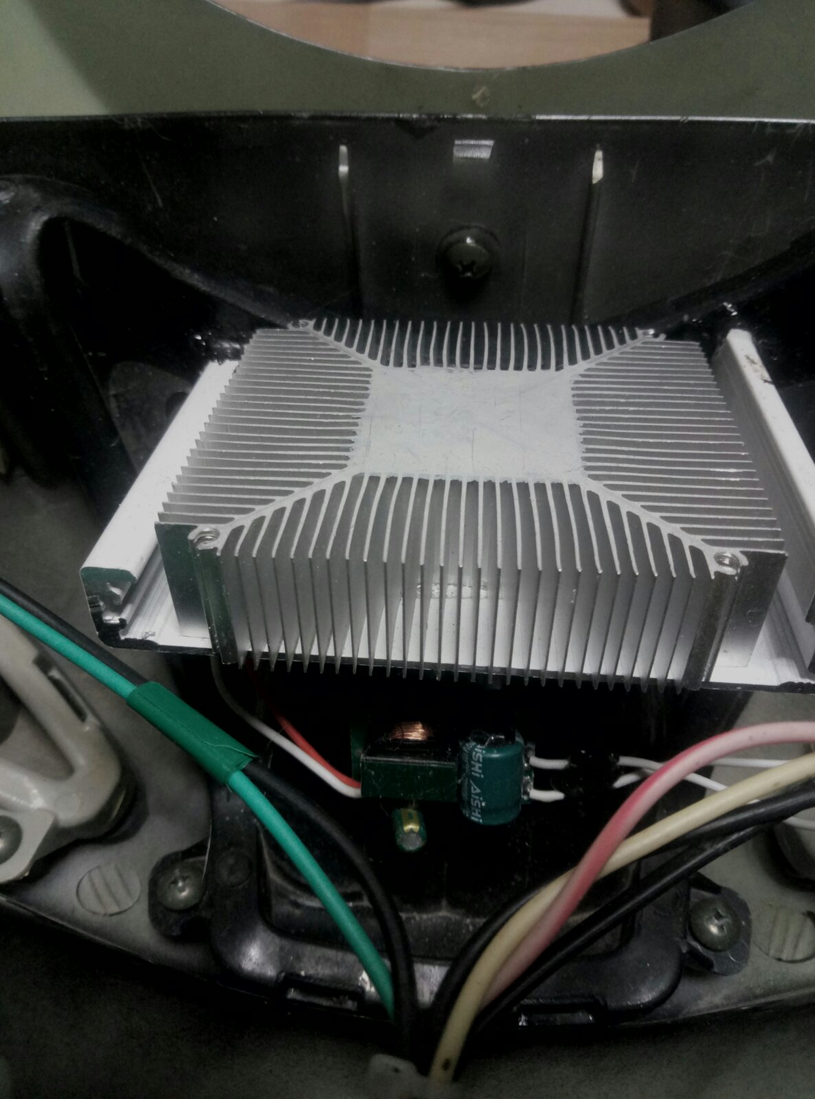

До речі про головну фару .. В фарі викинУв стару плату з світлодіодами і просто в дирки світловідбивача фари вставив нові три ватні https://dilux.com.ua/p107985613-svetodiod-led-200.html спаявши їх за їхні-ж ножки послідовно ( попередньо вирівнявши їх виводи). Поверху закріпив радіатор не забувши про термо пасту .Ну і драйвер https://dilux.com.ua/p1235589865-drajve ... dioda.html
Світла тепер більше ніж потрібно ))

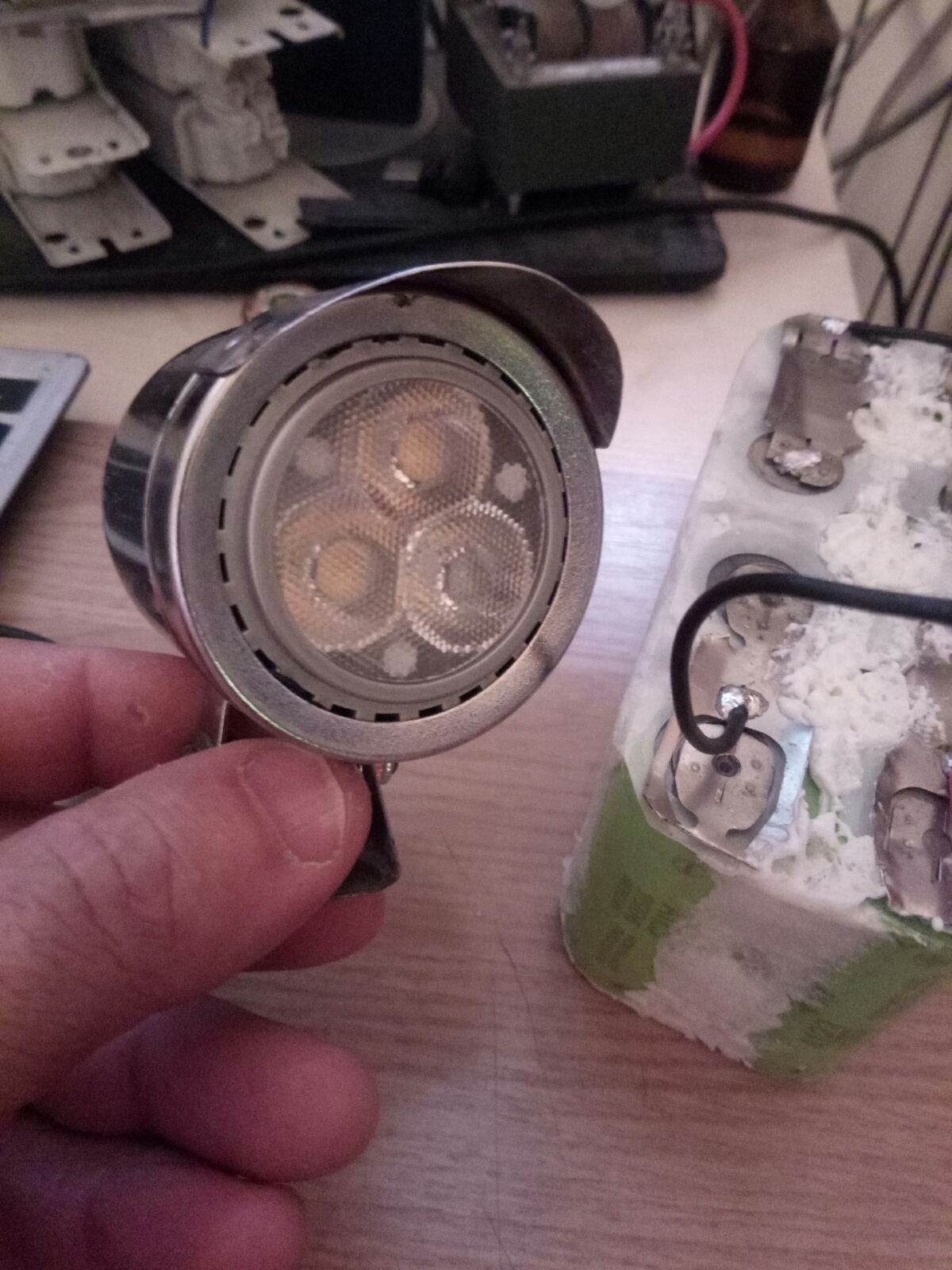

Ну так в мене ще одна (12 вольтна ) встановлена під корзиною на крилі ! Вона зроблена с стелевого світильника . Правда тільки 3х ватна ..Але пізніше можливо її заміню на 10 ват .
Та й великі вантажі возитимуться ззаду .Туди планую примостирити сумку холодильник .

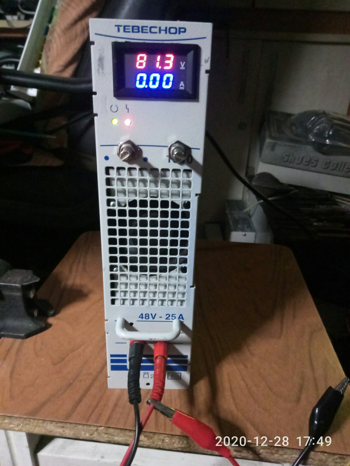

Доробив зарядку для свого велосипеда ..
Отримав регульовані від 5В до 80 вольт і від 3А до 25 А...
