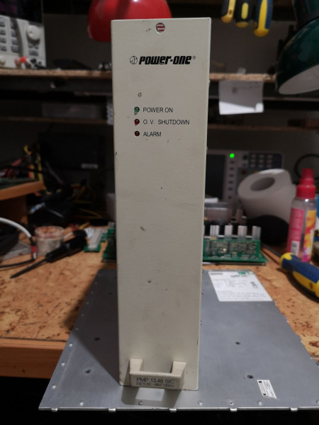

Здравствуйте форумчане имею 2 блока pmp 13.48sic на выходе выдает 47 вольт, а мне надо 56 плата с регулятором обрезана может у когото есть схема или плата на какие контакты регулировочный резистор ставить на фото номер 3 нашол как должен выглядеть но номиналов не видно

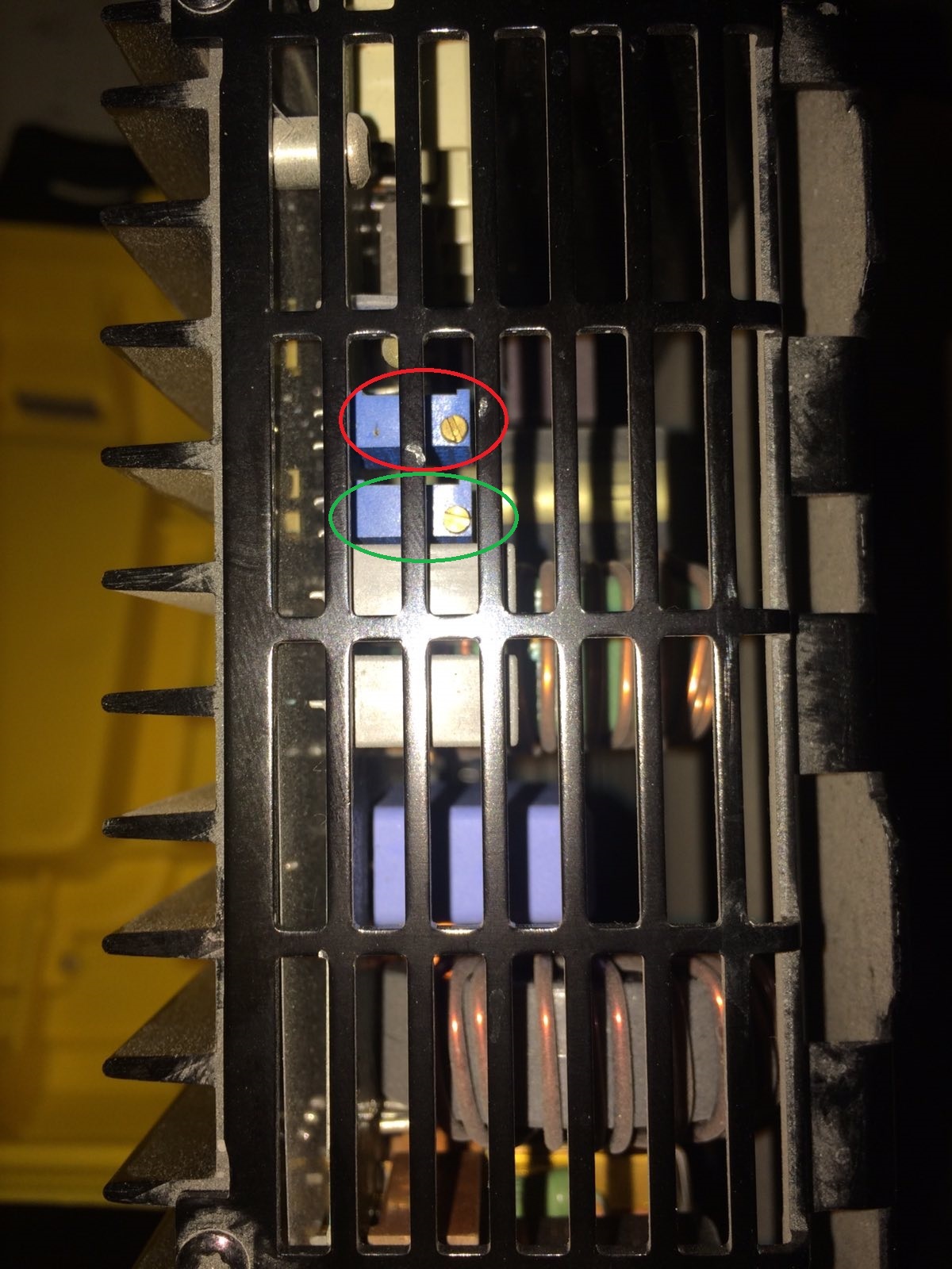

Доброго дня. Знатоки, підскажіть, яким підстроечником (як що можливо) зменьшити струм заряду у такому Єлтекові :?

Тот, который дальше от лицевой панели выкрутить до щелчков будет минимальный ток.

- я так понимаю против часовой стрелки?
