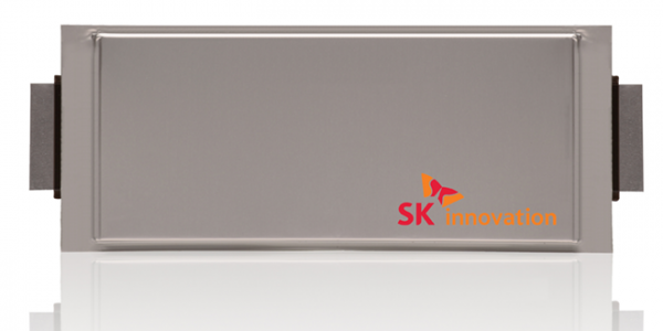

У кого есть ячейки под KIA Soul?
Чебурашки, предположительно 40 Ач, 310х130 мм плюс выводы, (270х115 мм по рабочей области). Толщину уточню.

Скорее всего это те же пакеты от LG, что продают на форуме.

Пробег небольшой.
Машина-утопленник, батарея с воздушным охлаждением, не герметична, поэтому наполнилась водой. Простояла в таком состоянии неизвестно сколько. Часть ячеек вышла из строя.

А какой примерно % вышедших из строя к общему кол-ву в батарее?
 Заголовок повідомлення: Re: Батарея KIA Soul
#62685Повідомлення 18 лип 2018, 06:27
Пока неизвестно, примерно от трети до половины.

Ааа, это конечно много. :( Если бы единицы, можно было б смотреть оригинальные номера модулей, но с таким количеством конечный прайс скорей всего будет неадекватный.

Куплю хорошую ячейку(1 и 96) SK innovation для KIA Soul ev 2015 или буду благодарен за любую помощь или совет где купить такую.
Цена примерно 500-1000грн. Или если рыночная выше, то по рыночной.
Первая и последняя деградировали и тянут батарею "на дно".
Подскажите где такую взять. Спасибо

У lu4 ячейки 40ач были чуток не такого габарита , они длиннее и уже. У меня 4шт от lu4 есть , могу фото скинуть. В новом приходе будут 36ач.
