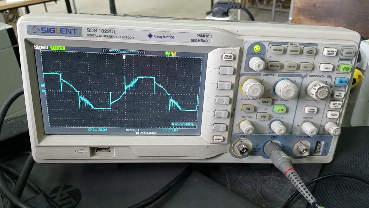

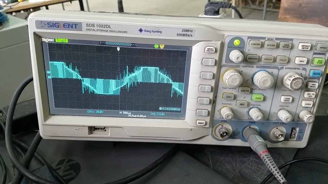

На экране ( в снимках) паказана работа этого мотора но с обычным контроллером в безхольном режиме:
Screenshot_20201221-101021.jpg [ 555.56 КБ | Переглядів: 9526 ]
Screenshot_20201221-101027.jpg [ 555.43 КБ | Переглядів: 9526 ]
https://youtu.be/bkDIRxM0lno
Вопрос: как работает контроллер и его ШИМ раз картинки так схожи что с псевдосинусным (на холах) что с обычным без холлов?

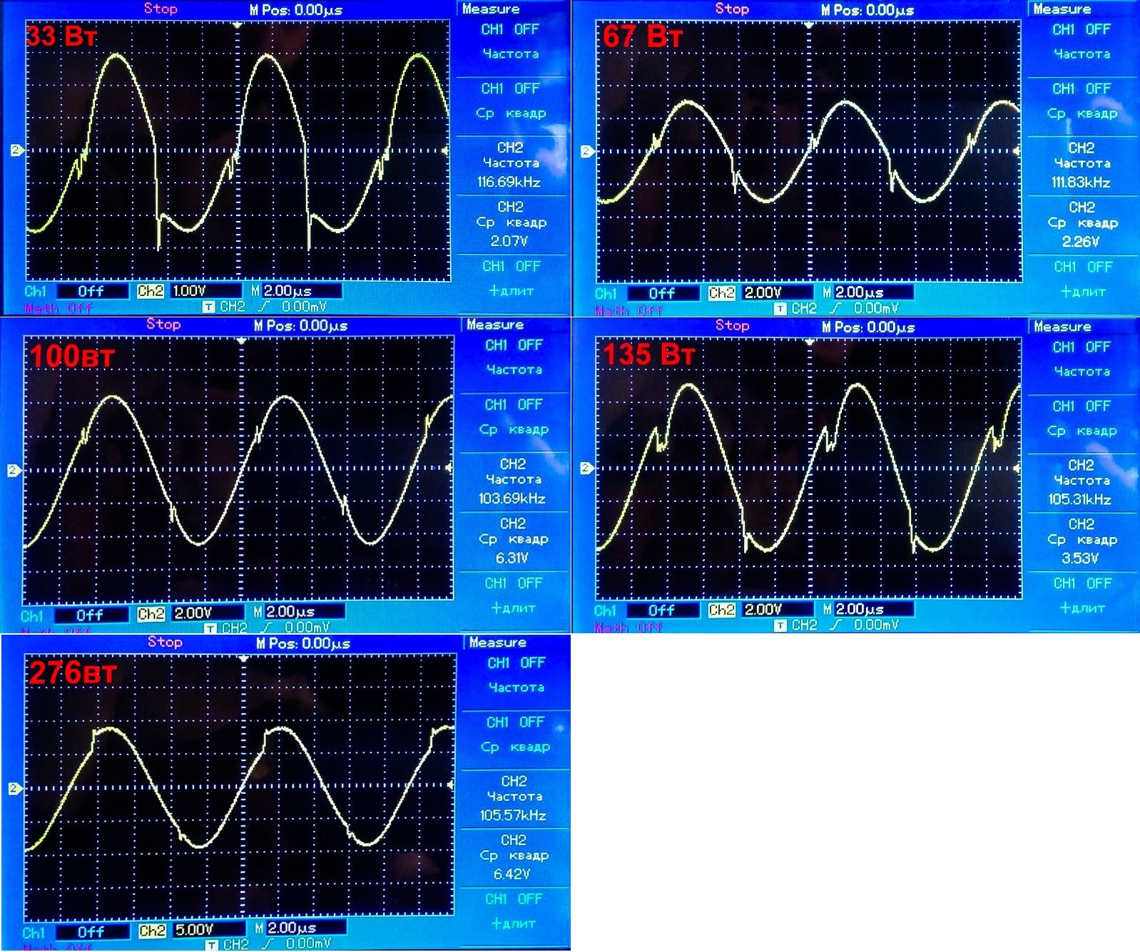

Единственное место, где в импульсной технике можно встретить чистую синусоиду - это резонансные преобразователи (да и то не всегда, потому как на разных режимах она подпорчена).
Но к теме управления электродвигателями это не относится.
5-355-2.jpg [ 620.12 КБ | Переглядів: 9482 ]

... по картинкам
..имеются стандартные заводские контроллеры со стандартными прошивками. Один синусный , другой нет. На выходе получаем типичные для них картинки. Почему они именно такие, ну чесслово, подробно рассказывать желания нет. Зачем пересказывать, цитировать инфу которая есть в инете, в учебниках? Если бы написал какой-то свой особенный софт, то да, можно рассказать об особенностях. Возникнет вопрос, зачем тогда вообще картинки с осцилла кидать?.. Все просто. Идет процесс настройки параметров контроллера. Мне нужно знать, что на что влияет. Поэтому приходится использовать многоканальные дивайсы, чтоб проследить зависимости. А тут тебе прямо со старта, а почему картинка именно такая?..
