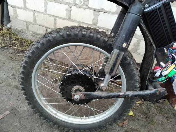

На фото 17" диск заспицований з маком 1000вт в 2 !!! Хреста. В 20" вело ( 16"мото) в 1 хрест повинно заспицюватись.
А який зовнішній діаметр колеса вийшов, який саме мак "скільки"Т, і яка швидкість?
3квт точно не мій варіант без 60вольт нема чого ставити - буде реальних півкіла потужності, а я аккум перебирати поки не планую. Та і на 3 кВт то вже як на мене повноцінний electric enduro, а я все ж хочу щось легше, тому вибір саме між маком и 1,5квт дірект.
#114980Повідомлення 08 лют 2021, 22:32
Звідки: Poltava
Діаметр треба заміряти, на фото колесо стоїть в стандартній вилці мопеда Верховина / Карпати . Тобто трохи більше за рідне карпатовстке колесо 16". Менше ніж 26 вело, може таке як 24 вело.
Намотка 8т, джипиес на телефоні показує по різному 40/45/ інколи навіть 50 км/год. Яка швидкість насправді не кажу, сльози з очей коли їду на весь газ. 29а дещо мало , мотор не повністю розкривається. 33а 1000 вт контролер їде краще, але батарейці не дуже гарно.
