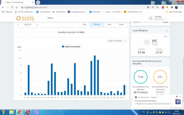

#115016Повідомлення 09 лют 2021, 15:01

hrpankov писав(ла):
Goga65 писав(ла):
Пару дней назад....?
Гога,. Каких киловатиков Ви заполучили за январь ?
Январская инсоляция с СЭС 5кВт :?
