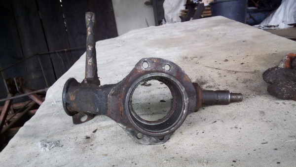

Интересно какие проблемы проще решить , самоделки всего и вся включая ступицы и диски или заморочки с фабричными ?, типа таких :

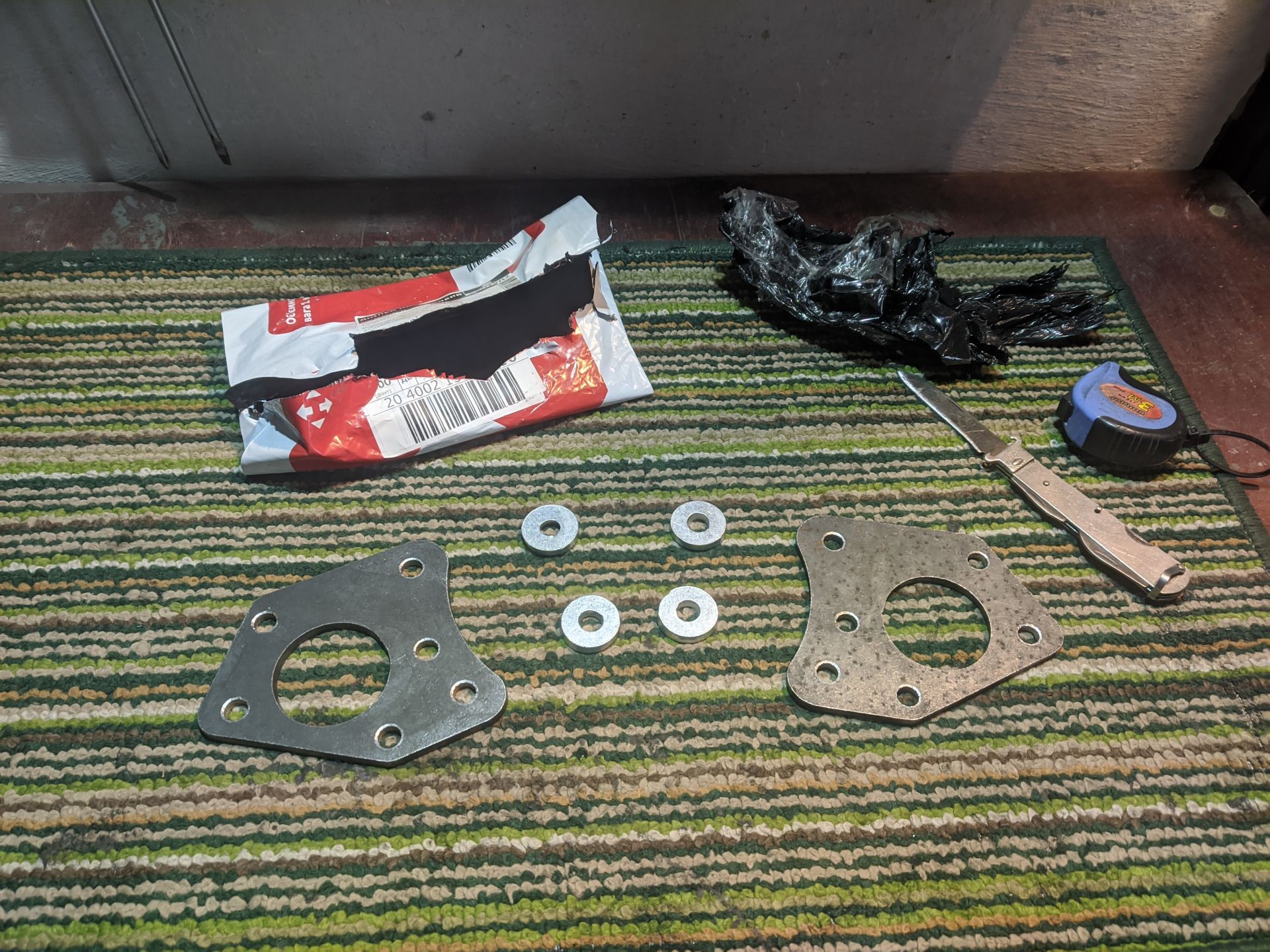

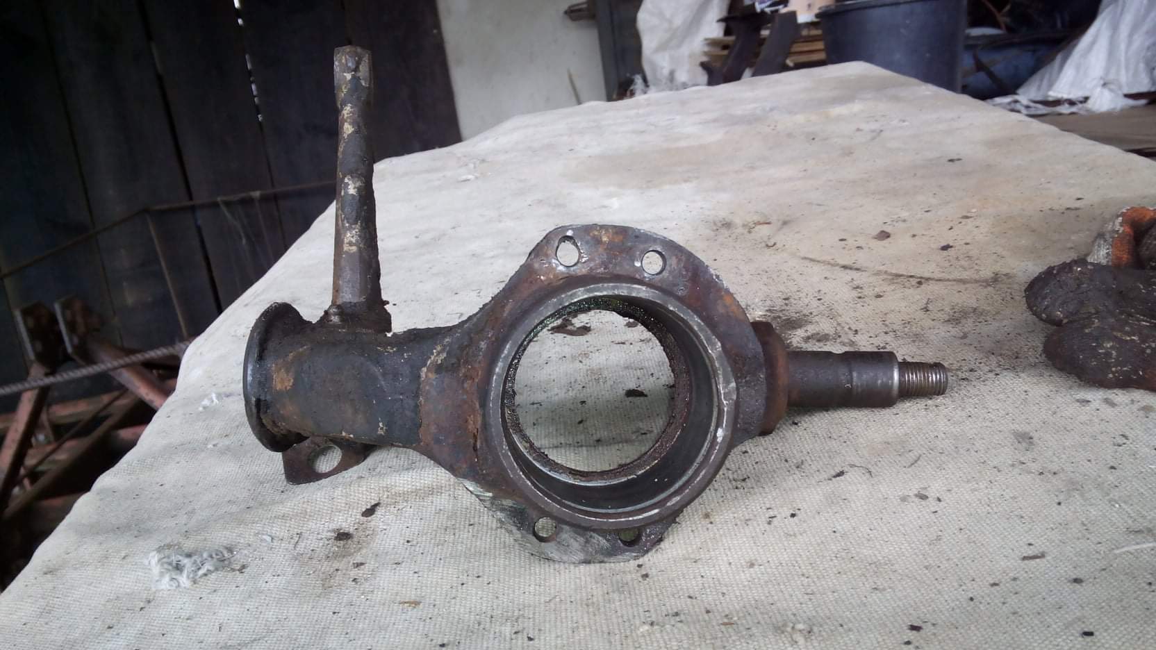

Всем привет. Продолжаю подготовку к свапу лиф мотора в Trabi-tesla. Заказ планшайбы под суппорта ВАЗ-2108. Естественно они не подойдут к кулакам трабанта, по-этому они лишь заготовка.
IMG_20210208_150407.jpg [ 545.5 КБ | Переглядів: 16847 ]
Судя по этому фото кулаков трабанта найденному в инстанраме, планирую срастить эти планшайбы. Возможно прийдётся заказать свои планшайбы.
Из основного осталось купить суппорта со скобами, колодки, гранаты и полуоси.
Потеплеет, начну разбираться что как лепить)) Сам я не сварщик, но есть хорошие знакомые, которые помогут.

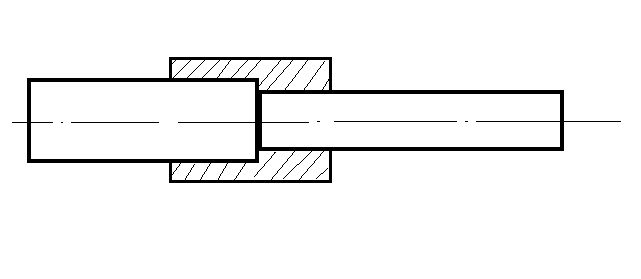

Весь вечер сидел на ютубе)) И тут мне чисто случайно попалось видео про сращивание полуосей :lol: . Так как мне предстоит срастить лифовские полуоси с вазовскими, то было очень интересно посмотреть на процесс. Я даже и представить не мог, что полуоси полые внутри!)) На лифе наверно тоже полые?

на лифе сплошные,я в своей теме показывал как это делается...полые полуоси довольно толстые,сплошные потоньше будут...

Лев писав(ла):
Лев, как такой вариант?
post-11308-1276721279.jpg [ 12.81 КБ | Переглядів: 16353 ]
#116368Повідомлення 15 бер 2021, 10:15
норм,так обычно все и делают)я делал почти так,разница только в том,что в более толстой я засверлился,а на тонкой сделал проточку которая зашла в сверловку на толстой,и проварил сначала там,а потом одел втулку и обварил ее...
по крепости думаю особо не выиграл,но получил возможность более точной центровки полуосей.и возможность сразу подрихтовать ее после первой сварки. то есть на момент одевания втулки ,полуоси были уже сварены,и отрихтованы...
на самом деле при сборке полуосей супер пупер точности и не нужно,видел довольно кривые полуоси,которые ездили без проблем...главное чтобы крепко)))))
