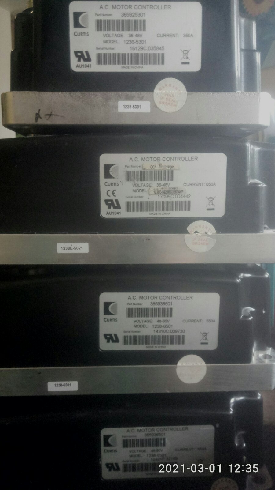

Ап.
Кто не любит щетки в электродвигателе и боится 400 вольт в машине велкам!
0б325В6Ч22
1111.jpg [ 159.91 КБ | Переглядів: 12251 ]

предложение актуально? интересует самый нижний на картинке. Уточните пжл его параметры и цену :)
