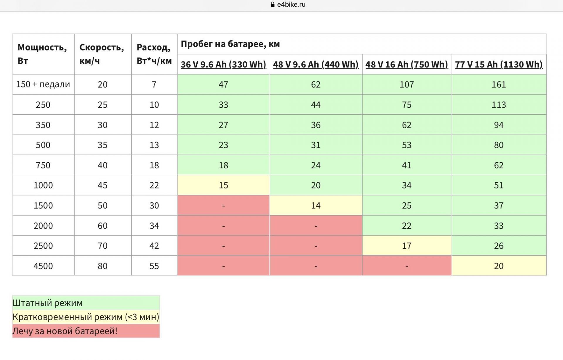

Вот еще таблица по пробегам составленная, можно прикинуть пробег в зависимости от скорости и емкости АКБ
{!_!} Познавательно! Этот вопрос для меня решён. Режим "лечу за новой батареей" - ваще класс. :lol:
