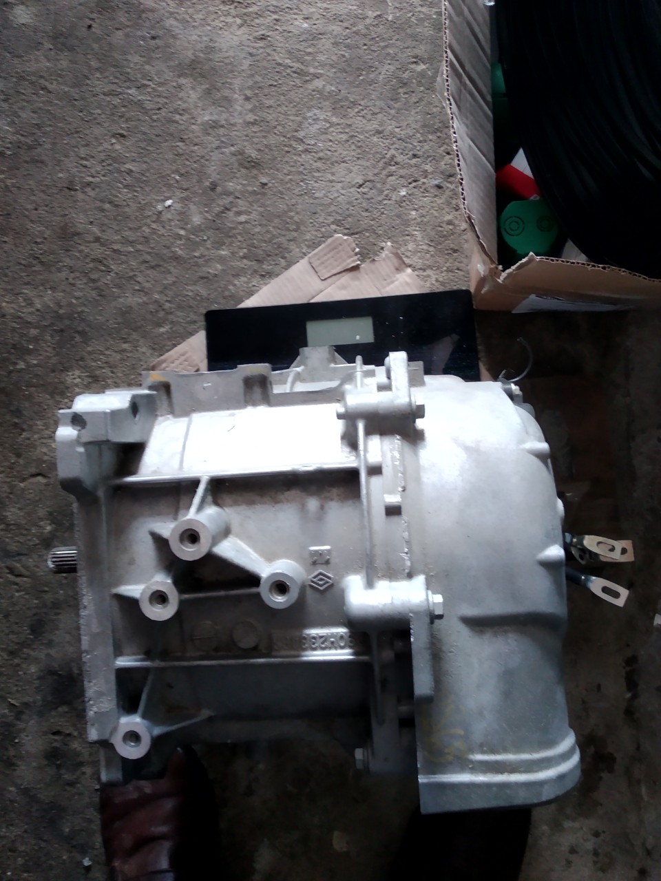

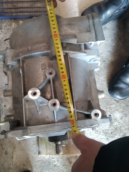

Немноного про моторчик смарта. Возможно мне попалась не та модель смарта но мотор там был другой.
Моторчик весит 60кг. Предположительно воздушного охлаждения

XAOYAG писав(ла):
Есть смарты на Боше (катался на таком, двигатель видно из багажника), есть не на Боше.
 Заголовок повідомлення: Re: Trabant E Drive
#116286Повідомлення 13 бер 2021, 11:17
А как они по моделям отличаются? Или это одни и те же модели только к примеру для разных рынков?
#116311Повідомлення 14 бер 2021, 09:12
В 453 смарте стоит реношный мотор, а в 451 бошевский.

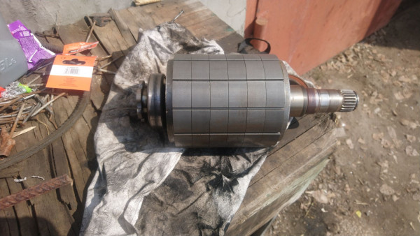

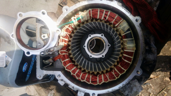

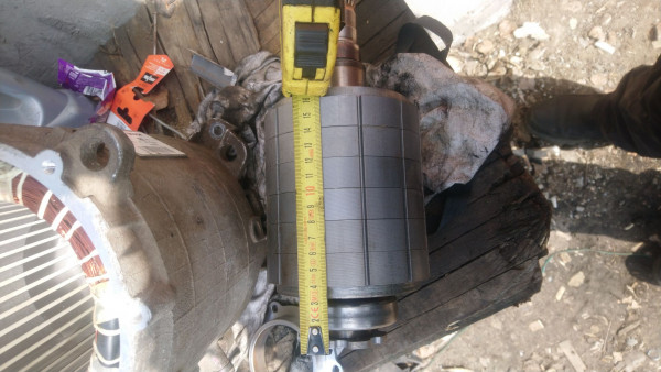

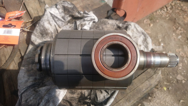

Разбор мотора продолжается. При роботе мотора услышал шум. И подумал что передний подшипник. Задняя крышка снялась без особого труда, а вот вытянуть вал просто так не вышло. Решил отправиться к знакомому в гараж для выпресовки.
Цель данной процедуры была определить источник шума. И так как подозрения пали на подшипник, то надо было до него добраться. Первым из корпуса вышел ротор. Затем я увидел деталь которой был из нутри закреплен подшипник. Открутив её сняли тем же пресом подшипник. Но источник шума был не в нём. Оказывается над подшипником стоял сальник и его внутрений диаметр был больше вала. И Бош придумали поставить туда кольцо. Оно то и тёрло об сальник. Мотор все равно планировалось разбирать для обследования на предмет поиска варианта перемотки статора. Подшипники передний и задний оказались одинаковыми. И как положено, немного фото под постом.)
