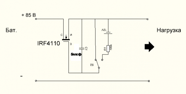

Решил сделать такой девайс что бы искра на тумблере при включении не скакала
( на входе конвертора стоит кандеры 500 мкф *100В).
На полевике 4110 , плавно подавая напругу на затвор от изолированной батарейки ( через цепочку из резистора и конденсатора ) . По идее, полевик в таком случае должен работать как переменный резистор.
И он действительно так работал , пока я проверял эту схему на лабораторном БП ( 20В).
Но при 85 В он отработал несколько раз , а потом канал видимо пробился , ( тихо превратился из ключа, в простой проводник).
Кто мне объяснит что тут не так ?
И как правильно.

Різні причини пробою можуть бути:
- перевищена енергія одиночного імпульсу - малоймовірно.
- фейковий польовик
- Найбільш ймовірна - пробій затвора перенапругою. Затвор дуже до цього чутливий. Варто зайвому електрону проскочити із затвору в витік - і усе, резистор. А причина якраз може бути в 20В і дребезгу на контактах, через які може напруга на затворі (в додаток до ємності міллера) під час закривання вальнути дофігіщами вольт. Не варто подавати таку високу напругу, вище 8-10В немає змісту, то ж стабілітрон на 10-15В має врятувати, в тому числі і від зворотньої напруги.
Ну а на рахунок енергії одиночного імпульсу. 85В 500мкф то є 1,8жд. У польовиків є такий параметр - Single Pulse Avalanche Energy. Це в більшості стосується його пробою по напрузі між витоком і стоком, коли через перевищення він працює як стабілітрон. але цей параметр також має відношення до роботи його в лінійному режимі, коли мосфет відкривається не миттєво, але достатньо швидко, щоби ця енергія встигла розігріти кристал, але не встигла ще перейти на підложку радіатора. Тобто фактично це теплоємність самого кристалу грубо кажучи. У 4110 вона максимум 190мДж, а енергія заряду конденсатора 1,8Дж, що майже на порядок більше. Але враховуючи ємність конденсатора і опір резистора там не може бути аж настільки швидкого відкривання, постійна часу 0,5с, а за 0,2с уже майже повністю відкриється. Скоріш за все причина - коливальні процеси при розряді конденсатора тумблером. Там такі чудеса можуть відбуватись...

Скорее всего, слишком большая энергия рассеивается на транзисторе за длительное время его открытия. Нужно последовательно с ним включить резистор мощный на пару Ом. И тогда нужен второй транзистор, без резистора уже, который будет открываться через пару секунд после первого. Ну а тогда и всю схему с первым транзистором можно заменить одним NTC-шником мощным :-)

Я думаю, что пока ключ еще в линейном режиме, успевает запуститься преобразователь и критично перегрузить полуоткрытый ключ.
И в цепь разряда затвора тоже надо поставить резистор хотя бы омм на 10, нехорошо это сухим контактом кондер и затворную ёмкость коротить (при очень резком закрытии, индуктивности проводов стока может хватить что бы выбросом пробить ключ).
Не думаю.
Скачек тока контролировался осциллографом ( снималась напруга на шунте в 1 Ом , включенном в цепь батареи.) И этот скачек не превышал 1 А.
Его время составляло где то 0.3 сек.
Для полевика это мелочь, работают же они в схемах линейных стабилизаторов , усилителей , итд.

mr.Dream писав(ла):
Наверное вы правы.
Хотел поставить стабилитрон в цепь затвор-исток , но подумалось зачем он там ? Ведь при включении тумблера, к затвору подводится напруга от гальванически развязанной батарейки ( 3 лииона от старых мобилок) , через интегрирующую цепочку , которая сгладит выбросы.
Но видимо не все учел.
-=TRO=- писав(ла):
Тоже может быть .
GrayCat писав(ла):
Ну , как вариант .Но хотелось из того что есть в наличии .
Радиомаги сейчас все закрыты.

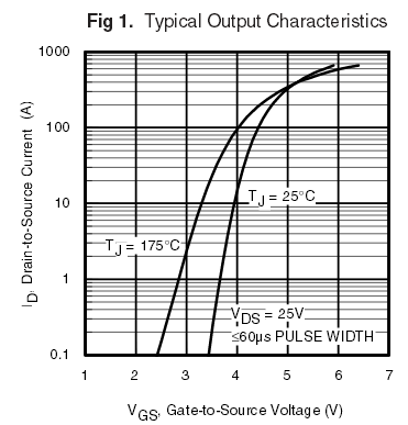

Не зовсім. У важких умовах роботи в лінійному режимі до моменту пересічення цих двох графіків може відбутись лавинний процес локального розігріву участку кристалу. Причиною є зниження напруги відкривання при підвищенні температури. Якщо в лінійному (активному) режимі якийсь участок кристала нагрівається більше, він відкриється більше, що призведе до протікання більшого струму через нього і ще більшого локального розігріву, вплоть до локального прогорання кристалу, хоча здавалось би - запас ще є :) в 4110 сильно виражений цей перепад при різних тепературах. Як і в більшості MOS-fet, які проектувались під ключовий режим роботи.
Тому що в другій половині графіку після точки пересічення уже наступає потизитивний ТКО і як наслідок - автоматичне балансування температурного навантаження на кристал.
4110.PNG [ 17.38 КБ | Переглядів: 22423 ]
У вашому випадку при струмі заряду в 1А на кристалі виділяється аж 85Вт миттєво на початку заряду. Я ж і кажу - малоймовірно, але це один із типових способів вбити мосфет :)

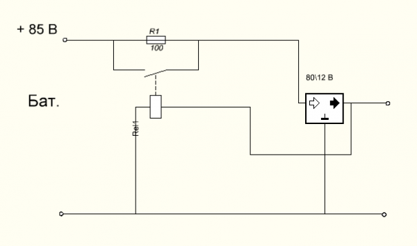

да я уже понял , полевики - не мое. :ups: Нежные они какие то :D
Собрал классику , на ограничивающем резисторе и реле.

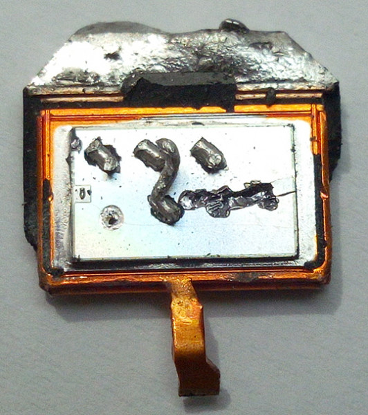

зовсім не маловатий. в нього напруга оборотнього лавинного пробою (працює як стабілітрон) мінімум 100В, при цьому струм максимум 20мкА при кімнатній і 250мкА при 125 градусів на кристалі. А індуктивності проводів зовсім не багато, щоби аж так по тепловому пробити кристал. У "інфінеони" вот по 100,8В пихали :) і ключі там бахали не від напруги, а від неконтрольрованого фазного струму на низькоомних двигунах, який міг запросто на порядок перевищити батарейне обмеження. А от затвор у польовика дуже чутливий до перенапруги. Навіть на наносекунди. Просто він настільки тонкий, що при 25в може відбуватись електростатичне руйнування оксиду діелектрика і застрягання (дифузії) в ньому металу з електродів. А от струмом вбити польовик дійсно важко.
Якщо комусь цікаво, нарив в арівах) колись випадково також вбив мосфет ірлб3034 через затвор і вирішив його розковиряти. Оригінал. Дивіться на розмір кристалу 8O
до кристалу було підведено 7 алюмінієвих (так, їх ультразвуком приварюють) провідників на витік.
3034.jpg [ 303.98 КБ | Переглядів: 22343 ]

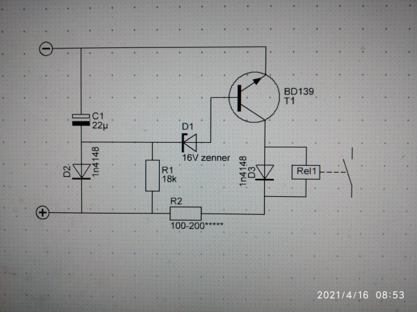

Поделюсь с уважаемыми людьми своей схемой (спионеренной) плавного пуска нагрузки с конденсаторами.
IMG_20210416_085320.jpg [ 361.89 КБ | Переглядів: 22316 ]
Схема примитивна и дубова. :winken:
