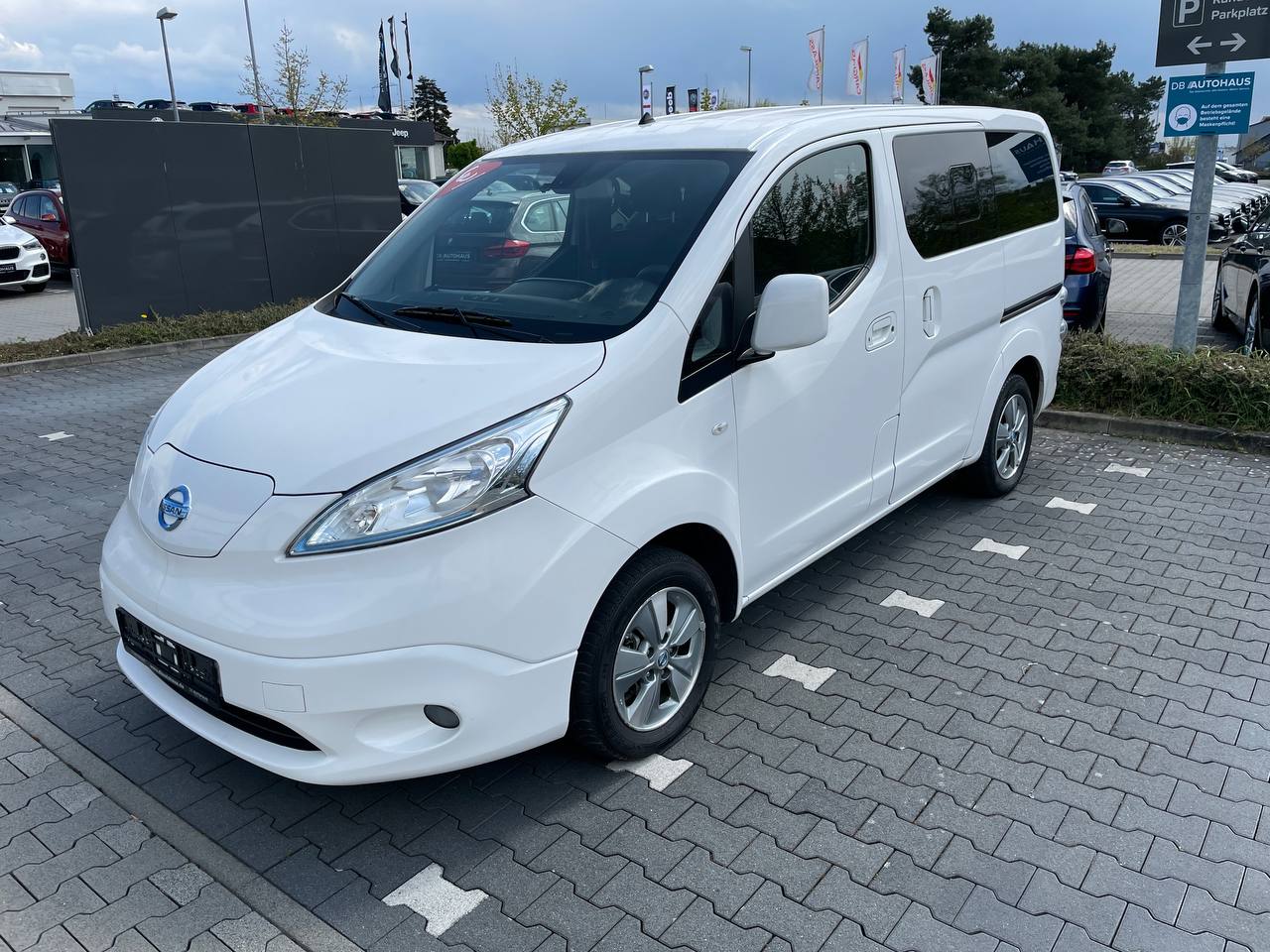

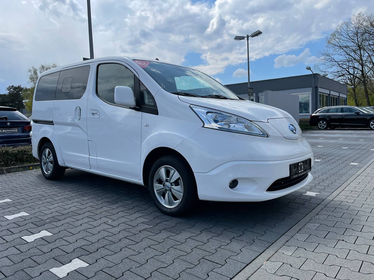

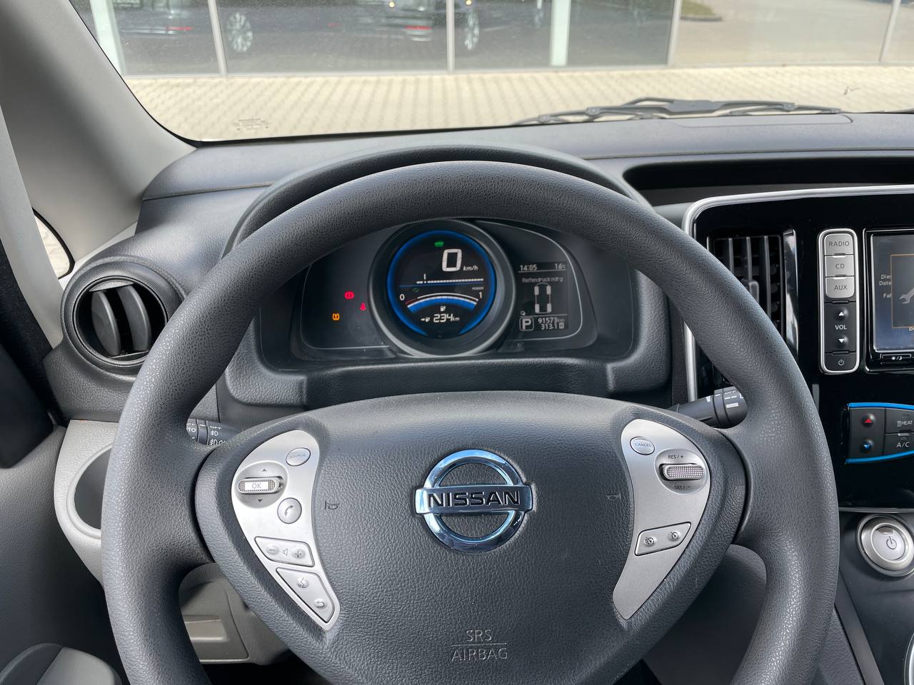

Мій електротранспорт: Opel Combo-e
IMG_20210429_235041_029.jpg [ 199.83 КБ | Переглядів: 58418 ]
Немецкая ЖД сейчас сливает Е-НВ-шки по хорошей цене, тормознулись и не прошли ТО батареи и их все сняли с гарантии, (так сказали мне). Я купил самую дешевую 15190 ЕВРО через фирму (оформили НДС) получилось 12800 ЕВРО + 340 осмотри документы +700 доставка. Налог 40 ЕВРО, пенсионный 4% от инвойса (12800).
Авто 2019 года, пробег 91000 км, посчитал - это примерно 140 км в день (5 дней в неделю)
В общем, рекомендую! {!_!} {!_!} {!_!}
IMG_20210429_235024_596.jpg [ 187.13 КБ | Переглядів: 58418 ]
IMG_20210429_234918_811.jpg [ 163.93 КБ | Переглядів: 58418 ]
IMG_20210429_235043_885.jpg [ 167.87 КБ | Переглядів: 58417 ]
