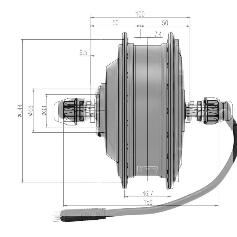

Думаю тема заїжджена але все таки може хтось підкаже новачку :)
Хочу переробити 24" велосипед під електро поставивши редукторне 36V350W колесо на перед.
Я так розумію на зад було би краще. Але велосипед буде швидше за все рідко експлуатуватися і хочеться спробувати з самого простого варіанта.
Так от, різні калькулятори довжини спиць видають дещо різні значення.
Один з калькуляторів взагалі видав, що з моєю конфігурацією спицювати можна буде лише радіально (без перетину спиць) інакше дуже тяжко спицювати і будуть лопати спиці і може пошкодитися обод.
Хочеться таки заспицювати в два хрести.
В кого є досвід в таких речах, підкажіть чи це можливо.
Якщо так, то яку довжині спиці взяти?
Внутрішній діаметр обода: 487 мм (має заглиблення на ніпель приблизно 1,5 см)
36 спиць
На ободі отвори на спиці зміщені одна відносно одної приблизно на пару мм.
Товщина стінки незнаю яка, думаю 2-3 мм.
Ширина виделки: 100 мм
Спиці зараз стоять 2 мм діаметром (14G)
Двигун:
Діаметр отворів під спиці 144 мм.
Отвори начебто під спиці 13G.
Решта на фото.
Дякую!

andrewkolob писав(ла):
Вам важен сам процесс или результат?Предположим,и то и другое)... В Киеве на veola хорошо заспицевали , есть с чем сравнивать,в других местах имею печальный опыт. Вот,например,как не нужно делать
На жаль швидше за все не матиму змоги звернутися до спеціалістів і треба буде робити самому.
Тому за допомоги цієї теми хочеться уникнути результату як на фото вище :)
Двигун замовив з Китаю, треба тепер спиці зрозуміти які замовляти.
В два хрести різні калькулятори видають 197-198 мм +/- пару мм.
Але злякав один білоруський калькулятор, який видав, що в два хрести таку конфігурацію тяжко і небезпечно робити, незнаю чому...
