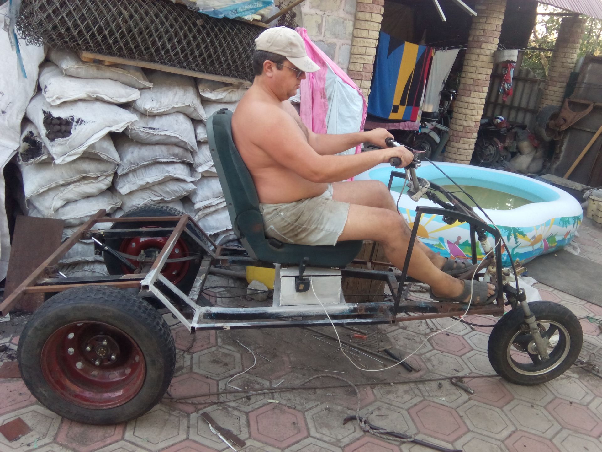

касательно колёс, посмотрите запаски докатки от легковых машын, их полно продают на разборках. они меньше и уже стандартных. при таком легком весе, барабаны или диски, сзади , не особо и важно. мы были в железном порту, там полно ездит 3 колёсных електрорикш, и как развозка продуктов, и как такси. Сзади обычный мост с мотором.
#121625Повідомлення 05 вер 2021, 08:49
У меня как раз и стоят докатки.
IMG_20170813_183413.jpg [ 397.61 КБ | Переглядів: 5370 ]
