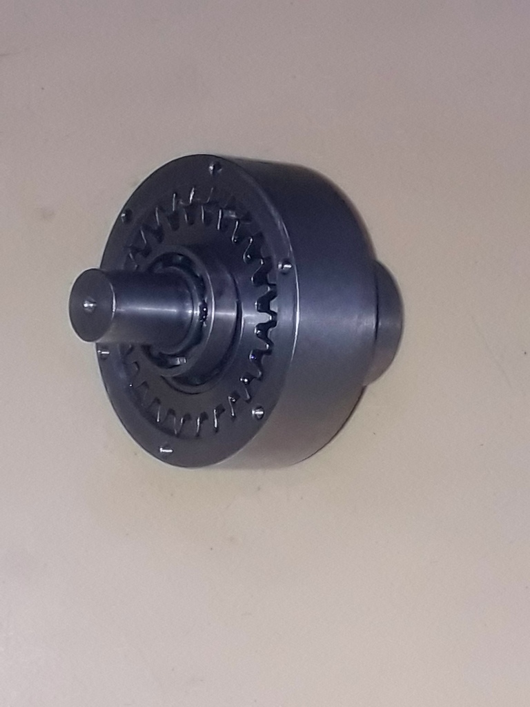

Для получения низкооборотистости и тяговитости нужно ставить редуктор...
PS. Изготавливаю под заказ циклоидные редукторы с эвольвентным зацеплением... :)

Алё, афтор темы, где вы пропали?!
Уже есть двигатель на 24 вольта, редуктор 1:25 уже почти готов - подойдет даже на мини-трактор, а идеи всё нет!
Давайте уже колитесь, я вижу, что ваша идея мне понравится... :lol:
20210914_142848.jpg [ 177.58 КБ | Переглядів: 17312 ]
PS. Контроллер на ардуино за пару часов запилим...
