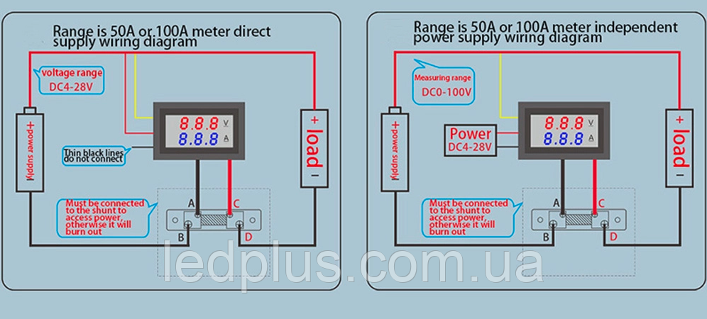

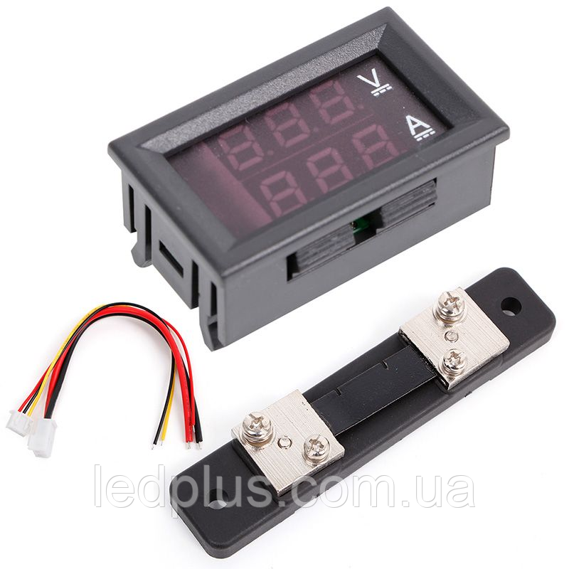

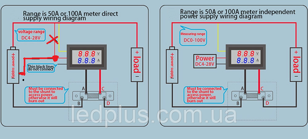

Контроллер вернулся с ремонта. Буду экспериментировать. Заказал прибор. Есть вопрос. Там такие схемы включения. Справа напряжение батареи высокое, то прибор питается от отдельного источника. Слева напряжение батареи низкое, до 28В, то прибор питается от него. У меня на батарее 60В, 5 свинцовых банок. Если я возьму левую схему, то минус питания прибора будет на шунте, а плюс подам не на 60В, а на первую банку, то есть 12В. Или может быть проблема?

Так как вы нарисовали в принципе работать будет без проблем, но правильнее купить у -=TRO=- изолированный преобразователь на 5-12В и по правой схеме подключить. Тогда будет все одним выключателем включаться и не будет дополнительно разряжать первую от минуса 12В батарею.
viewtopic.php?p=118606#p118606

Нееее, если уж что и надо было покупать у -=TRO=-.... то заместо этого вольтамперметра надо было сразу заказать у -=TRO=- блютуз бортовой компьютер в рамках бета теста, припаять его к контроллеру, калибрануть, и смотреть потом в телефоне временной график тока и скорости, а в логах вообще все параметры за любое время. Но че уж теперь....

Ваш бортовой компьютер не помешает спалить в очередной раз контроллер, как и вольтамперметр. Что касается конденсаторов, то внутри если не ошибаюсь, то 3х470мкФ 63В, чего явно маловато для 45А контроллера. Ёмкость должна быть как минимум в два раза больше.
Свинец это не литий, он при заряде и насыщении сам балансируется, поэтому Ватт туда, Ватт сюда роли не играет. Всё равно со временем одна батарея из шести сдохнет. Если питание прибора включать только при эксплуатации, то ничего страшного не будет.
Китайские DC-DC 72В на 12В стоят около 100грн. (как бюджетный вариант.)
