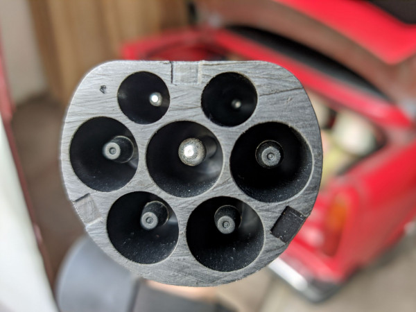

Что-то у вас с самим конектором. Если он обрезан, то должен вытягиваться в любом случае. Дайте фото, чтоб были видны и контакты PP CP.

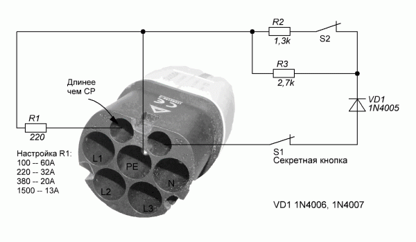

Что между PP и PE в коннекторе? который втыкается в розетку станции
это
Схема подключения Менекес Тип2.GIF [ 59.69 КБ | Переглядів: 8000 ]
Кнопка S1 заменена перемычкой.
Кнопка S2 нормально замкнута.
IMG_20210927_170426.jpg [ 205.52 КБ | Переглядів: 8000 ]
#122228Повідомлення 27 вер 2021, 18:28
Ничего себе как вы его обрезали! Нужно было всего 10мм отрезать.
На вид вроде всё в порядке. Вставляете с зажатой кнопкой. Ждёте пару секунд. Отжимаете кнопку. Запускаете саму зарядку через приложение.

Да. Какого номинала сопротивление?
220Ом, и всё остальное как на схеме.
Обрезал 11мм.
Я пробовал: Нажал. Вставил. Подождал. Отжал.
Выбрал станцию, выбрал type2, нажимаю зарядить и тут сообщение типа авто не подключено. Техподдержка также не увидела авто. Повторюсь, на АЕ заряжался нормально. На ionity такая проблема.

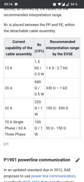

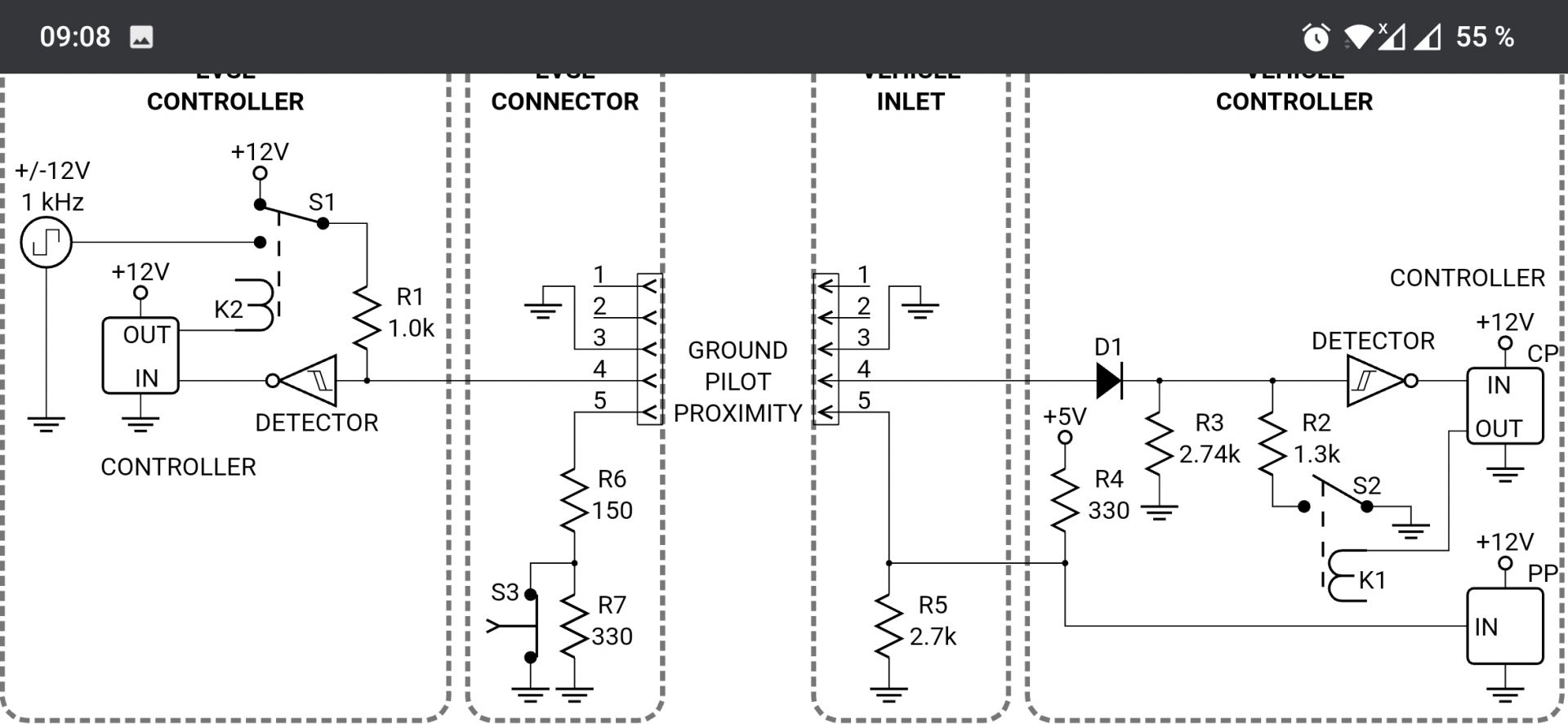

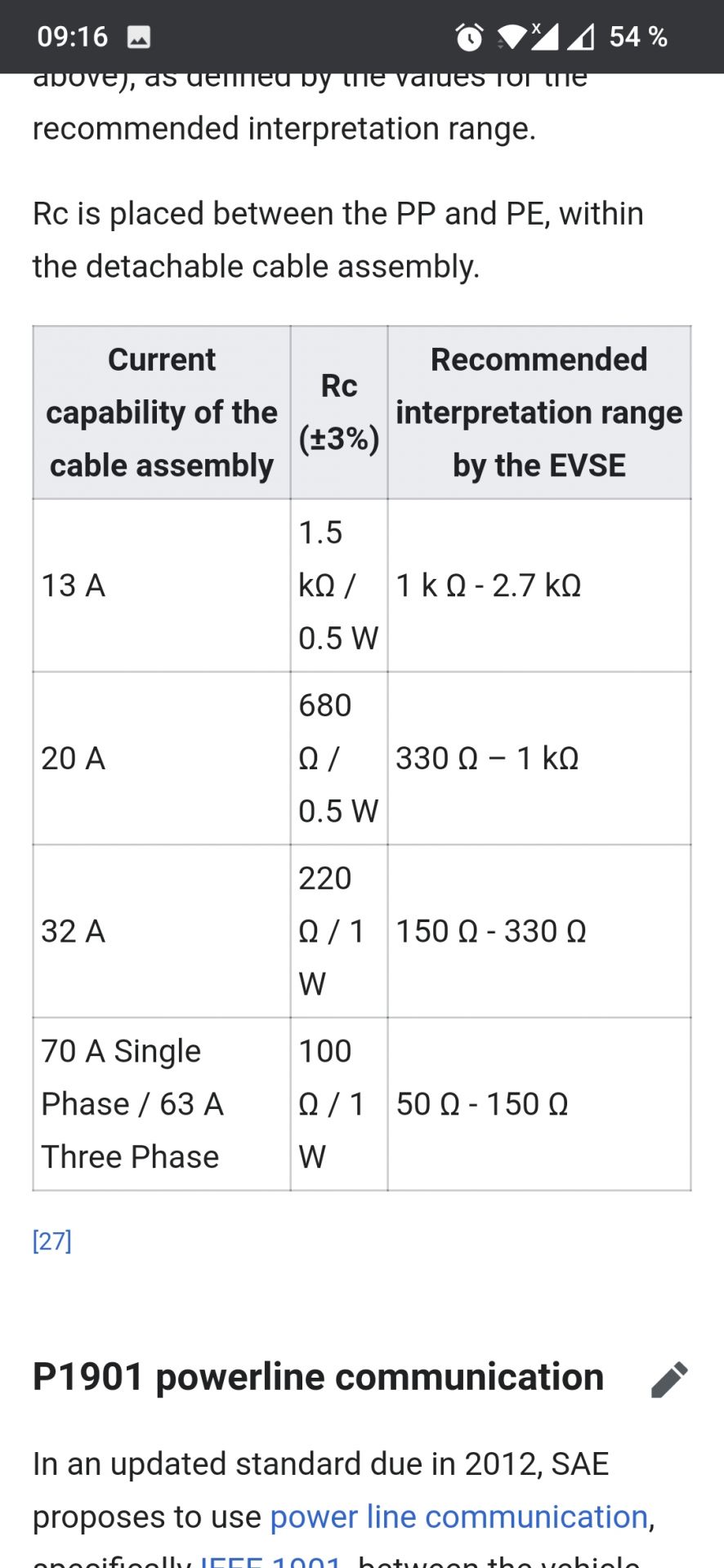

Почитал я тут википедию, и пришёл к выводу, что нужна вторая кнопка.
https://en.m.wikipedia.org/wiki/SAE_J1772#Signaling
А ещё я предполагаю, что сгорел мой резистор на 220Ом
Screenshot_20211003-091634.jpg [ 147.44 КБ | Переглядів: 7883 ]
Из таблицы видно, что если резистор 220Ом, то он должен быть 1Вт, а у меня 0.25Вт. Короче надо разобрать разъем и всё проверить.
Screenshot_20211003-090859.jpg [ 141.38 КБ | Переглядів: 7883 ]

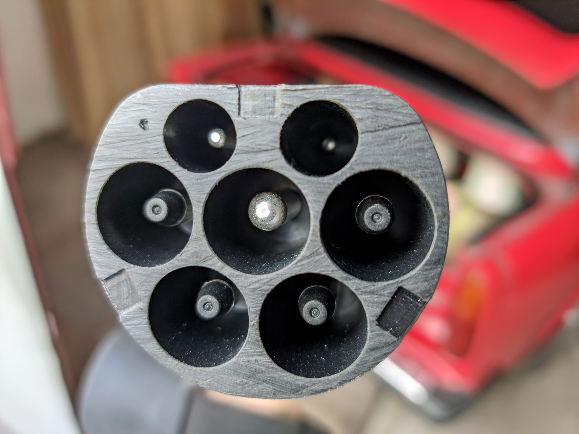

Кажется разобрался. Проблема была в перемычке между контактами кнопки К1, которую я не заметил и не перерезал.
Уже опробовал на энтерпрайзе и экофакторе. Всё гуд.
