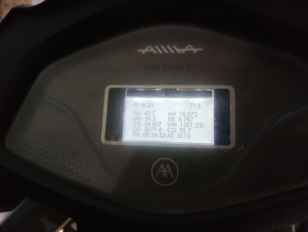

С лошадкой всё хорошо, возит меня и жену без поломок. Если не считать косяк с маятником, пришлось немного ровнять, а то покрышку "жрало" под один край. Косячок этот я допустил при изготовлении, но на покрышке 120/70-12 не так сильно проявлялся ( при износе в 70% начал один край тереться сильней), а вот на 120/80-12 прям беда. Пробег с конца марта и на сегодняшний момент составил более 5000км. С АКБ тоже проблем нет. Скорость ограничена контроллером на 100км/ч , но если отвязать то страшно становиться на ручку нажимать.

АКБ 21s4p из lg15 минимонстриков, МК QS 3000w 12", Kelly kls 7230s.
