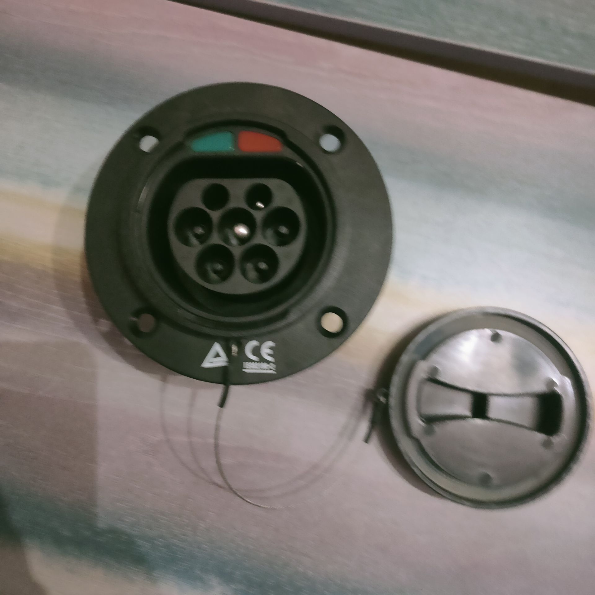

Вот такая хрень должна встать в лючек бензобака - пока погода не способствует работам на улице.
А мне еще нужна розетка на улице (автобус там живет) и вариант вешать 5м провода с разьемом за 50$ в общедоступном месте меня не возбуждает. Поэтому хочу розетку на стену, а от нее шнур в разьем тайп2

#124047Повідомлення 12 груд 2021, 21:54
Есть ссылка на такой разъем, где покупал?
 Заголовок повідомлення: Re: E-Boxer by Renegate
#124048Повідомлення 12 груд 2021, 23:36
На олх еще летом брал
