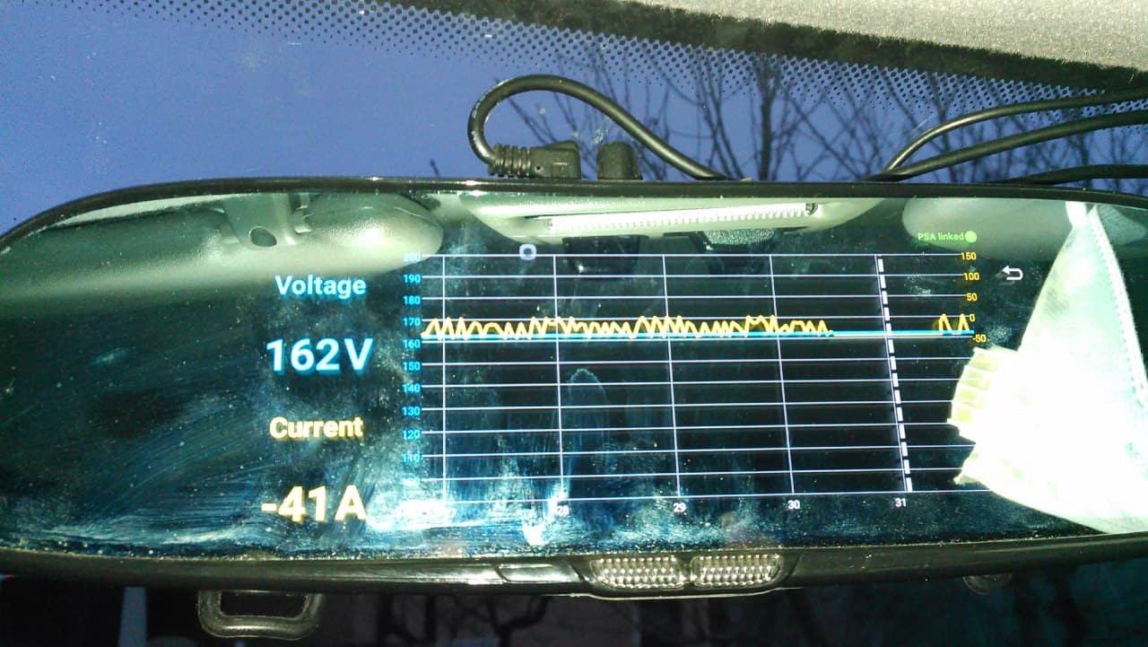

IGBT транзистори перевірте, особливо транзистор шунтової обмотки. Контактор не включиться, коли на момент включення буде буде якийсь опір в колі ротора або статора двигуна.
Обидва IGBT в порядку, проблема залишається без включеного запалювання, і неможливо зарядити автомобіль через "віртуальне" навантаження, яке виявлено контролером. (він коливається між 0 і -50 ампер - це просто неправильне зчитування, тому що немає навантаження/зарядки, звичайно)

Q10, C34, CR5, CR13 перевірені? З відєднаним двигуном, ця помилка є?

anatoli писав(ла):
Ці частини перевіряються, але це для збудження. Проблема існує і з відключеним двигуном. З іншою дошкою для рубання машина працює нормально.
Ви можете побачити проблему тут: без запалювання шавлія бачить деяке коливання негативного навантаження. Неможливо зарядити автомобіль і запустити його.

потрібно перевірити кола живлення операційних підсилювачів, котрі обробляють сигнали, з струмових шунтів.

Проблема в нестабильной работе в импульсном блоке питания платы управления ключами. Первое что нужно сделать это поменять электролитические конденсаторы в блоке питания перед дросселем (трансформатором) и соответственно после него. Рекомендую начать с С2, С4, С6, С45, С46, С7, С8, С9. Это должно сузить поиск и исключить более сложные отказы.

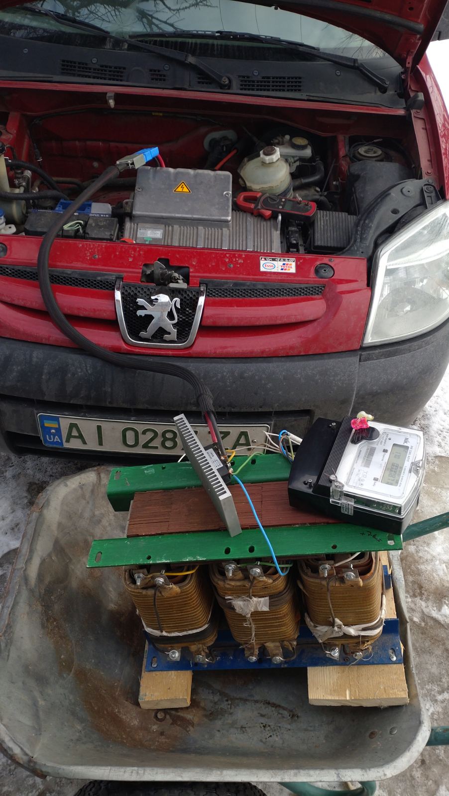

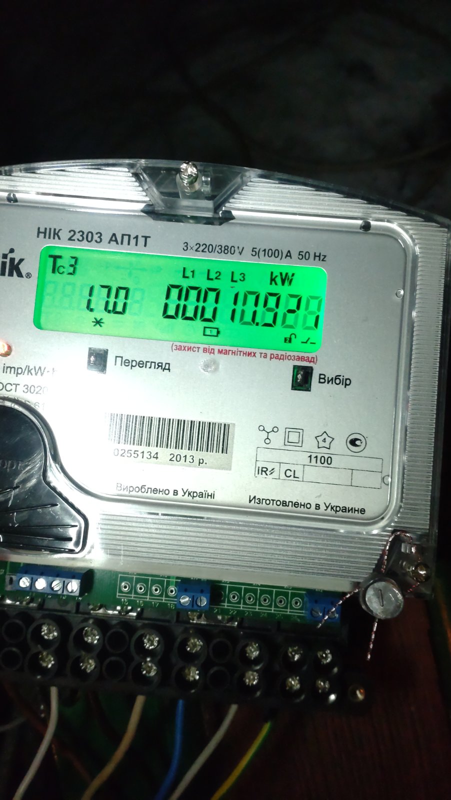

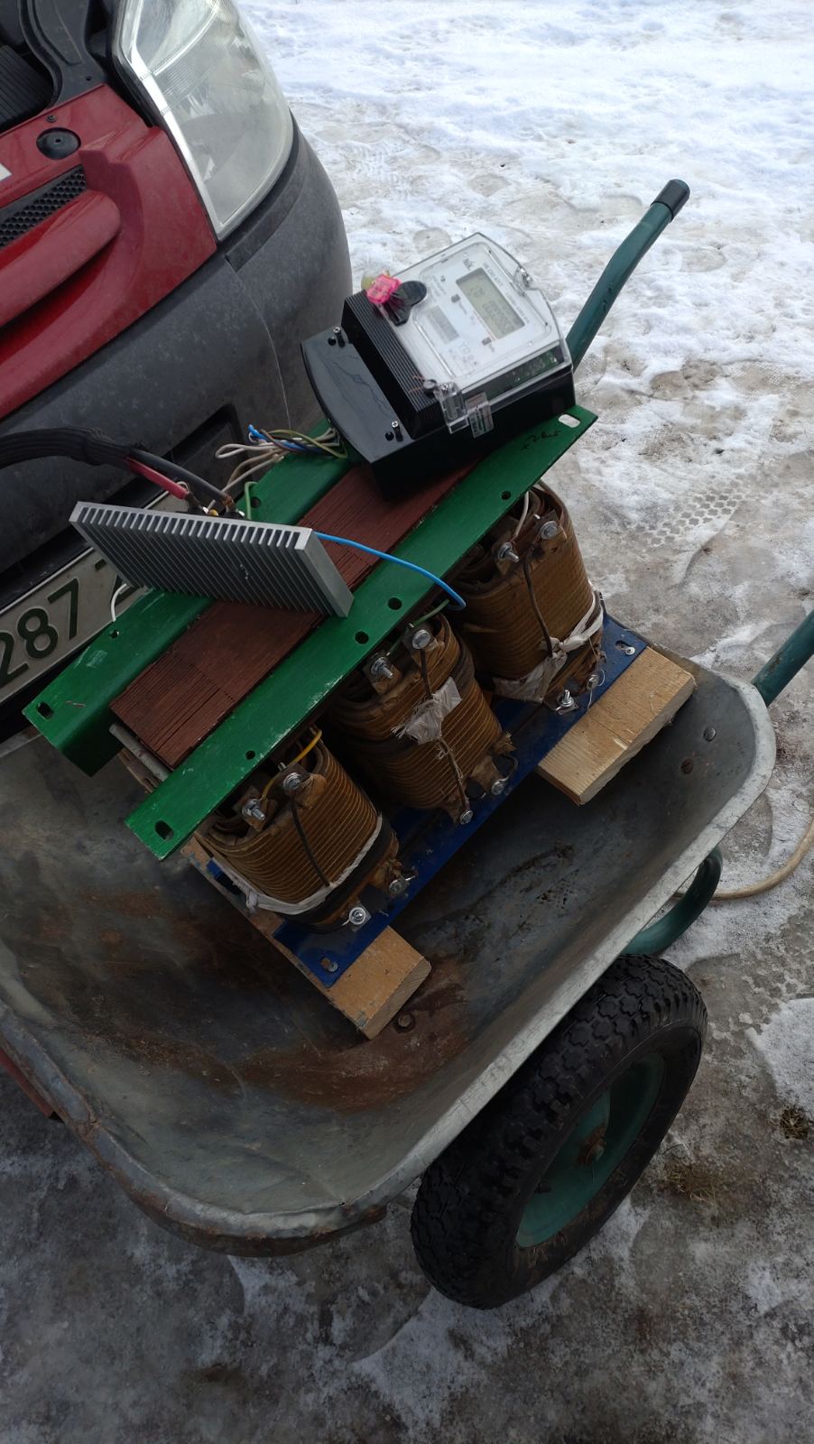

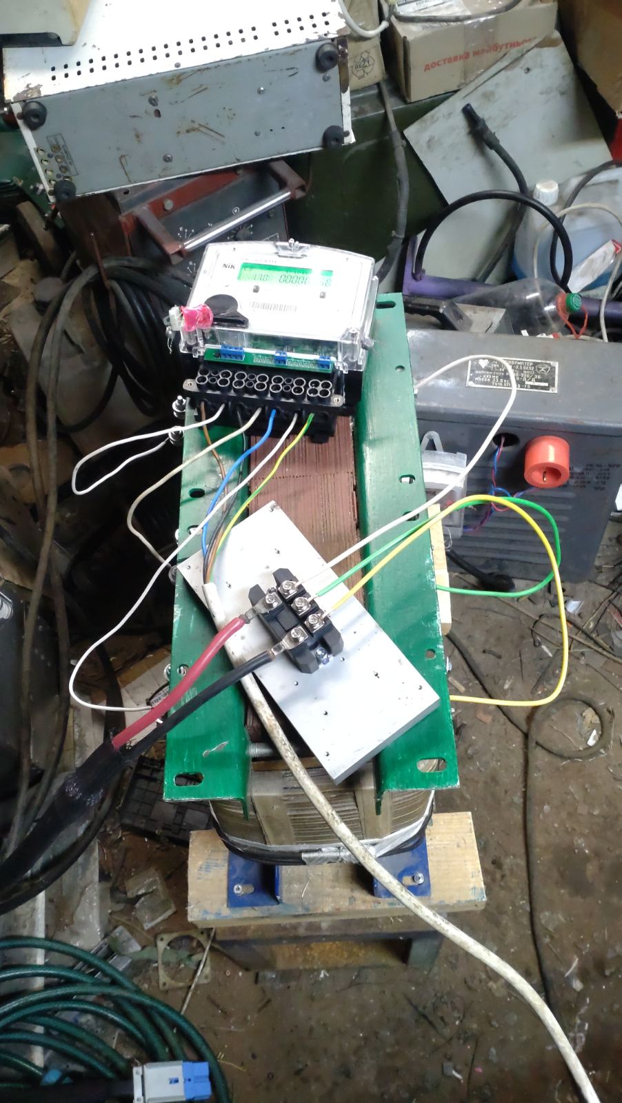

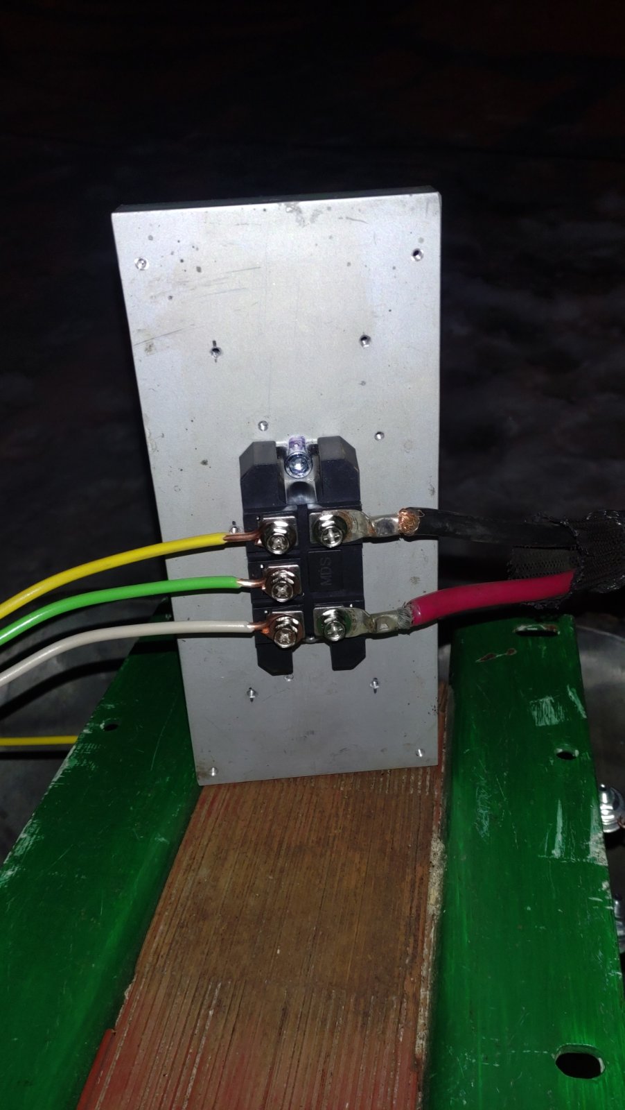

роблю зарядне, просте, трифазне, на трансформаторі. Зараз при повній розрядці акб, заряд починається з 11 КВт.
зображення_viber_2022-02-06_14-48-52-042.jpg [ 215.14 КБ | Переглядів: 11937 ]
зображення_viber_2022-02-06_14-48-42-797.jpg [ 207.25 КБ | Переглядів: 11937 ]

Может лучше сдать на медь этот трансформатор и на вырученные деньги емерсонов купить? Еще и останется наверное

ещё фото
зображення_viber_2022-02-01_22-28-32-334.jpg [ 193.92 КБ | Переглядів: 11937 ]
зображення_viber_2022-02-01_22-28-32-273.jpg [ 204.92 КБ | Переглядів: 11937 ]
зображення_viber_2022-02-01_22-28-32-412.jpg [ 152.99 КБ | Переглядів: 11937 ]

andy210 писав(ла):
емерсоны смогут работать от 3 фаз? и без ноля? Да и стремно это последовательно собирать блоки , учитывая что выходная часть расчитана на треть рабочего напряжения. В машине штатная зарядка работает. Это для быстрой зарядки. Трансформатору не страшны перекосы напряжения, сырость, пыль.

відео споживання з мережі

anatoli писав(ла):
andy210 писав(ла):
Уже два года ими заряжаюсь и да они работают от 3фаз. У меня 6 блоков по 3кВт каждый.

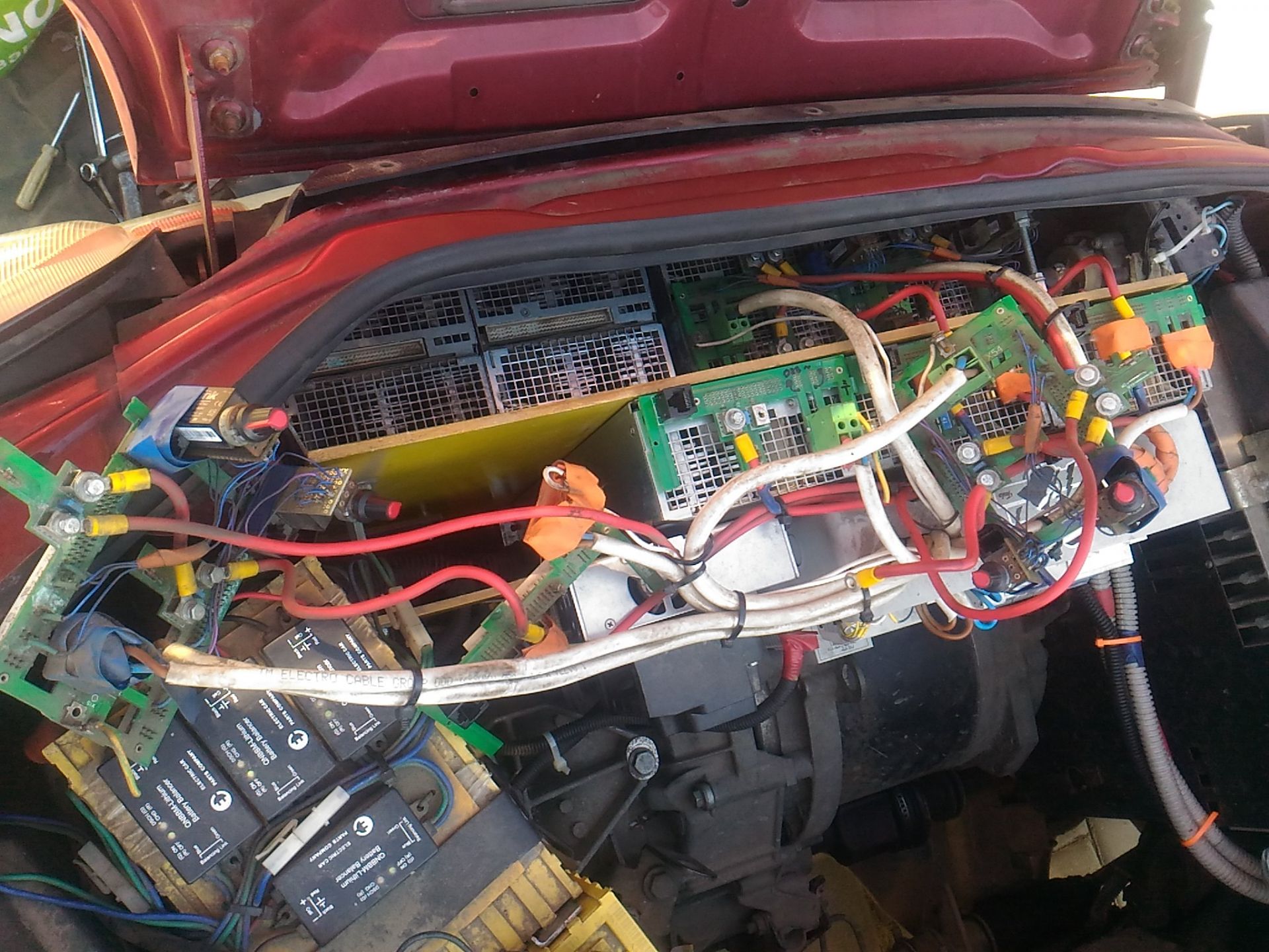

У меня ещё хуже )))) 12 Чирок под капотом в пыли. С ними наездил по стране уже 50 тыс.км. Сгорело 2шт, и то по моей вине, когда перегрузил по току. Всё отлично работает. Мечтаю перенести ручки управления в салон, чтоб оттуда регулировать мощность зарядки.
Коментарій до файлу: Замена сгоревшего блока в полевых условиях на Арабатской стрелке
IMG_20210709_174544.jpg [ 413.92 КБ | Переглядів: 11865 ]

А сейчас как регулируются? Из под капота?
