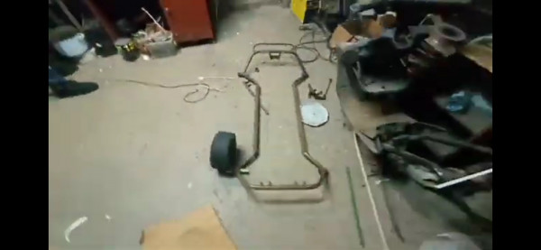

Ну вот спустя время Я начало собирать электро тягу. Попал на хлам металла к своиму товарищу. Он выделил мне две половинки рамы от картинга. Для создание чего-то такова, не зная чего.
Идея поставить четыре колеса от гироборда (вроде бы). И понеслась. По сути нечего сложного. И все же вопросов появилось мног как? куда? зачем пихать)
Рама готова. Дальше умная книга и новая информация переваривает мозг.
Поначалу заказал 2 колес 10д 30мм 105 статор на 5 жилл. Для ориентира как куда крепить. Крепить колесо буду через втулки. АКБ попробу собрать сам. Железо фосфат 3,2 вольта 20 ампер. 12 банок. Вот тут поверхностные знаниеа особенно практики закончились.
Вопрос стал выбора бмс. Как его выбрать?
Какие параметры и как его рассчитать?
С контролерами тоже вопрос. Надо их соединить до кучи так чтоб каши Малаги не вышло. Прошу вашего внимание, корректировки моих знаний, да и ляща не помешает :doh:

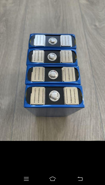

Вот такие банки есть в наличие.
