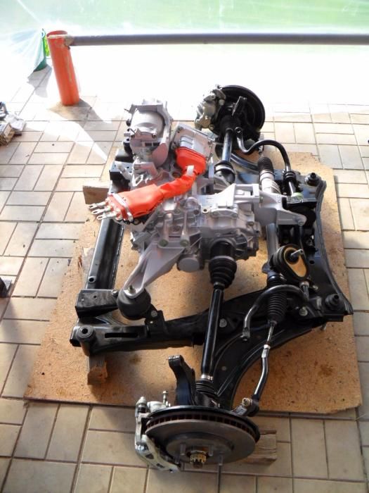

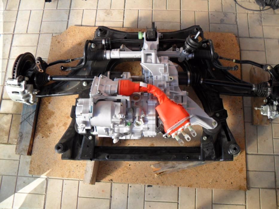

электродвигатель синхронный 80 квт
на подрамнике с ходовой тормозными дисками и т.д
1500$ цена за комплект, полностью новое
Находится в Харькове, возможна доставка в регионы
050-169-9641 Александр
419390152_1_1000x700_nissan-leaf-perednyaya-hodovaya-s-dvigatelem-v-sbore-harkov.jpg [ 62.09 КБ | Переглядів: 9992 ]
419390152_2_1000x700_nissan-leaf-perednyaya-hodovaya-s-dvigatelem-v-sbore-fotografii.jpg
419390152_2_1000x700_nissan-leaf-perednyaya-hodovaya-s-dvigatelem-v-sbore-fotografii.jpg [ 99.12 КБ | Переглядів: 9992 ]

Хорошая штучка, а как ей управлять?
#32729Повідомлення 31 січ 2017, 11:35
Либо датчики холла и контроллер на 80квт и по моему от 400 до 600 вольт или бездатчиковый

можно родным контроллером - протокол известный никаких проблем. пиково мотор 300 киловатт но с родным инвертором 90 квт и х3 фазного до 50 кмч помоему так сказать буст.
#123887Повідомлення 07 груд 2021, 02:34
может все таки 300А, а не 300квт?
да и наверно 80квт в авто до 17гв. тем более ориентируясь на фото
#123954Повідомлення 08 груд 2021, 23:13
Мотор 80кВт на родном инверторе. Есть контроллер для запуска его родного инвертора.
