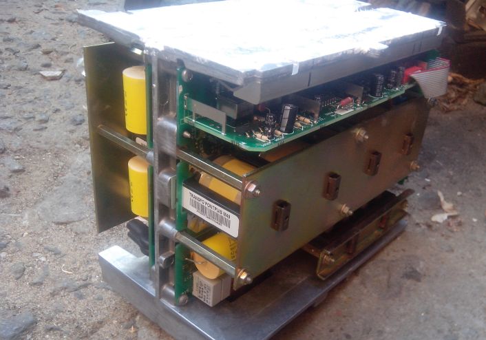

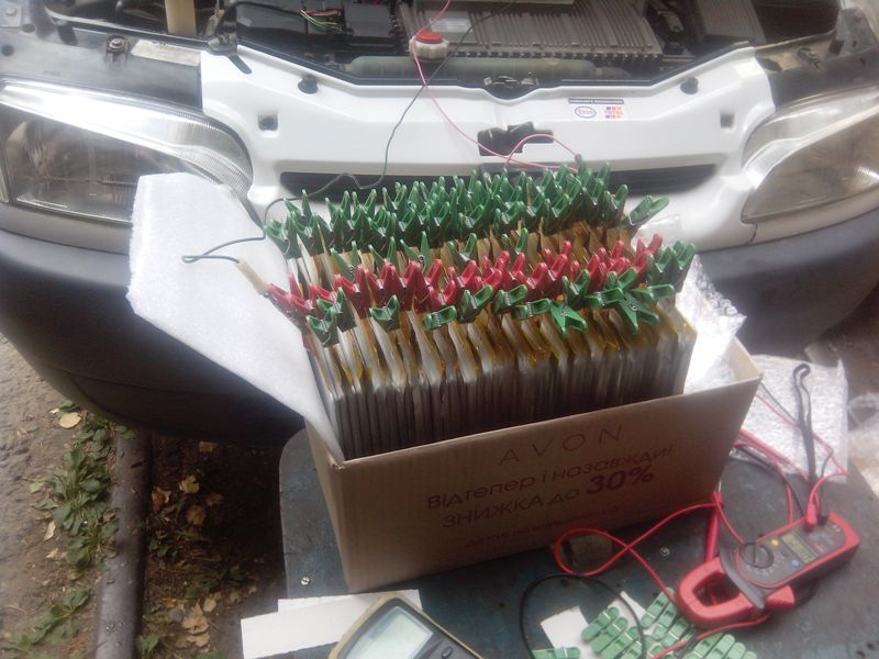

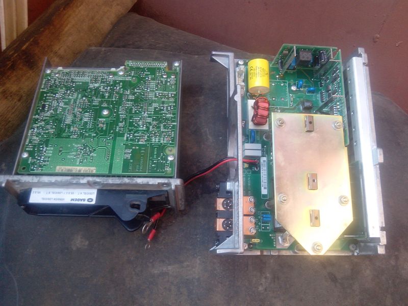

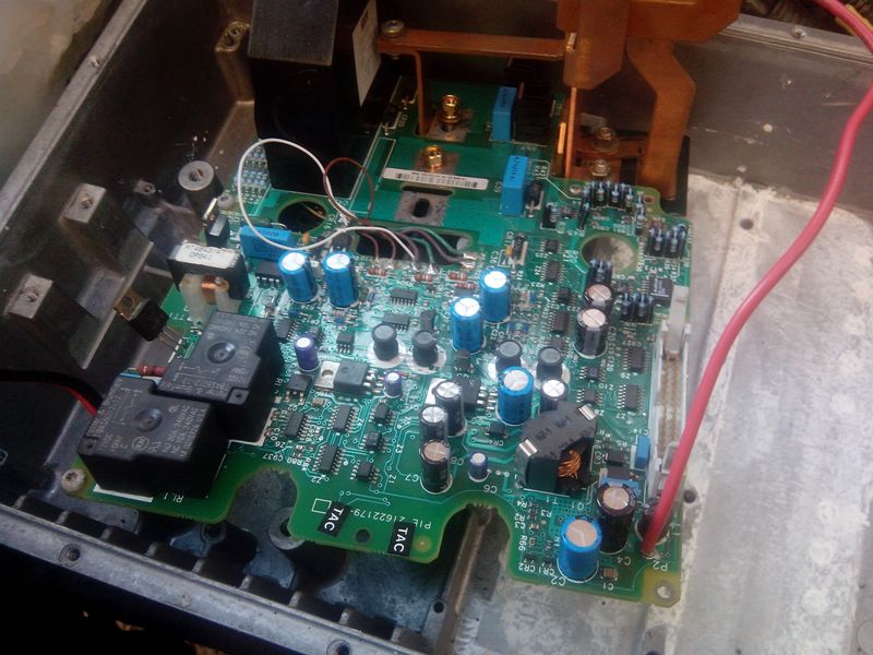

У нас пополнение. AND приобрел Peugeot Partner 2000г. Машина оказалась с неисправным контроллером. Вчера разобрали контроллер, нашли продавленную прокладку диод-радиатор. Исправили, собрали, включили - не помогло. Приехал Док с Геной. Опять разобрали контроллер. Гена выдал кучу советов, и один таки оказался правильным!!!
Гена - большое тебе спасибо! Твой опыт оказался очень кстати.
Параллельно вычисляли диапазон рабочих напряжений контроллера. Он оказался 140 - 185 Вольт, что как раз укладывается в 44 липольки. К сожалению, штатная зарядка для них не очень подходит. Она заряжает, вначале 15А, потом 10А, но поскольку настроена на никель-кадмий, будет гнать где-то до 201-202В, что не приемлемо. Нужно организовать отключение на 185В.

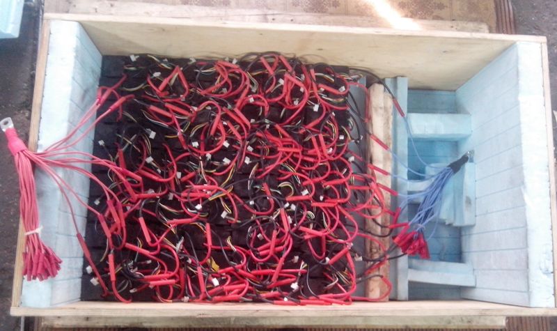

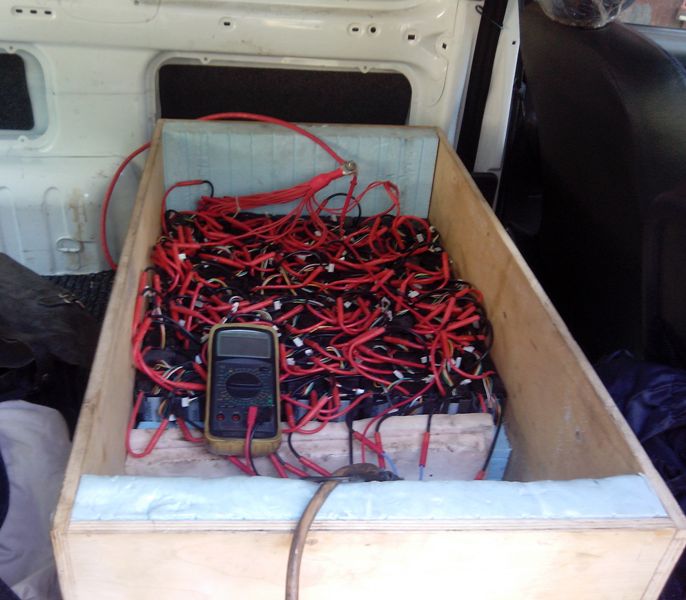

Очередной раз переконфигурировали народные котлеты - на 44S10P, на этот раз в одном большом ящике.
Машина регулярно выдает разные ошибки, то уже поехала, то опять не едет. Очередные танцы с бубном, и едем в тестовый заезд!
Прёт хорошо! Особенно удивила рекуперация, которая работает вплоть до остановки. Нужно привыкнуть не бросать педаль газа, иначе тормозит достаточно резко! Померили ток рекуперации при торможении на скорости примерно 30 км/ч - в начале 100А, потом падает.
Фотки выложу чуть позже, поскольку их нужно подготовить. Пока только это: изобретение AND - бельевые прищепки на "монстрах" в творческом "инженерном поиске", и батарея 44S10P - 165В, 50А*ч, 8,25 кВт*ч.
...да, еще в итоге оказалось, что на этом пыжике зарядка выдает конечное напряжение 183 В.

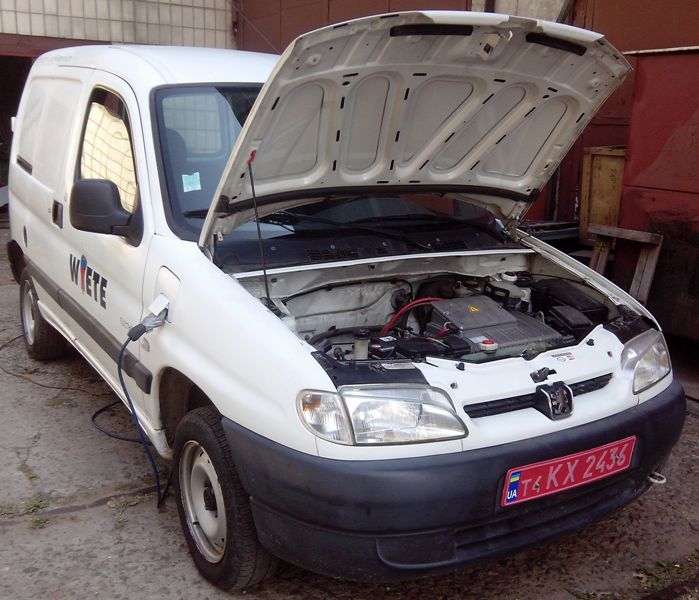

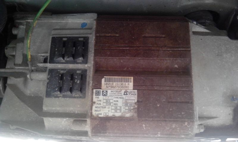

Расход оказался приличный - больше 200 Вт*ч/км.

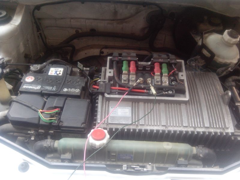

Еще фото -собственно авто, компютер и DC-DC, зарядка, контроллер, мотор:

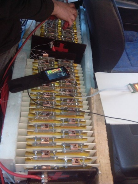

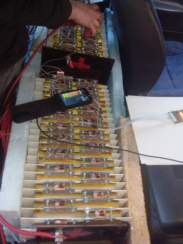

Если кто будет приобретать подобный автомобиль, обратите внимание, чтоб был подкапотный ящик для батарей, так как к нему крепится бачок системы отопления салона (на фото справа, прикручен проволокой).
Сегодня проявилась очередная неприятность. Оказалось, что вентилятор радиатора не включается. После очередного пробега Сажем-бокс подогрелся, а после включения зарядки перегрелся, зарядка выключилась, и отказалась включаться, даже когда вентилятор включили принудительно, и все остыло. Вентилятор не работал по причине неисправности термодатчика на радиаторе. Пришлось его упразднить.
На следующем фото - так выглядит батарея в багажнике, сразу за сидениями.
IMG_20150826_125545.jpg [ 71.95 КБ | Переглядів: 13334 ]
IMG_20150831_122547.jpg [ 68.76 КБ | Переглядів: 13334 ]
Надо отключить силовую батарею и аккумулятор и подключить.Зарядка заработает !
 Заголовок повідомлення: Re: Peugeot Partner
#12397Повідомлення 02 вер 2015, 08:37
Примерно так и сделали. Достаточно отключить секунд на 5 силовую батарею.
#12406Повідомлення 02 вер 2015, 13:58
... Вентилятор не работал по причине неисправности термодатчика на радиаторе. Пришлось его упразднить.
Небольшое уточнение - "термодатчик" оказался балластным сопротивлением, которое перегорело вследстрие клина вентилятора (был замечен).

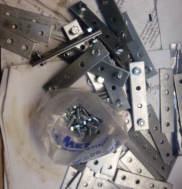

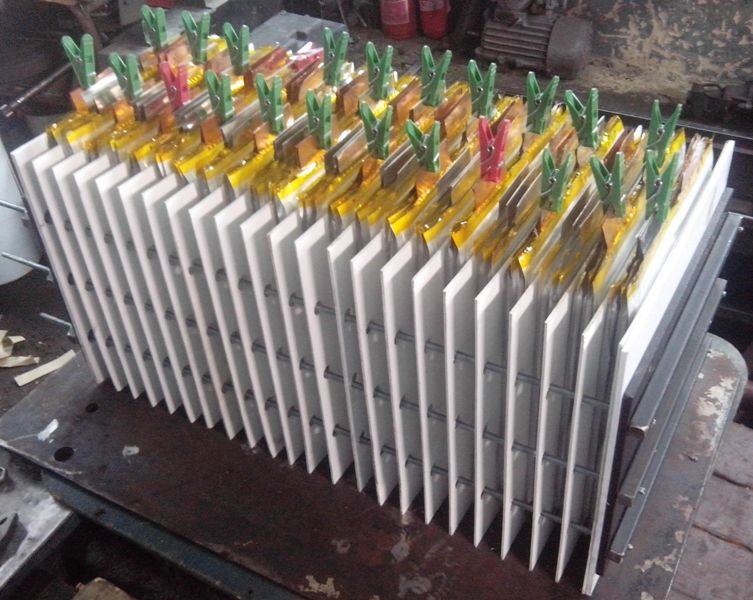

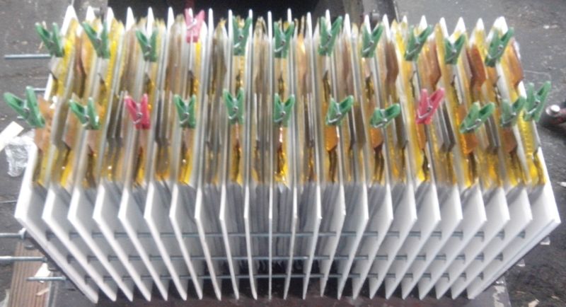

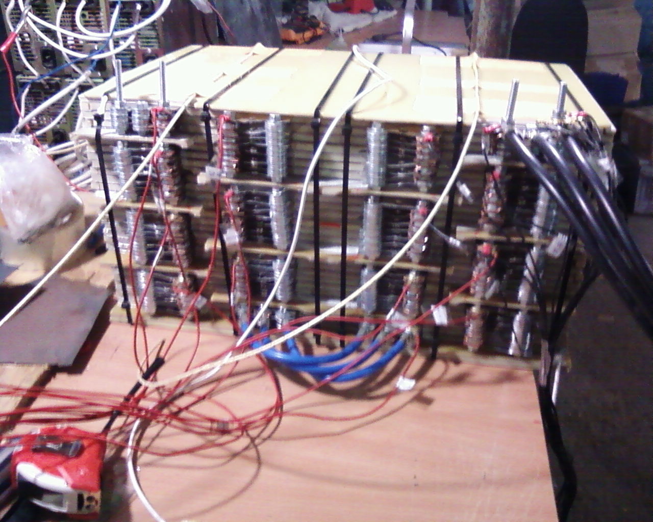

На Peugeot Partner собрана и установлена новая батарея 22S3P x2. Технология сборки сочинялась по ходу сборки.

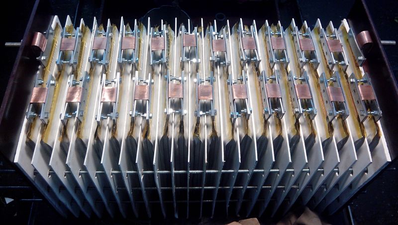

А откуда металлические пластинки такие взяли? И из чего сделаны белые пластины, которые прокладывали между ячейками?
P.S. У меня система сборки намного сложнее получилась. Особенно перемычки.
