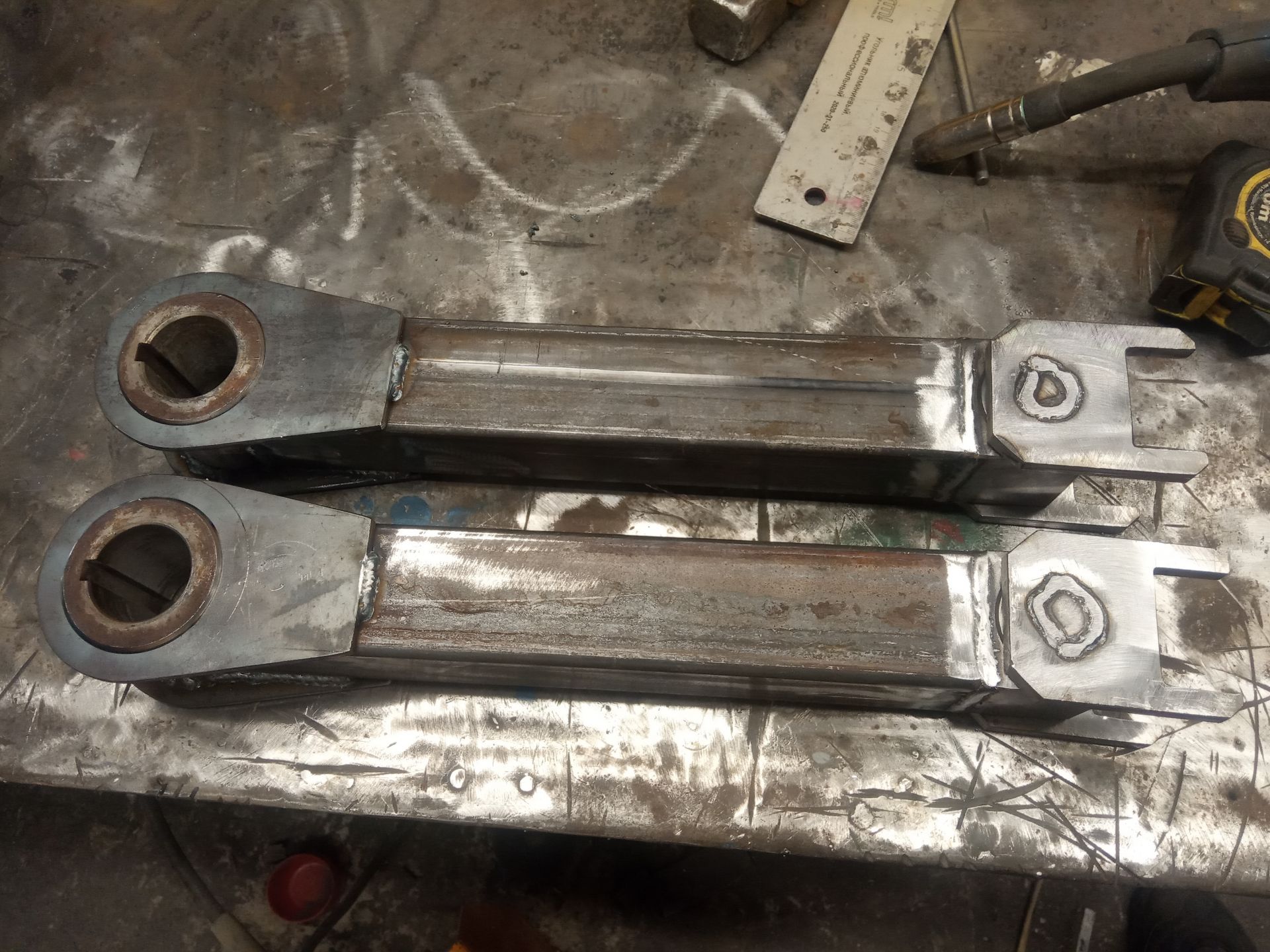

Готовые рычаги задней подвески (подмоторные) и примерное место их на машине.

Изготовлены и установлены рычаги задней подвески и вся задняя подвеска уже установлена на машину.
