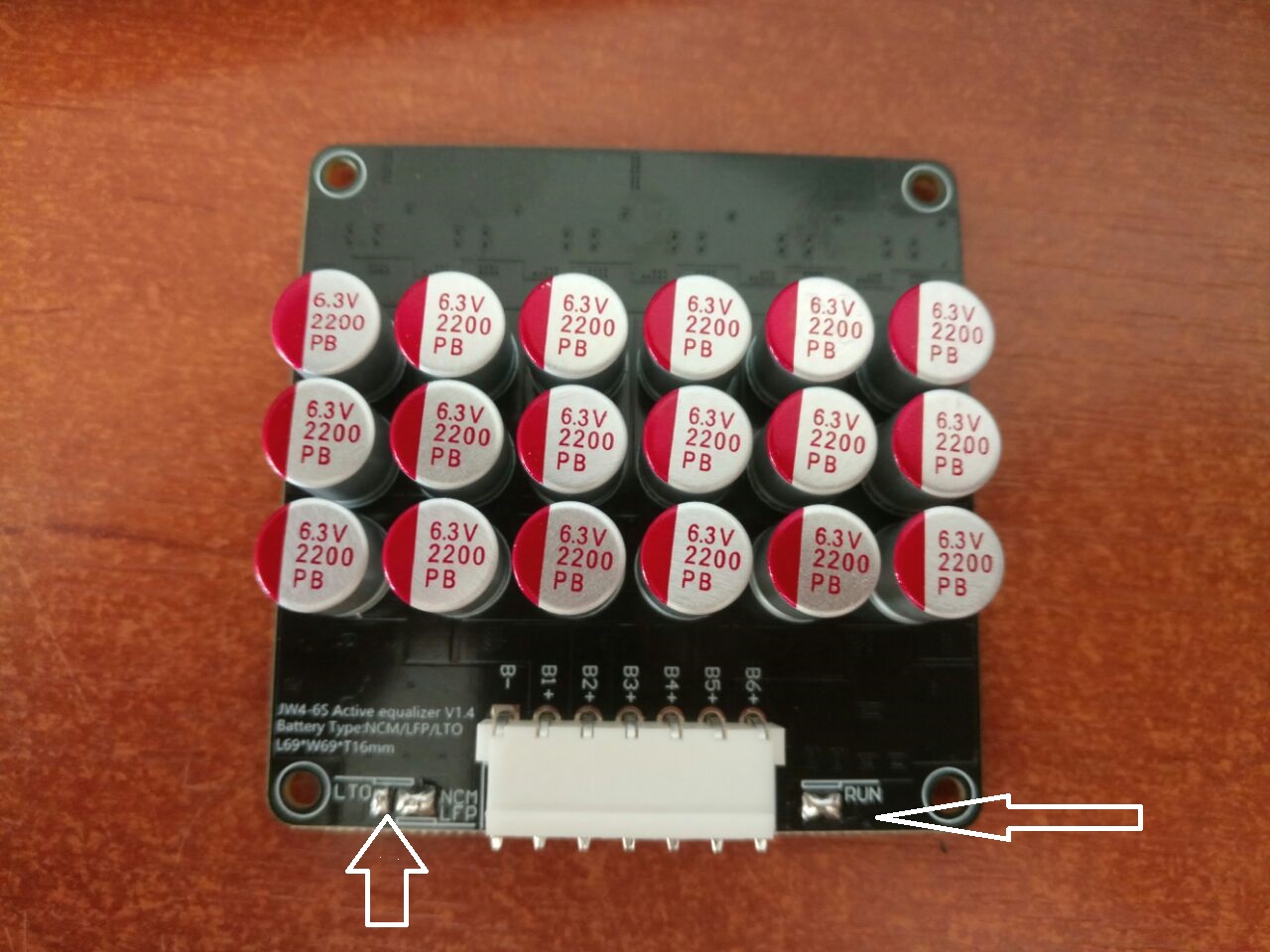

друзі, є питання. на балансирі маю дві перемички які я так розумію перемикаються для різних акумуляторів. на фото я їх позначив стрілочками. маю балансир настроїти під титанат. тобто ліву перемичку запаюю там де написано LTO, замість LFP? і ще запитання що таке RUN, і чи треба цю перемичку залишити запаяною?

RUN це для можливості відключення балансиру за не потребою - тумблером наприклад :pfeif:

поставив тумблер на run, дійсно відключає балансир. до речі, вирівнює до 0.01в, що дуже добре, я навіть не очікував такого. встановлений на акумуляторі мотоцикла.
