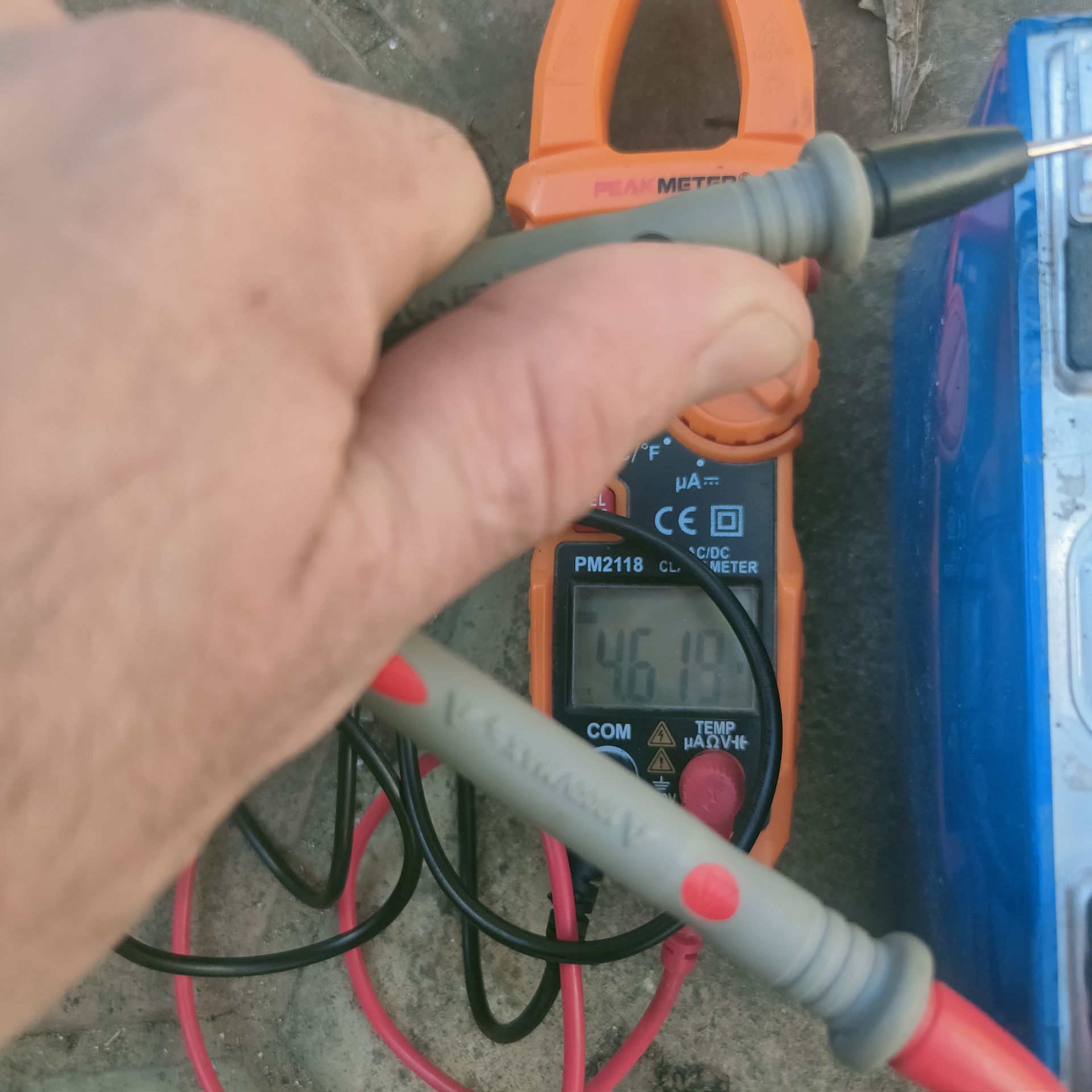

Моя бмс модульная 8 модулей 12s. При очередном колупании с DC/DC один модуль спалил. Ремонтника не нашел и заказал в китае отдельно новый модуль 17 февраля. Но из-за войны не знаю когда он приедет. 84 ячейки контролировались бмс, а 12 ячеек нет (типа мною). Машина заряжалась по ночному тарифу по таймеру. Накануне была заряжена и я никуда не ездил весь день. Стояла присоединена к сети. Ночью сработал таймер и пошла зарядка заряженной батареи :( . 12 неконтролируемых ячеек перезарядились, а остальные 84 скомпенсировались балансировкой. Утром увидел сообщение бмс об отключении зарядки изза срабатывания защиты. Офигел. В автобусе увидел вздутые ячейки. Блок 12s снял. Принес домой. Пошел перекомутировал проводку под 84 ячейки. Вернулся домой и занялся пузатыми ячейками. Раскрутил немного и когда перерезал стягивающий скотч две ячейки начали раздувать и шипеть. Вынес на улицу и тут одно ячейка бахнула и загорелась.
Хорошо хоть не дома. Посмотрел фаершоу. Теперь думаю как дутые ячейки утилизировать.

И покажи какое напряжение на дутиках?
Не знаю как эти призматики но из практики знаю дуются обычно от переразряда!

перезаряд 1000%.
в среднем на них 4.6в

В общем опишу тебе свою критику!
Плена или скотч что ты перемотал элементы собирают конденсат, корпус должен быть или герметичен или продуваем.
Расстояние между банками должно быть 2-5мм.в процессе заряда или разряда они немного дуются и сдуваются. Если у тебя они плотно прилегают то могут перетираться, а если ещё и пыль попадет между банками а потом от пленки конденсат то в процессе работы банки перетрутся и будут замыкать.
На фото видно что загорелась у тебя снизу банки.
Как я виду ситуацию: один элемент начал понемногу коротить и разряжаться, общее напряжение падает и зарядка начинает заряжать батарейку дальше, бмс резисторами пытается стравить перезаряд но не справляется.
Советую переделать батарейку по моим рекомендациям. Бмс тут не при чем, разбежность до такой степени ни какая бмс не исправит.

На этих ячейках не было бмс. бмс стравляло с остальных 84 ячеек - с ними вопросов нет. А эти 12 ячеек жили сами по себе.
Напряжение я убрал общее с зарядников уже до 345в (4.1*84ячейки) - на всякий случай.
Пока езжу на 84 яейках. Батарейка эта всерано будет менятся на более емкую. А эти ячейки поедут в СЭС.
