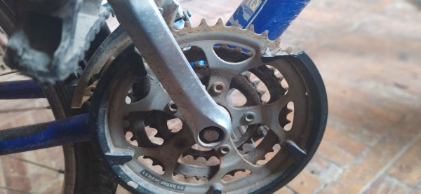

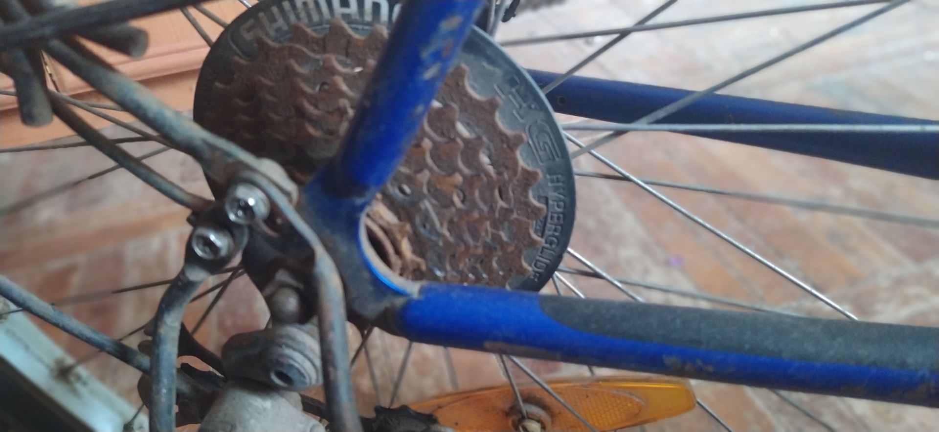

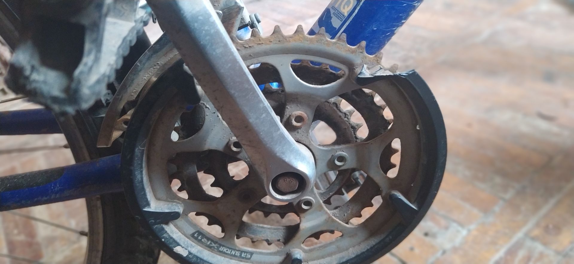

однак огляд представлених моделей на velotrade.com.ua навів до суму - усе що там представлено комплектується підробками Shimano (не певен на 100%, але дуже схоже)... виходячи з того висловлювання майстра "ремонт (заміна комплектуючих) обійдеться у трохи меньше вартості нового вела - то краще додати грошей та взяти новий" тепер втрачає сенс; тому міркую про те щоб реанімувати цей вел що є (рама одностайно ще проживе довго, й хотілося б продовжити використовувати рідні оригінальні комплектуючі Shimano/Suntour): майстер висловився про необхідність комплексної заміни усього від шатунів до трещітки (він не зміг дістатись до каретки щоб її обслужити) шляхом обрізання шатунів болгаркою, й зірки передні та задні наразі у сумному стані, як і ціпок, після зимового використання; ціпок сьогодні вже обірвався у дорозі
про підсидловий амортизатор Сантур NCX мав думки, але те мабуть буде трохи пізніше. щодо передніх амортизаторів - міркую про якийсь економ-варіант з пружинно-еластомірних, але не знаю що обирати... доречі, чи є сенс та можливість вилку встановити під 27,5" або 28" колесо (переспицьовувати переднє з мотором все одно треба бо бажано замінити обода з причини дефектів зточеними тормозними колодками; тоді вже й на дискову механіку перейду при заміні вилки) при задньому 26"?

alex_step Як по фото то зірки шатунів ще придатні, з кареткою нічого не ясно, якщо вона картріджем то вона не обслуговується і у випадку поломки міняється на нову з такою самою довжиною вала, це якщо шатуни лишаються рідними... До шатунів довжина каретки підбирається індивідуально. Що до задніх зірочок під заміну але не видно чи це зірки типу "касета" чи "трещітка" яка накручується на різьбу втулки... З вилкою теж не ясно який рульовий стакан рами. Шток вилки буває один дюйм, буває 1 1/8" дюйма. Якщо велосипед на 26" колесах вилку й колесо ставте на 26". Для електродвигуна більший діаметр колеса прокрутити тяжко. Ланцюг рекомендую KMC x8. Також найкращим варіантом є купівля зйомника касети, зйомника шатунів, зйомника каретки і вижимки ланцюга

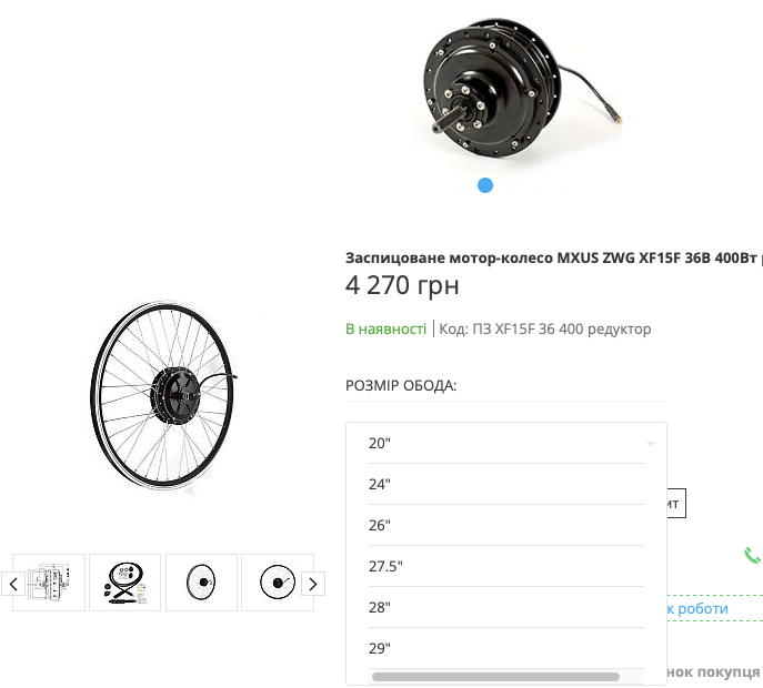

Тож питання лише про комбінацію переднє 28" (так як вилку хочу міняти на з пружинно-еластомірним амортизатором й тоді дискове гальмо поставити; також є потреба одностайно переспицьовувати через дефекти ободу (замінити обід бо незамінені вчасно колодки V-брейків проточили канавки)) та заднє 26" (рама залишається - тому без варіантів) -> я розумію що при двигуні у передньому колесі трохи збільшиться швидкість з-за збільшення діаметру; але чи не буде дискомфорту у експлуатації-керуванні з-за різних діаметрів коліс? (як воно буде виглядати збоку - мене хвилює в останню чергу)

Щодо мотору питань не маю - в мене по тяга/швидкість середній; на 48В маю максималку ~43 (на 26"-му колесі) при тому що максимальний струм лімітовано програмно до 16,67А від 25А контролерних; підсилювач (1) дропаута встановлений від початку переводу на електрику (липень 2020-го); пробуксовки були при старті "газ на макс" доки користував без PAS, із PAS-ом той момент зник.
Питання виключно щодо комбінації: переднє з мотором 28" + заднє 26".
(Щось ніхто нічого не може сказати....... схоже що доки сам не спробуєш - відповіді не отримаєш, а воно якось не дуже влаштовує купляти вилку на 28" та переспицьовувати під 28", а потім нести повторні витрати щоб повернутись до 26"... :( )

Переднє на 28 буде нормально ,на простих триколісних перед 26д ,задні 24д.різниця начебто і помітна але велосипед має гарний вигляд .Подивіться в інтернеті на різні велосипеди Європи в Голандіях ,Амстердамах є багато різних типів велосипедів з різними колесами.Для мене велосипед тільки з колесами 28д .він майже завжди легший з кращим накатом.На вашому велосипеді заднє колесо під тріскачку тому там бажано поставити підсилену оську на 10мм (Тайвань)передні зірки в гарному стані їх міняти непотрібно ,і визначити це дуже просто особливо коли є можливість порівняти з новими.
