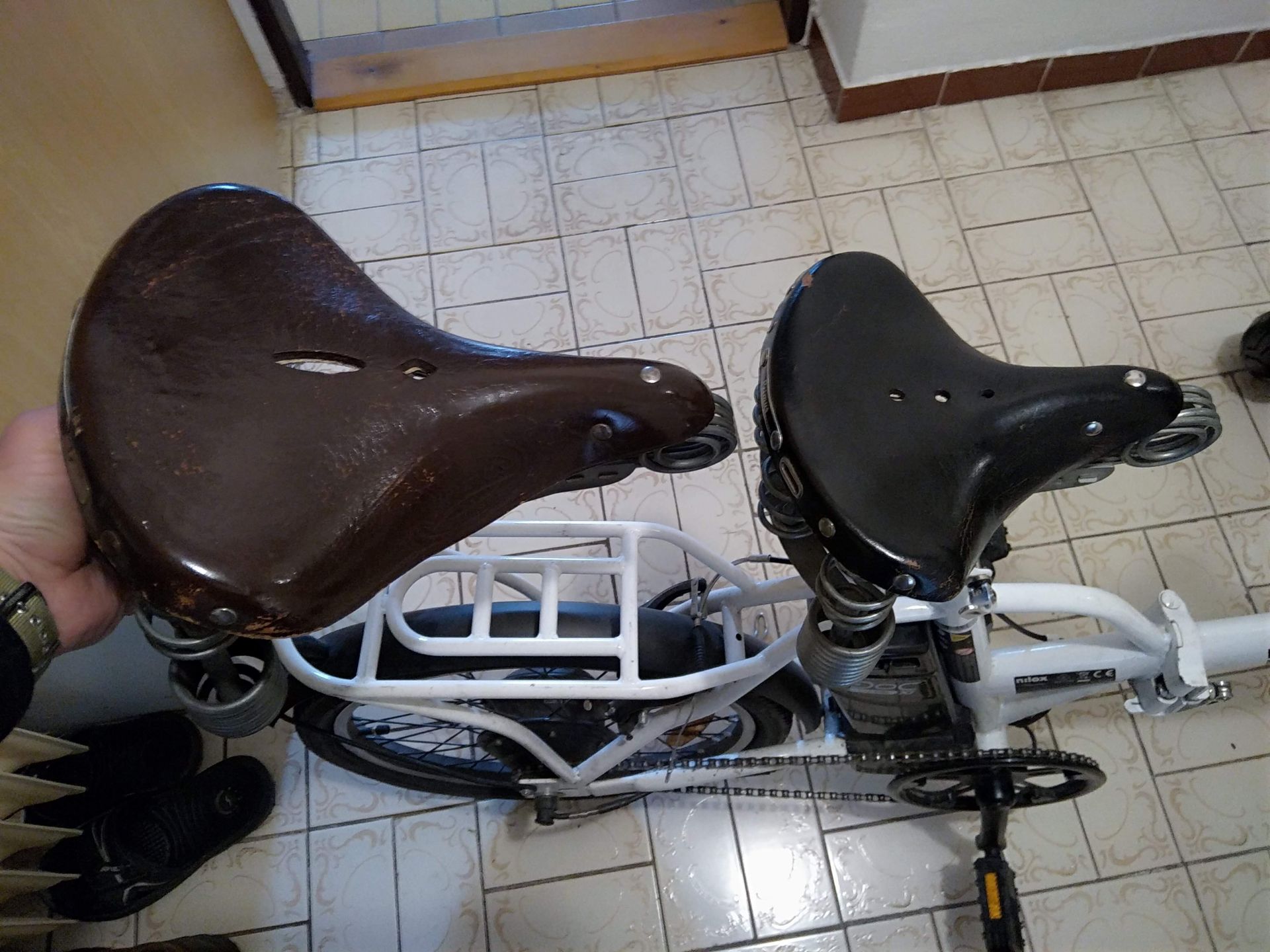

Дивлюсь на фото байка і думаю вам треба таке сідло

Я недавно узнал, что эти голландские сёдла бывают мужские и женские.
IMG_20220428_171728.jpg [ 321.81 КБ | Переглядів: 12481 ]
Тут на фото коричневое-это мужское, а чёрное- женское. Женское заметно короче и чуть другой формы. Для городской езды очень удобные сёдла, я на прошлой неделе для супруги подбирал седло, устроили тест-драйвы шести разных сёдел и гелевые были и с подкачкой, а больше всего ей понравилось это кожаное!

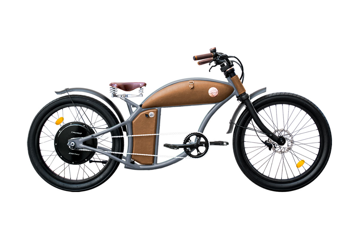

А Вам понравилось коричневое ? Амортизационные пружины на сжатие и растягивание должно быть работают не хуже новомодных амортизационных паралелограмных подсиделов, особенно в случае необходимостью низкой посадки типа боббер

Да, мне тоже очень понравилось, но оно достаточно тяжёлое и громоздкое. У меня самый используемый складной электровелосипед - на нём оно как взрослое седло на детском велике :lol: А ещё я иногда езжу на обычном треккинговом велике и там оно тоже не очень подходит по стилю. Да и на обоих у меня в подседелах есть амортизатор. В общем я пришел к выводу, что хочу (опять) соорудить какой нибудь стильный электрокруизер , тем более что и седло для него есть!

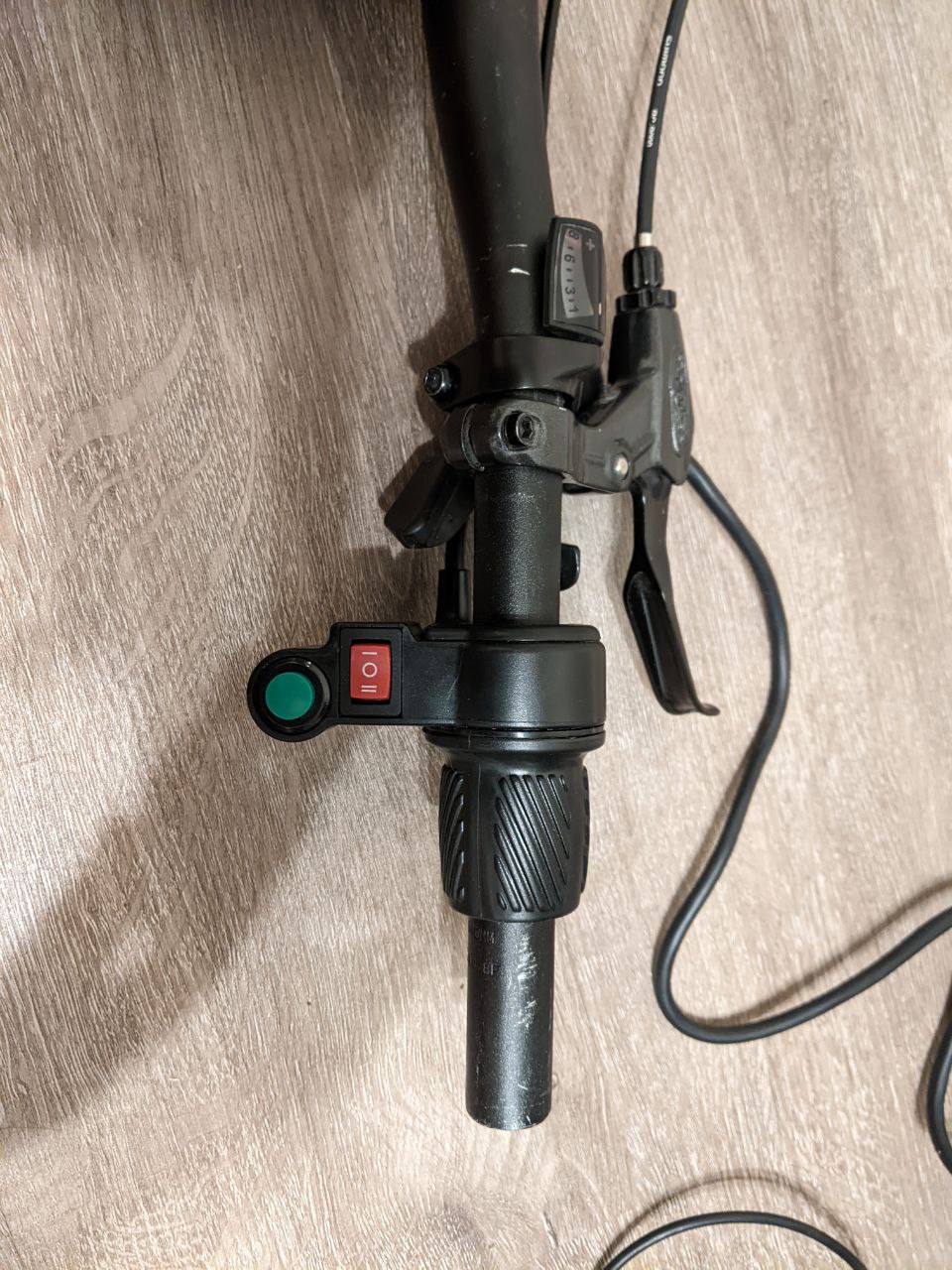

Також не перший раз вже стикаюсь з тим що всі ручки газу не дуже зручно стоять поряд з перемикачами, їх треба розташовувати на відстані, щоб кнопки перемекачи не впирались в ручку газу, через це користуватись перемикачем не дуже зручно і посувати його треба сильно вправо, на коротких рулях взагалі не вистачає місця. Тому буду міняти свій перемикач на інший, де перемикання в обидві сторони здійснюється великим пальцем, так ручку газу можна максимально посунути до перемикача

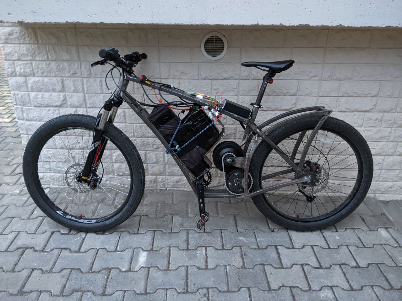

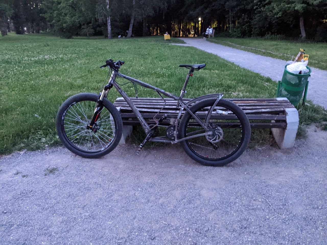

Зробив більш менш повноцінний виїзд, вже з сідлом, але поки тільки педалями. В цілому накат дуже непоганий, з горок взагалі чудово їде, певно все завдяки резині, але в цілому немає відчуття що раму десь не туди веде, або щось подібне, оскільки зварено все відносно на око. Трохи відчувається що кут вилки менше, спецально робив трохи менше ніж на мтб, трохи гірше маневрування (ще й довжина також впливає) але його мета все ж більше асфальт, тому з цим все ок. Посадка для педалювання далекувата, якщо зсунути сідло максимально вперед (наскільки дозволяють подільки на трубі) то стає краще, але для близького до звичного я б ще посунув вперед, думаю чи можливо просто розвернути підсидільний штирь на 180? Тоді виносна частина буде попереду якраз, чи можуть бути якісь ньюанси? Звісно коли опустити сідло низько то посадка классична і в принципі зручна, але тут вже не вистачає амортизації позаду)))
А так в цілому педалюється теж непогано, в гору теж добре їде, незважаючи на вагу (але це поки без мотору і батарейки). Вага рами вийшла 11.5, та й думаю що буде ще трохи більше якшо потім десь підсилити, додати і тд
photo_2022-06-08_22-06-41.jpg [ 276.49 КБ | Переглядів: 12212 ]

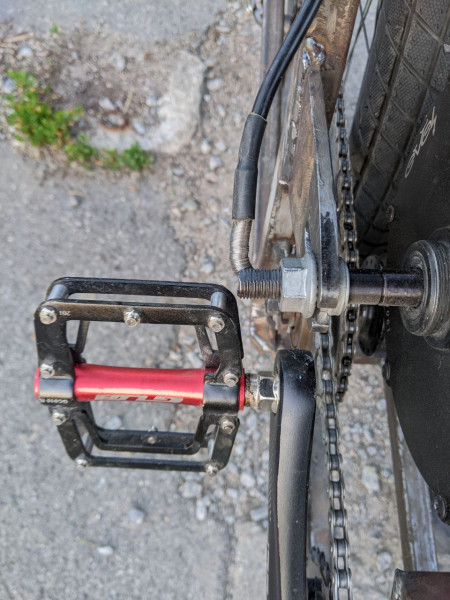

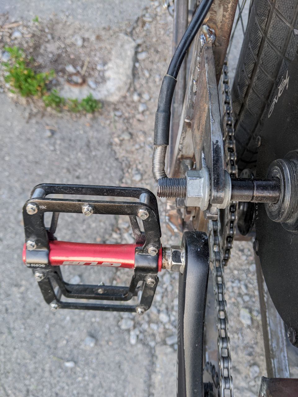

Під'єднав сьогодні батарею, зробив виїзд по невеличким підйомам, тяга подобається, у порівнянні з переднім то тягне краще (+ ще редукція через кпп).Але поки об'єктивно мало що можу сказати, треба кріплення для телефона на руль щоб моніторити показники з бмс, періодами брав телефон в одну руку і дивився на показники, то максимальний струм бачив 27А, просадка по напрузі були в районі 1-2В, точно подивлюсь пізніше коли буде можливість, але мені подобаєтсья оскільки на стариї літійіонах в мене при 20А просідало вольт на 5))) Їздив на 4ій зірці - редукція була десь 0.7 - 0.8, точно не памятаю скільли зубів на 4ій зірці, вже коли дороблю короб та закріплю нормально батарею тоді потестую на різних зірках при різних редукціях. Оскільки вирішив не тягнути зайві дроти, не використовути монітор ант бмс, то якщо комусь він треба - можу подарувати, пишіть)
Також треба все ж хоч трохи буде зрізати вісь МК оскільки відстань до педалей там просто міліметрова

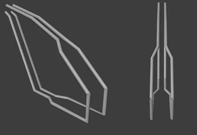

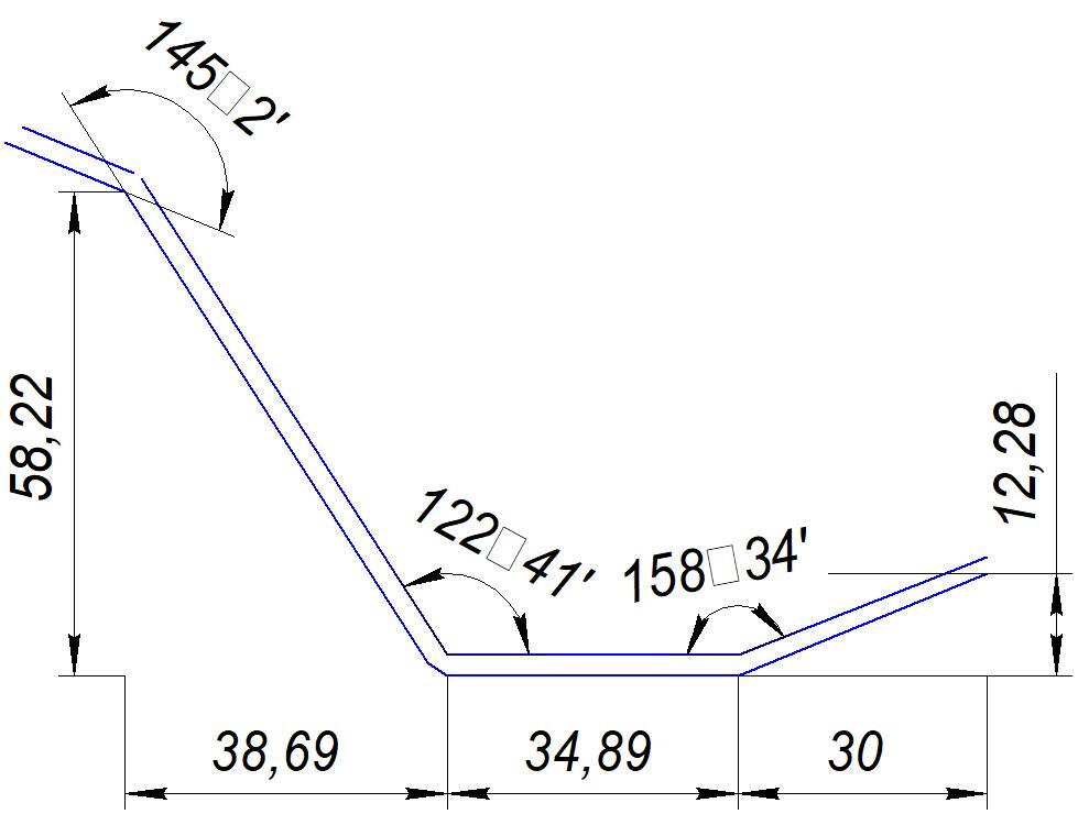

Але поки в мене знов хвиля натхнення, та оскільки всі компоненти в мене давно вже є, більше року просто лежать, потрібна тільки рама, вирішив піти іншим шляхом - і просто замовити десь, щоб мені зварили раму, оскільки в мене ні інструменту, ні вмінь, нічого немає. Досвід вже є, я вже знаю що мені потрібно і можу це описати, нехай цим займаються люди з проф обладнанням та навичками, я вже достатньо витратив часу, вже дешевше буде переплатити ніж просто сидіти без нічого))) Концепт в принципі не змінився, просто на цей раз планую використовувати круглі труби та максимально замінити зварку трубогибом. Геометрія стандартна, з простором між колесом та підсидільним штирем, в багатьох серійних велосипедах там знаходиться батарейка, я планую туди засунути мотор, або якщо відмовлюсь від цих міддрайвів, то теж буде батарейка. Але виявилось майже нерально найти того, хто б зробив, здавалось б, просто річ, як велосипедна рама. Більшість підрпиємств на олх яким я писав - мене просто ігнорували, або переставали відповідати після уточнення деталей. Тих хто відмовився, було значно менше, більшість ігнорувало. Тому я вирішив все ж розбити процес на підзадачі:
- нарізати та нагнути труби
- замовити рульовий стакан (каретка в мене є)
- замовити дропаути на лазерній різці (треба тільки креслення з дисковим тормозом та півнем)
- зварити все в купу
Отже спочатку просто зформувати труби - просто зінути трубу по мому кресленню - і навіть це вияволось ще тою задачею, всі тільки рушникосушарки гнуть, щось інше - відмовляються))) Розмова до ціни навіть не доходила, всі відмовлялись, але все ж знайшов я якесь підприємство, яке спеціалізується на роботі з металом, навіть у себе в місті, представник якого був максимально налаштований щоб задовільнити мої вимоги. Домовився з ним про те що вони мені зігнуть труби, але виявилось що не так легко знайти труби круглі з тонкими стінками. Планую нижні труби 25х2.0 а верхні 20х1.5...непогано було б і нижні 1.5 товщиною, але якось надійніше 2.0 думаю.

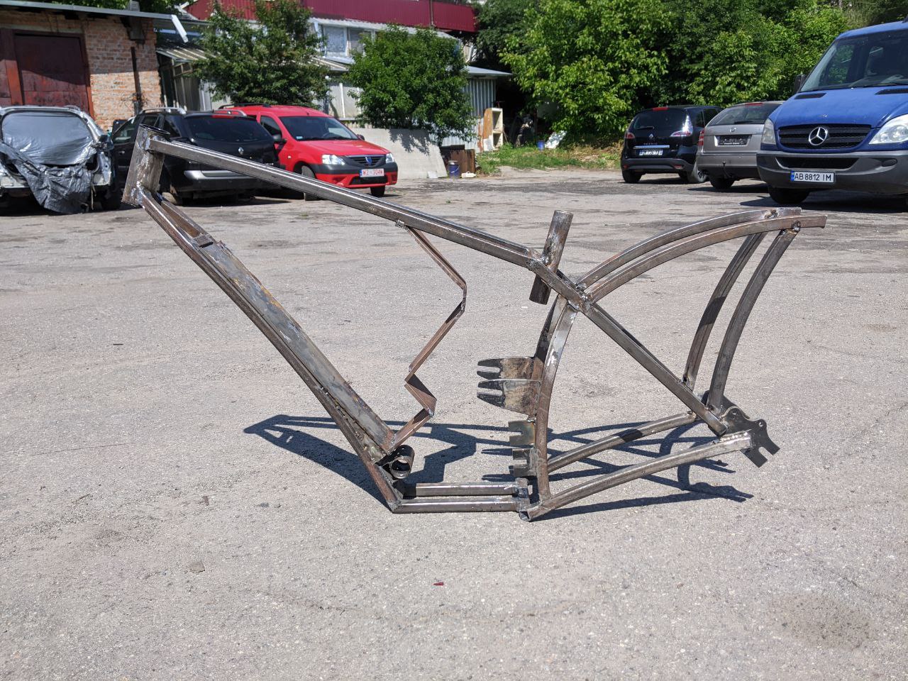

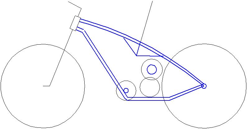

Так і не домовився я з попереднім підприємством, у них з'явились термінові замовлення та їм стало не до "одиничного" клієнта, отже весь цей час я продовжував писати на різні повідомлення та шукати того, хто зішне мені труби. Врешті домовився з людиною з Дніпра, який погодився взятись за роботу. Концепція трохи змінилась та весь "трикутник" рами вирішив зробити з однієї труби, яку необхіодно загнути, та в результаті буде 2 труби зварені між собою. Накидав невеликий приклад у 3д. З програмою мало знайомий тому не дуже знаю як там робити згладжування та все інше, але суті це не міняє. Правда у всіх кому я писав, були проблеми з трубами зі стінкою 2.0, я вже не кажу за 1.5, тому вже погодився на труби з нержавійки, що, зробило роботу значно дорожче. Але по властивостям наче точно не гірше ніж зварна труба, хоча можу помилятись, якось не зміг знайти конкретних відповідей по цим круглим трубам. Да й думаю головне правильно зварити найбілш критичні вузлові місця та підсилити не необхідно, вага тут ролі не дуже граю, тому не проблема, у звичайних велосипедах взагалі 1мм товщина використовується.

У вас та рама пропелером гнутись буде. Без перемички де підседільна труба кріпиться жосткості не буде. Найкращий і дешевший варіант купити готову простору раму.
 Заголовок повідомлення: Re: Самоварный миддрайв 27.5
#128707Повідомлення 21 вер 2022, 15:59
Звідки: Вінниця
Дякував (ла) 78 Подякували 48
Ioan85 писав(ла):
Так це ж не остаточний варіант, це тільки основні труби. Просторові рами не для педалювання, не для підвісного мотору да і в принципі вони мені не подобаються. І ціна у них також немаленька)

Надійно зварити нерж в гаражних умовах неможливо.
