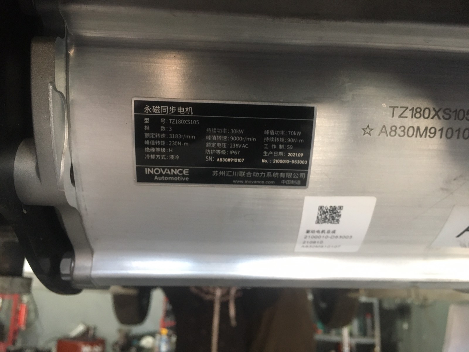

Тестировал в Одессе заводской новый китайский бусик, так вот что мне не понравилось, там повышенные обороты помпы включалися вместе с винтелятором, но не по температуре а от мощности нажатия на педальку. На улице было 2-5 градусов плюс, но как газнёшь на треть педальки, включается вентилятор и помпа начинает сильнее маслать.
#126456Повідомлення 30 квіт 2022, 22:38

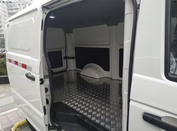

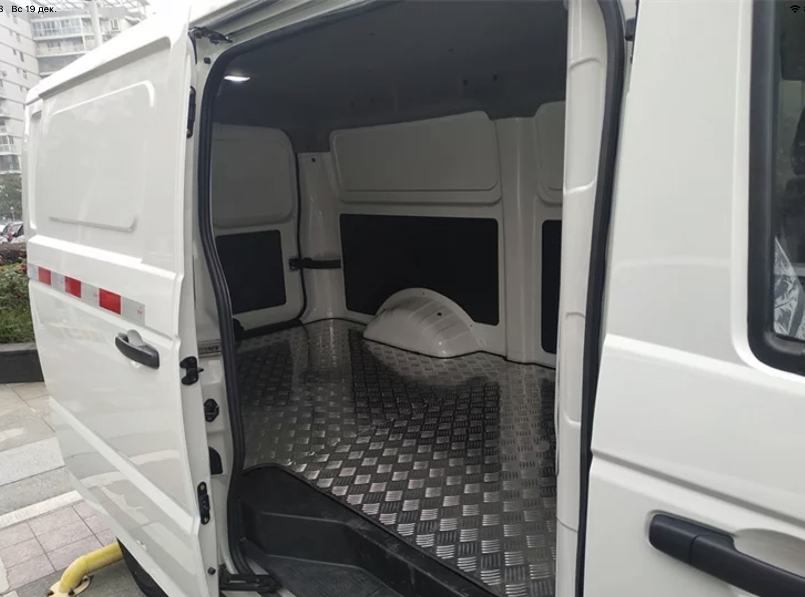

С таким мотором это называется фургон
IMG-e8ec8ea8a01abd5c136d6d938b6d9f0d-V.jpg [ 216.96 КБ | Переглядів: 20402 ]
#126458Повідомлення 30 квіт 2022, 22:42
И за эту машинку просят 25000$
IMG-50d4a73822a3db5103ffeeeb42537642-V.jpg [ 250.62 КБ | Переглядів: 20401 ]
IMG-b36a76d2093669d0667329cf915c5dc3-V.jpg [ 222.02 КБ | Переглядів: 20401 ]
IMG-c109c16e7aefcb4a4f1385a66f327730-V.jpg [ 218.33 КБ | Переглядів: 20401 ]
